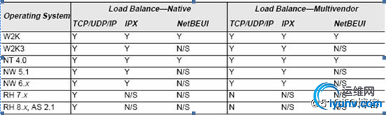

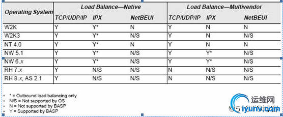

以下是此种模式下不同操作系统对于负载均衡的支持
watermark,size_16,text_QDUxQ1RP5Y2a5a6i,color_FFFFFF,t_100,g_se,x_10,y_10,shadow_90,type_ZmFuZ3poZW5naGVpdGk=.jpg

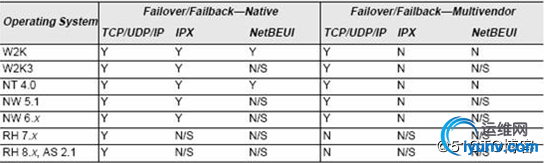

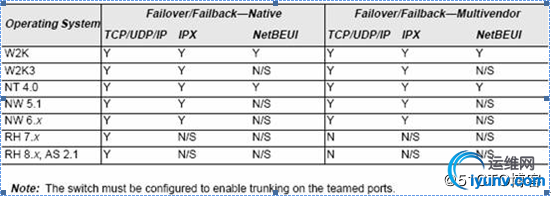

以下是此种模式下不同操作系统对于网卡冗余的支持

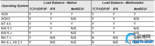

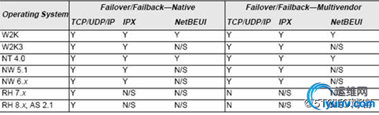

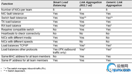

2.1.4.三种模式的比较
详细参见以下列表

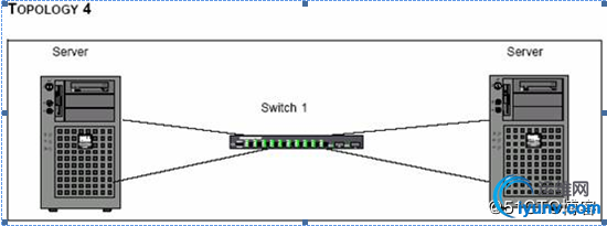

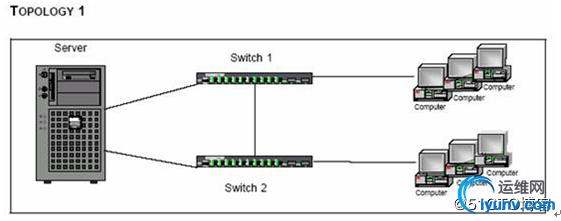

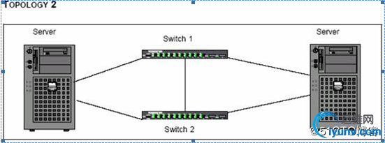

2.1.5.Teaming网络拓扑结构示意
以上的拓扑方式1,2 因为有数据循环的危险,因此要求交换机上开起相应的防止数据循环的协议如STP协议(针对cisco 交换机)
