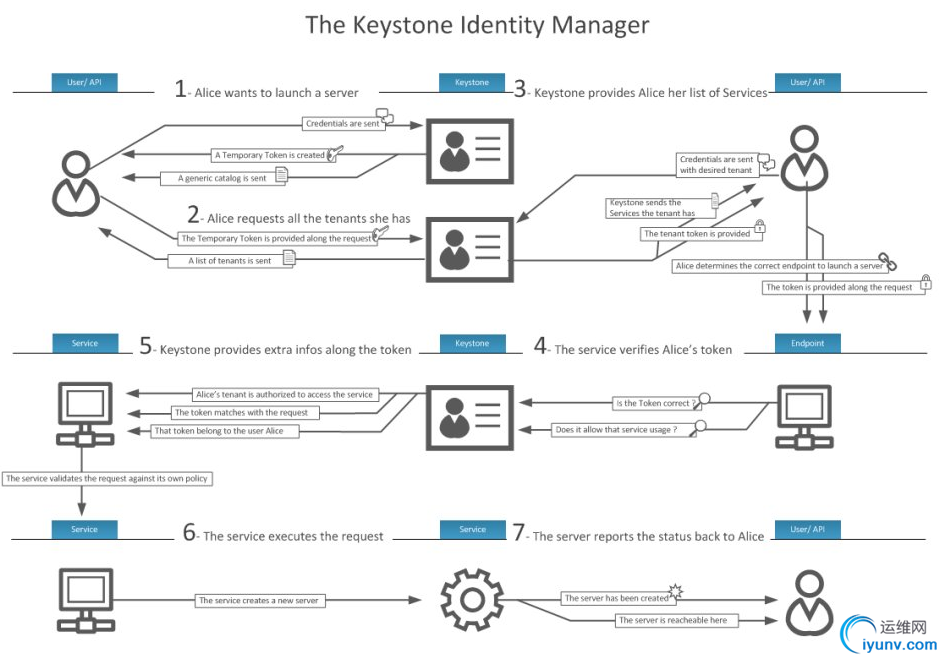

  完整的 RESTAPI 请求流程图片例如以下:
  显然, 使用 curl 请求 RESTAPI 的方式过于繁复, 不能满足用户对 OpenStack 多方位的应用需求(e.g. 实现 OpenStack 的自己主动化操作脚本). 对此, OpenStack 为用户提供了更高级别的 RESTAPI 调用封装 — OpenStackClients

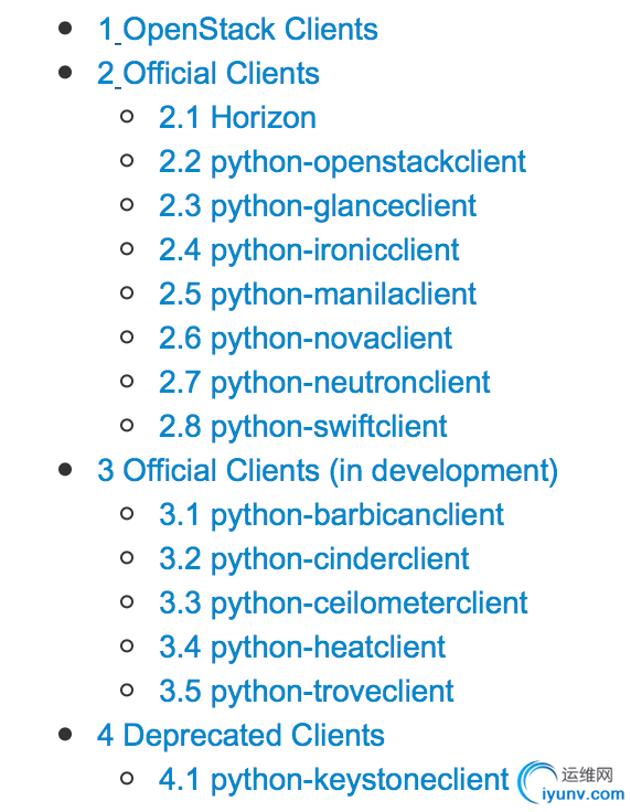

OpenStackClients
  (摘自 OpenStackClients 官方文档)Each OpenStack project has a related client project that includes Python API bindings and a CLI.
每个 OpenStack 项目都具有一个包括了 Python API bindings 和 CLI 相关的 client 项目. 如图:
  有图可见, OpenStackClients 项目主要实现了将 OpenStack 计算(Compute)、身份识别(Keystone)、镜像(Glance)、网络(Neutron)、对象存储(Swift)和卷存储(Cinder) 等核心组件所提供出来的 REST API 整合封装为具有统一指令结构的 CLI. 简而言之, 就是 OpenStackClients 项目使得用户能够通过 CLI 的形式调用以上组件提供的 REST API, 从而实现操作. 而且我们也能够从代码的层面直接导入 OpenStackClients, 更加便于开发人员对 OpenStack 功能模块的调用.
