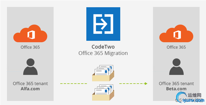

                                                    最近不知道什么原因,好多客户问我如何从一个Office 365组织迁移到另一个Office 365组织,打了微软的400,400竟然告诉我不支持,只能使用第三方产品试试,甚是郁闷啊。于是从网上找了半天,终于找到了一款软件可以完成这个操作,今天简单给大家介绍下:
     这个产品叫做:CodeTwo Office 365,
    迁移示意图:

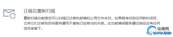

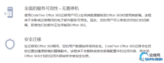

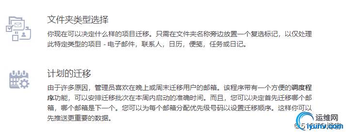

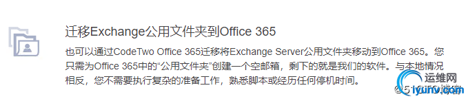

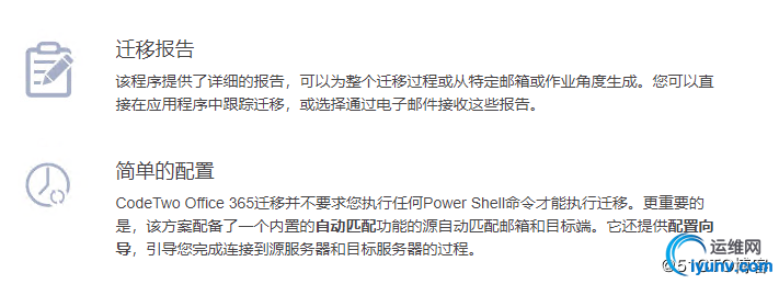

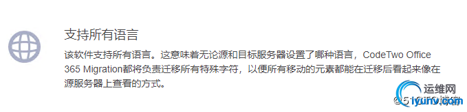

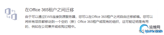

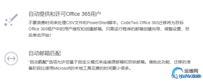

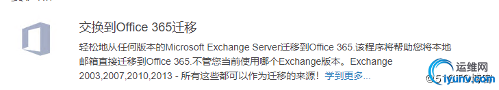

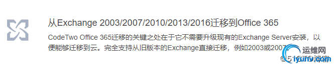

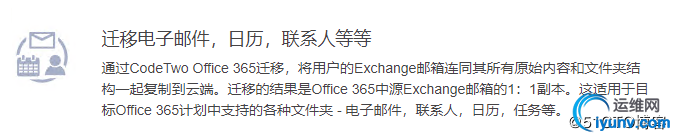

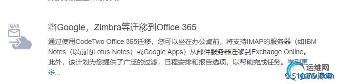

该产品主要有如下功能:

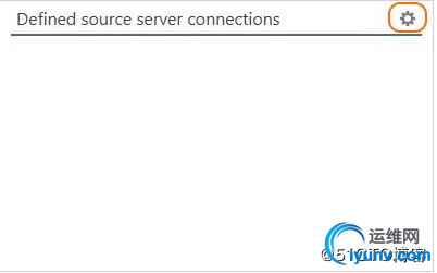

  • 建立到源Office 365租户的连接
打开CodeTwo Office 365迁移应用程序。在仪表板选项卡上,转至定义源服务器连接卡,然后单击齿轮图标。

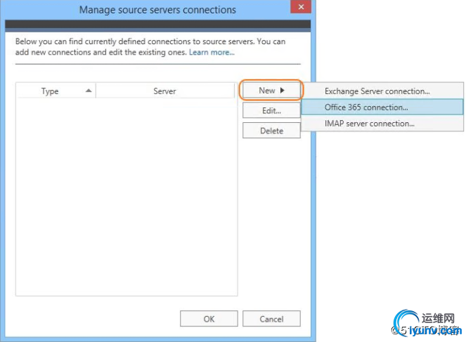

在“ 管理源服务器连接”窗口中,单击“ 新建”按钮,然后单击Office 365连接...

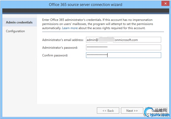

Office 365源服务器连接向导弹出时,提供您的Office 365管理员凭据,然后单击下一步
watermark,size_16,text_QDUxQ1RP5Y2a5a6i,color_FFFFFF,t_100,g_se,x_10,y_10,shadow_90,type_ZmFuZ3poZW5naGVpdGk=.jpg

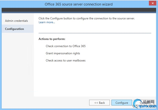

要设置与源Office 365服务器的连接,请单击配置按钮。
源服务器连接配置完成后,单击完成。

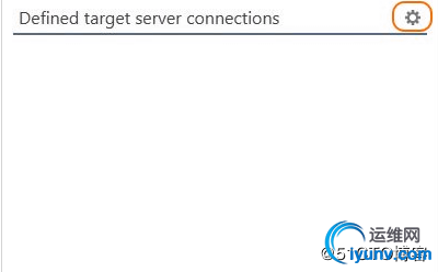

  • 建立到目标Office 365租户的连接
仪表板选项卡上,转到定义目标服务器连接卡,然后单击齿轮图标。 watermark,size_16,text_QDUxQ1RP5Y2a5a6i,color_FFFFFF,t_100,g_se,x_10,y_10,shadow_90,type_ZmFuZ3poZW5naGVpdGk=.jpg

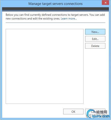

在“ 管理目标服务器连接”窗口中,单击“ 新建”按钮。

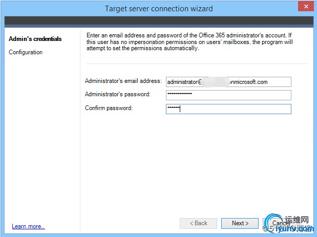

目标服务器连接向导中,提供Office 365管理员帐户的电子邮件地址和密码。点击下一步

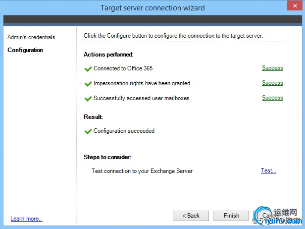

然后,单击配置以设置到目标Office 365租户的服务器连接。完成后,单击完成

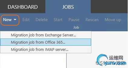

在作业选项卡上,单击新建按钮,然后从Office 365中选择迁移作业...

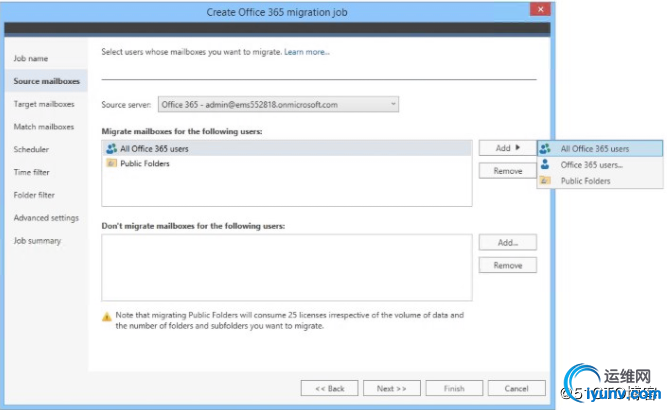

在“ 源邮箱”选项卡中,添加要在此迁移作业中迁移的邮箱。要添加用户,请单击添加按钮并使用删除按钮将其删除。在这里,您还可以管理已经设置的源Office 365租户连接。点击下一步
注意:要将公用文件夹迁移到其他Office 365租户,应用程序始终会消耗CodeTwo Office 365迁移的25个许可证(与公用文件夹卷和许多文件夹和子文件夹无关)。请确保您有足够数量的许可证事先。

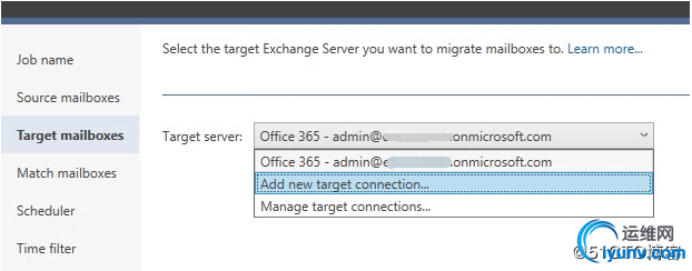

在“ 目标邮箱”选项卡上,目标Office 365租户连接应该已经建立(我已经在本指令的开头介绍了这一点)。如果你想改变目标服务器连接指向另一个办公室365租户,单击箭头在目标服务器部分,然后从下拉菜单中选择添加新的目标连接...

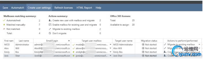

在“ 匹配邮箱”选项卡中,单击“ 匹配邮箱”按钮以打开一个新窗口,您可以在其中将源和目标Office 365邮箱配对。您可以运行自动匹配选项或手动匹配邮箱。要进行手动选择,请选择要匹配的邮箱,单击目标用户邮箱部分的下拉菜单,然后选择最适合您的选项。完成后单击保存按钮并关闭窗口。

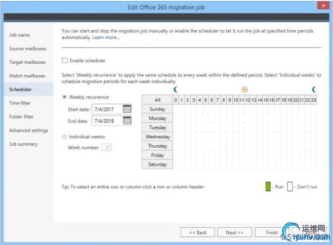

在“ 调度程序”选项卡中,您可以指定迁移作业的活动时间段。我将不再选中此选项以便稍后手动运行迁移。点击下一步

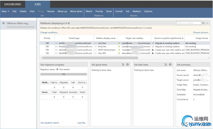

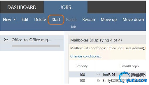

要在Office 365租户之间开始迁移,请转到“ 作业”选项卡。在左边的窗格中,有一个您创建的迁移作业列表 - 此时只有一个迁移作业。
点击您的工作名称,然后点击顶部菜单中的开始按钮。迁移工作将立即开始。

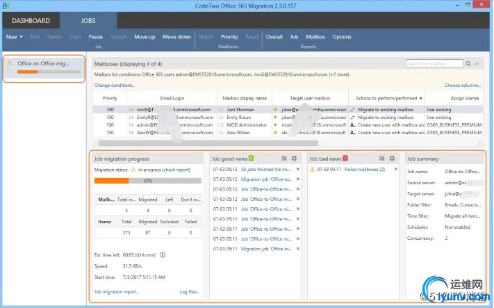

  • 监视迁移
CodeTwo Office 365迁移允许您从一开始到最后监视迁移过程 - 分别为每个迁移作业。该程序实时报告邮箱的操作。所有统计信息显示在当前所选迁移作业的“ 作业”选项卡中。

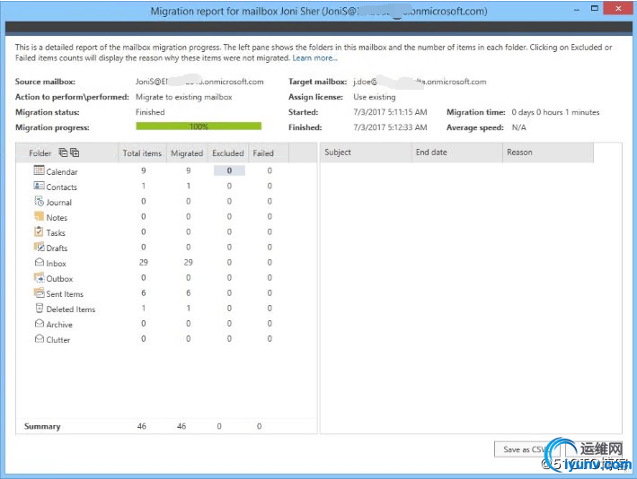

查看迁移报告
要从邮箱迁移中查看更详细的报告,请转至程序“ 作业”选项卡顶部菜单中的“ 报告”部分。在那里你可以打开总体工作邮箱报告。这是一个邮箱报告的例子:

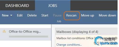

如果您已完成Office 365组织之间的迁移过程,但是意识到还需要迁移源邮箱中的一些新电子邮件,请对所选迁移作业运行“ 重新扫描”功能:
此选项允许您再次安全地运行迁移过程,以仅将新电子邮件移动到目标Office 365租户。在重新扫描邮箱时,不会将应用程序创建为重复项,仅搜索新项目。您可以查看迁移报告以查看是否移动了新项目。
