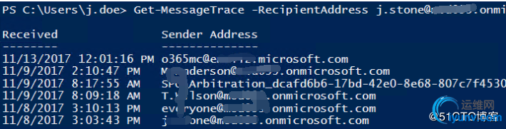

Get-MessageTrace -RecipientAddress <user’s address> -StartDate 11/07/2017 -EndDate 11/14/2017
watermark,size_16,text_QDUxQ1RP5Y2a5a6i,color_FFFFFF,t_100,g_se,x_10,y_10,shadow_90,type_ZmFuZ3poZW5naGVpdGk=.jpg
此cmdlet显示在定义的日期之间定向到用户的所有邮件流。如果没有提供所有必需的细节,请更改结果的格式并指定您需要的属性,例如FromIP或Size

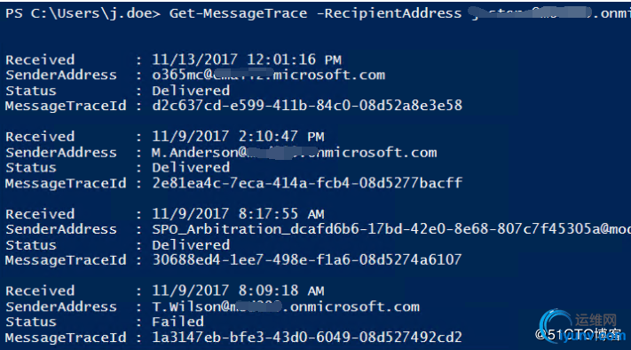

Get-MessageTrace -RecipientAddress <user’s address> -StartDate 11/07/2017 -EndDate 11/14/2017 | Format-list -Property Received,SenderAddress,Status,MessageTraceId
该列表为您提供了足够的信息来找到正确的信息。为了检查发生了什么,例如,为什么交付失败,您将需要Get-MessageTraceDetail。从前面的cmdlet的结果中查找并复制消息跟踪标识,而不是在管道中使用它:

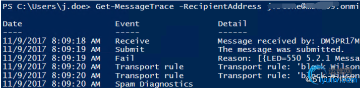

Get-MessageTrace -RecipientAddress <user’s address> -StartDate 11/07/2017 -EndDate 11/14/2017 -Status Failed | Get-MessageTraceDetail
正如您可以轻松看到的,由于邮件流规则,交付失败。这是您应该总是花一秒钟才能正确命名邮件流规则的原因之一。像“规则1”这样的名字可能不会告诉你什么,即使你是过去制定规则的人。

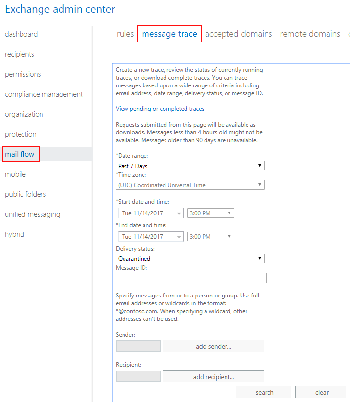

要访问消息跟踪,请输入Exchange管理中心:
在EAC中,转到邮件流 > 消息跟踪
在这个窗口中,您可以输入您想要生成的报告的标准。要搜索7天前发送或接收的电子邮件信息,您需要在日期范围字段中选择自定义。然后,相应地输入开始和结束日期和时间。请记住,无论您使用EAC还是PS,跟踪旧邮件都被视为历史搜索。这意味着你将不得不等待你的报告。生成报告可能需要几个小时。如果您追踪过去七天的消息,单击搜索将打开一个窗口,结果如下:

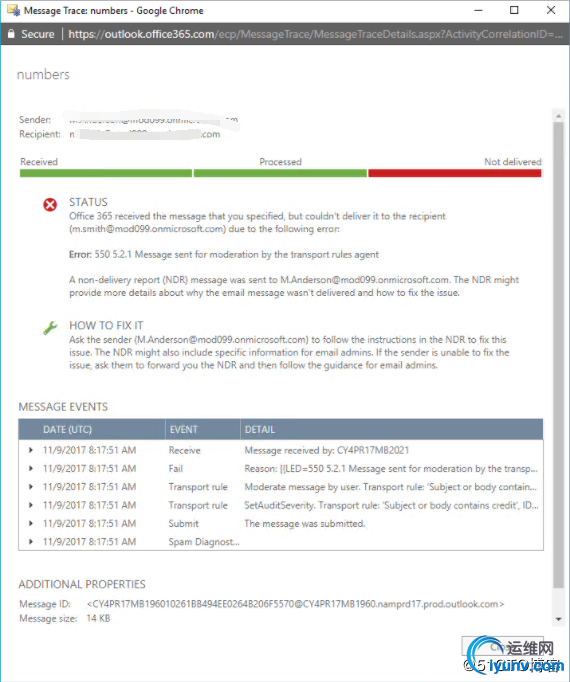

如果要查看所选电子邮件的详细信息,请双击该电子邮件,然后打开一个新窗口:
在这个窗口中,你可以检查消息发生了什么。在上面的示例中,您可以看到由于传输规则而导致投递失败。您可以轻松地检查哪个传输规则导致问题并解决问题。
