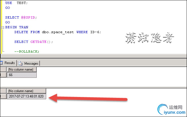

步骤1:在客户端连使用SSMS工具连接到测试数据库,执行下面脚本,显性事务既不提交也不回滚。模拟事务正在执行当中。
USE AdventureWorks2012;
GO
SELECT@@SPID;
BEGINTRAN
    DELETEFROM [dbo].[Products] WHERE ProductID=1;
    --ROLLBACK;
输出的会话ID为59

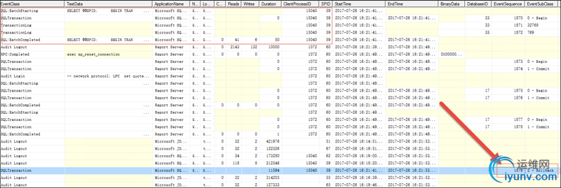

步骤2:在测试服务器上开启Profiler跟踪一下具体信息。具体步骤略过。
步骤3:通过VMware vSphere Client的控制台连接到测试服务器,禁用网卡,然后启用网卡,模拟网络异常。(注意:玩过Vmware的应该都知道,这里不详细介绍!)

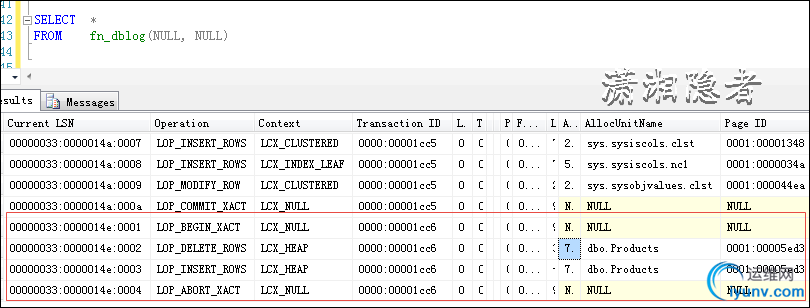

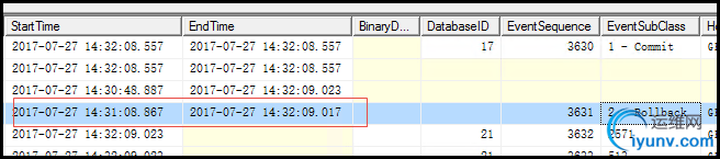

如下截图所示,在跟踪过程中,我们可以看到当我构造网络异常时,会话ID=59的事务立即回滚了。
当然你也可以使用下面函数查看日志里面的相关记录信息。如下所示:
SELECT*
FROMfn_dblog(NULL,NULL)
WHERE Operation ='LOP_ABORT_XACT';
你可以看到 LOP_BEGIN_XACT (事务开始)->   LOP_DELETE_ROWS (删除记录) ->  LOP_INSERT_ROWS (插入记录)  ->LOP_ABORT_XACT (事务回滚)

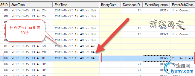

如上所示,我断开的是服务器的网络,会话立即就回滚了。但是如果我断开的是客户端(执行SSMS客户端的网络),那么会话回滚的时间是30秒。如下截图所示
事务开始时间为: 2017-07-27 13:48:01:820
事务回滚时间为: 2017-07-27 13:48:32.043

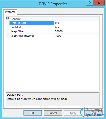

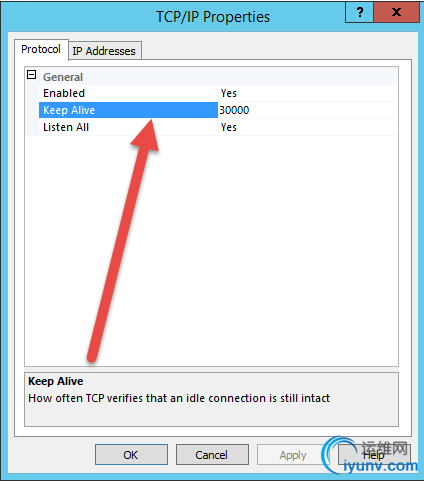

这个是服务器上Keep Alive参数控制的,具体位置 “SQL Server Configuration Manager”->  “SQL Server Network Configuration” ->  "Protocol for MSSQLSERVER" ->  "TCP/IP " 右键单击属性,如下截图所示:
30000 的单位是毫秒, 等价于30秒, 如果你将这个设置为60000 ,那么测试结果就会是60秒或超过60秒。

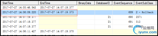

当然这个时间差是你断开网络的时间和事务结束的时间差,而不是事务开始时间与结束时间差,如下测试所示,截图1,由于需找到禁用网络的位置,然后又切换窗口,导致延误了几秒,这个事务开始、结束时间差为70秒。 当然这个值不可能完全等于Keep Alive的值,因为还涉及参数Keep Alive Interval的值,所以这个值玩玩是大于等于Keep Alive的值。具体后面会讲述!
