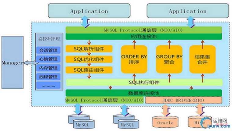

  上图是MyCat架构图。
  MyCat可以与HAProxy使用实现高可用数据库集群,更深入的内容自己去查,本章只详讲从0开始使用MyCat 基础篇,至少能先跑起来。

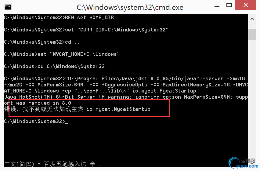

  用管理员权限运行startup_nowrap.bat启动MyCat。
  若出现上面的问题,检查java的环境是否正确和mycat的环境配置。

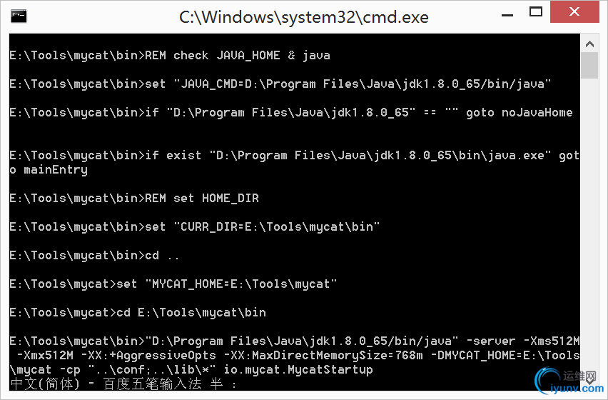

  启动成功后会出现:
  #如果启动失败,请修改D:\mycat\bin\startup_nowrap.bat文件中的以下参数。默认占用内存为2G
D:\dev-bin\mycat\bin>"C:\Program Files (x86)\Java\jdk1.7.0_13/bin/java" -server -Xms512m -Xmx512m -XX:MaxPermSize=64M  -XX:+AggressiveOpts -XX:MaxDirectMemorySize=768m -DMYCAT_HOME=D:\
p "..\conf;..\lib\*" io.mycat.MycatStartup
  然后dos中会不停的出现心跳检测,有错误信息可去mycat\logs中查看日志。

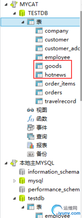

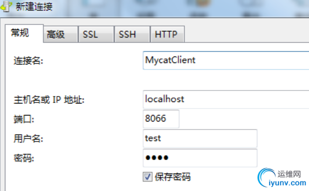

    使用navicat连接mycat,操作方式和连接物理mysql库一致,用户mycat,密码123456,端口8066
    连接成功后,将看到TESTDB数据库和hotnews等数据表
    在hotnews表中添加一些数据,保存

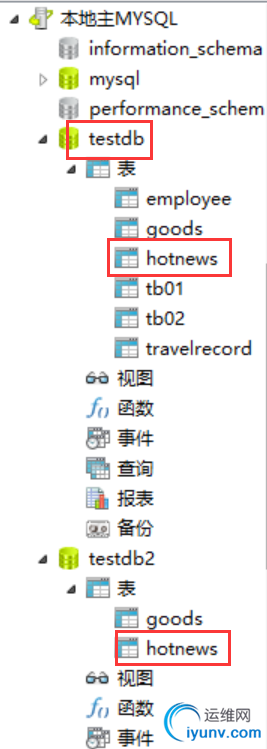

    执行select * from hotnews 查看操作,然后去TESTDB1、TESTDB2、TESTDB3中查询hotnews表
  MyCat中TESTDB是中间件逻辑数据库,MySQL中的testdb、testdb2、testdb3是真实的数据库。
  在mycat中添加数据时若提示testdb2.hotnews不存在,则要手动在testdb2中添加相同表结构。
  添加完后,可以看到hotnews记录在三个testdb、testdb2、testdb3中是均衡随机插入的。
  而goods在testdb、testdb2中是一样的。
