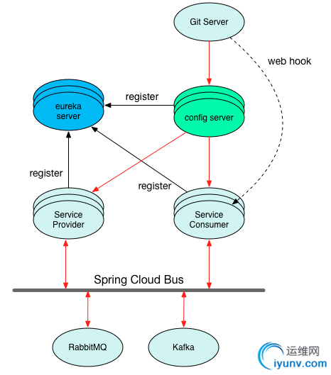

  分布式环境下的统一配置框架,已经有不少了,比如百度的disconf,阿里的diamand。今天来看下spring cloud对应的解决方案:
  如上图,从架构上就可以看出与disconf之类的有很大不同,主要区别在于:
  • 配置的存储方式不同
    • disconf是把配置信息保存在mysql、zookeeper中,而spring cloud config是将配置保存在git/svn上 (即:配置当成源代码一样管理)
  • 配置的管理方式不同
    • spring cloud config没有类似disconf的统一管理界面,既然把配置都当成git之类的源码来看待了,git的管理界面,就是配置的管理界面
  • 配置变化的通知机制不同
    • disconf中配置变化后,依赖zk的事件watcher来通知应用,而spring cloud config则是依赖git每次push后,触发webhook回调,最终触发spring cloud bus(消息总线),然后由消息总线通知相关的应用。
  另外,spring cloud config server本身也是一个微服务,跟其它的微服务一样,也可以注册到eureka server上,让其它使用方从注册中心来发现,单纯从解决的问题/场景来看,disconf与spring cloud config server是高度重合的,很难说哪个好,那个差,只是设计哲学不同。
  但有一点,从配置变化的通知机制上看,如果有100个应用节点,都依赖于统一配置,如果修改了配置,只想让某几个节点"灰度"更新配置,spring cloud config server更容易做到,这一点相对disconf更灵活(后面会详细讲解)。

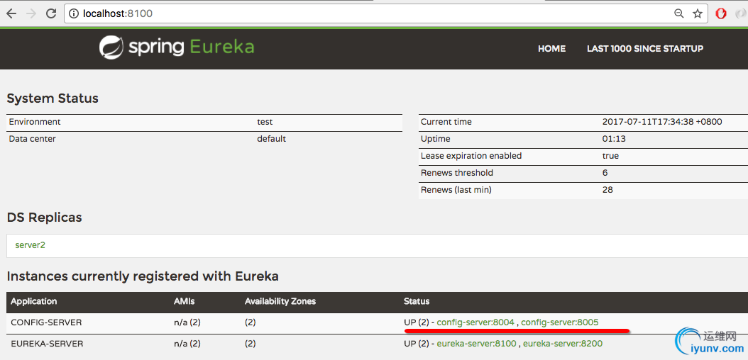

  2.4 跑起来看看
  可以看到2个config-server已经注册到eureka上了,然后单独浏览一下: http://localhost:8004/application-dev.yml
  已经把git上的application-dev.yml的内容输出了。

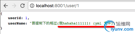

  4.2 手动刷新/refresh
  可以尝试把git配置项目里的application-dev.yml修改下内容,再浏览刚才的http://localhost:8001/user/1 发现内容并没有变化。

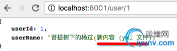

  http://localhost:8001/refresh 手动向这个地址,发一个post请求(可以用postman或 curl -d '' http://localhost:8001/refresh),可以看到
  说明demo.title这个配置项被刷新了,再浏览http://localhost:8001/user/1  可以看到有变化了

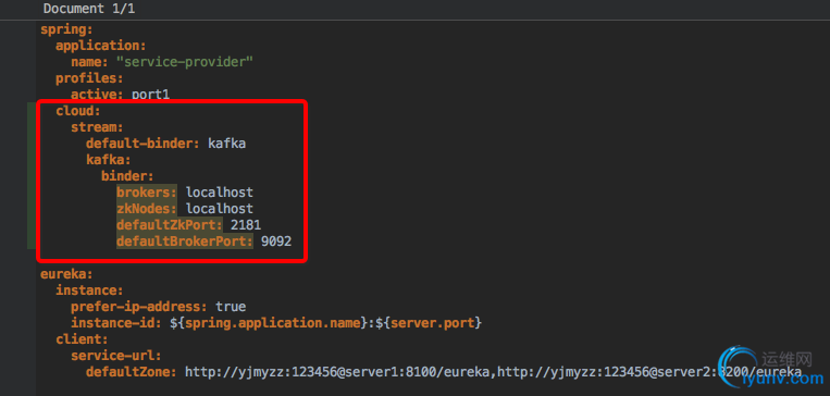

  spring cloud bus目前仅支持rabbitmq 及 kafka,我们以kafka为例,先在service-provider的application.yml里,加入下面的配置
  然后依赖项里,加入:
compile 'org.springframework.cloud:spring-cloud-starter-bus-kafka'
  注:关于kafka的环境搭建,网上有很多资料,大家可以参考下。

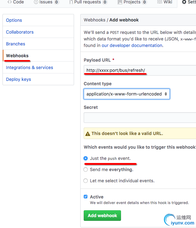

  最后一个问题:就算有/bus/refresh,也需要有人或系统触发。这个很好解决,github或gitlab上一般都有webhook功能,可以配置在代码push时,触发一些地址的回调。
  这样,只要配置的代码提交了,就会触发自动刷新。
