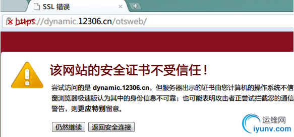

2.1 自签名惹的祸
  Ca证书必须要可信任的机构颁发才可以信任,自签名证书就是自己给自己签名,没有通过第三方CA机构颁发。浏览器默认添加了一些可信任的CA机构,都是通过国际Web Trust认证的。
  如果你的CA证书不是这些浏览器里默认添加的可信任的CA机构签发的话,那么就会出现像12306这样的笑话。

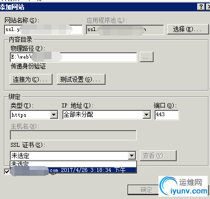

  最后申请完之后iis的配置就是新建一个网站,其他都不用配置,就可以了,老的网站不要删除,如果要强制https访问的话可以再搜索其他的文章,这里不再展开

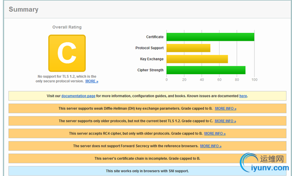

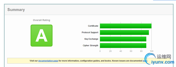

3.https网站安全验证
  https已经可以访问了,但是https就一定是安全的吗,我们可以通过下面这个网站进一步检查你的网站的安全性,主要是从https的安全性去测试
  https://www.ssllabs.com/ssltest/analyze.html
  可能一开始测试是个F,像我一开始测试就是个F,这是因为操作系统的默认设置里有很多不安全的设置,需要我们手动来配置修改。
  可以仔细看下面的说明,没有开启TLS1.2 ,RC4已经过时了,Forward Secrecy支持的不好等等。
4.为了A+不断修改

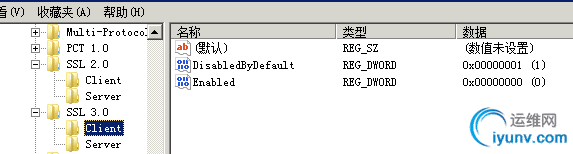

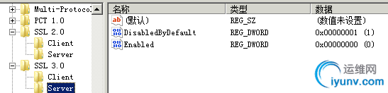

4.1 关闭SLL2和SSL3
  找到HKEY_LOCAL_MACHINE\SYSTEM\CurrentControlSet\Control\SecurityProviders\SCHANNEL\Protocols右键->新建->项->新建SSL 2.0,SSL 3.0
SSL 2.0和SSL 3.0 中间是有空格的!!!
  在SSL 2.0 和 SSL 3.0上分别右键->新建->项->新建Server, Client
在新建的Server和Client中都新建如下的项(DWORD 32位值),
  DisabledByDefault 值1
  Enabled 值0
  总共8个

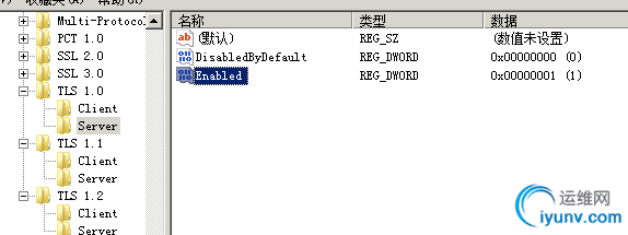

4.2 开启TLS1.0 1.1 1.2
  还是在刚才的目录下面,新建3个TLS 1.0 ,TLS 1.1,TLS 1.2
  然后分别在下面建立Client,Server
  然后跟一样在每个里面建立下面的项(DWORD 32位值)
  DisabledByDefault 值 0
  Enabled 值1
  图都一样,就不重复截图了
  完成上面的步骤后重启服务器就可以看到效果了

4.8 最后成功评价到A
  至于A+还应该怎么做,我也不知道该怎么做下去了,一下午的劳动最后一个脚本就全部搞定了,为了防止大家再走弯路分享给大家,希望大家都能评价到A+。
