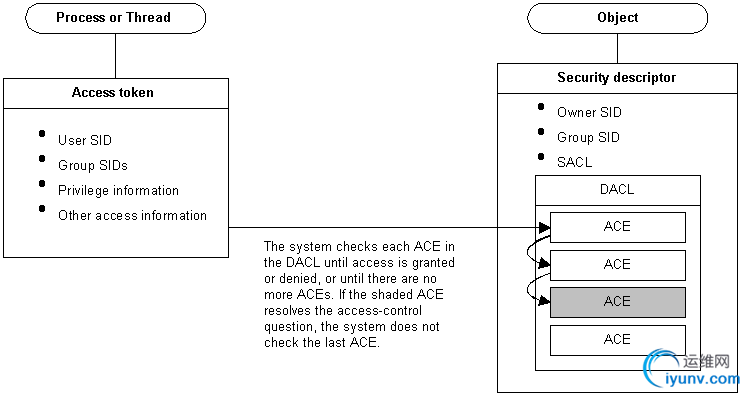

  当一个线程想要使用一个安全对象时,系统在线程执行前会进行访问审核,在访问审核中,系统将线程访问令牌中的安全信息与对象安全描述符中的安全信息进行比对。
  访问令牌中包含的安全标识(SIDs)可以指明与线程关联的用户,系统查看线程访问令牌中用户或组的SID,同时检查对象的自由访问控制列表(DACL),自由访问控制列表(DACL)中包含存储有指明对指定的用户或组的访问权限是允许或拒绝信息的访问控制项(ACE),系统检查每个访问控制项(ACE)直至出现指明针对此线程(的用户或组的SID)的访问权限是允许还是拒绝的ACE,或者到最终都没有对应的ACEs可以检查。
  (图片出处:https://msdn.microsoft.com/en-us/library/windows/desktop/aa378890(v=vs.85).aspx)
  系统按照序列检查每个ACE,查询ACE中的托管与定义在线程中的托管(根据托管的SID)一致的ACE,直到如下的情况出现:
  • ž   表明访问拒绝的ACE显式拒绝在线程的访问令牌中的一个托管的任何访问权限;
  • ž   一个或多个表明访问允许的ACEs显式地为线程访问令牌中的托管提供所有访问权限;
  • ž   所有ACEs已经比对审核完但至少有一个请求访问权限没有显式允许,这种情况下该访问权限则被隐式拒绝。

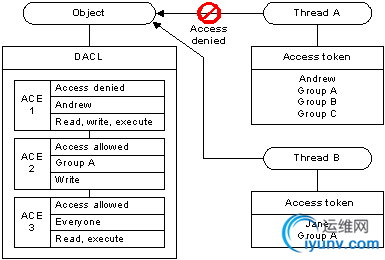

  一个访问控制列表(ACL)可以有多个的访问控制项(ACE)针对令牌的(同一个)SIDs,这种情况下每个ACE授予的访问权限是可以进行累积叠加,比如,如果一个ACE对一个组允许读的访问权限,而另一个ACE对该组内的一个用户允许写的访问权限,那么该用户对于当前对象就拥有了读和写的访问权限。
  (图片出处:https://msdn.microsoft.com/en-us/library/windows/desktop/aa446597(v=vs.85).aspx)
  如上图所示,对于线程A,尽管在ACE@3中允许写权限,但因为在ACE@1中已经显式拒绝“Andrew”用户的访问权限,所以该安全对象对于线程A是不可访问的;对于线程B,在ACE@2中显式指明A组用户可以有写的权限,并且在ACE@3中允许任何用户读和执行的权限,所以线程B对这个安全对象拥有读、写以及执行的权限。

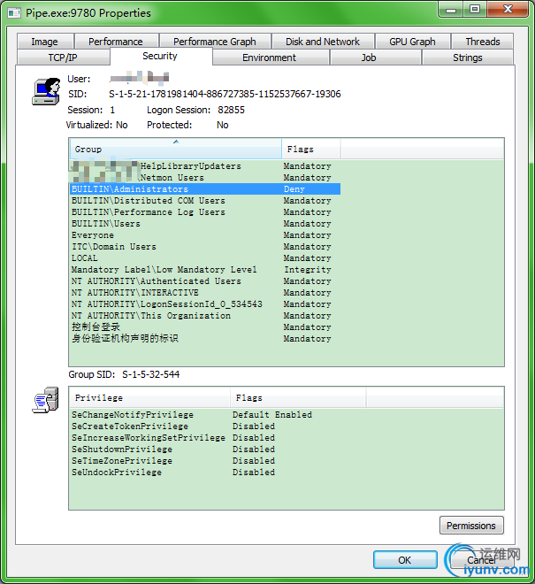

     3.  代码实现
  实现思路
  • 创建新的普通用户组和系统管理员的安全描述符标识;
  • 获取当前进程的令牌,并根据令牌句柄获取当前进程所拥有的特权;
  • 通过已创建的普通用户组的安全描述符标识获取普通用户组所拥有的特权;
  • 给当前进程令牌中的管理员安全描述符添加Deny-only属性,以此达到避免新创建的进程以管理员作为其所有者;
  • 从当前进程拥有的特权中剔除普通用户组所没有的特权;
  • 从新的受限令牌中复制为模拟令牌;
  • 将模拟令牌的完整性特权设为低级,以限制新创建的进程对普通文档、可执行程序的写、执行等访问权限;
  代码实现

  下图是普通创建子进程效果(使用 Process Explorer 获取的进程信息,下同),可以看到:
  • 该进程的所有者为 Administrators;
  • 强制性标识等级为:高
  • 部分特权为 Enabled
  通过执行上方的代码对新进程的创建令牌进行一系列的限制后,可以看到:
  • 进程的所有者:添加了Deny属性;
  • 强制性标识等级:低;
  • 部分特权被删除。
