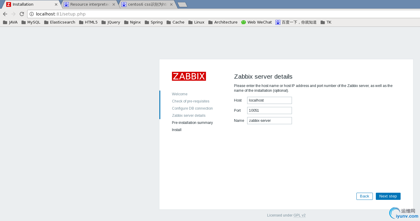

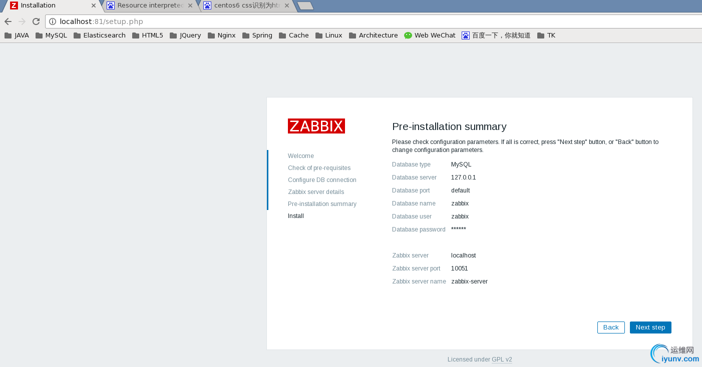

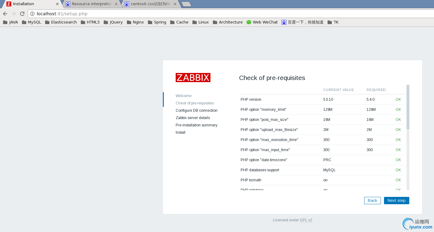

  将nginx重新加载一下
[iyunv@CloudGame conf]# ./../sbin/nginx -s reload
  刷新页面,ok,一切都看上去漂亮起来了。【参考下面的截图】

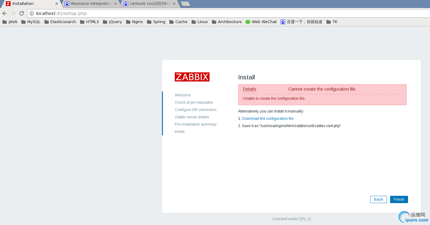

  这个图中的错误,很简单就可以搞定,按照提示,下载文件并保存到/usr/local/nginx/html/zabbix/conf/zabbix.conf.php即可。

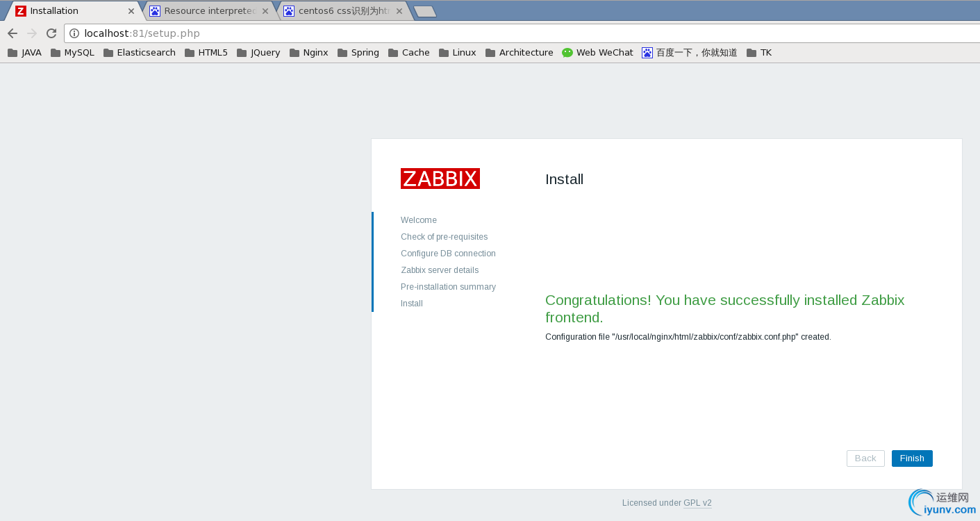

  注意, Zabbix默认的用户名和密码是Admin/zabbix (注意,用户名首字母大写的哟)
  当前没有安装agent,所以,系统中什么监控信息也没有。
  现在眼前的世界,是不是一切都美好了
