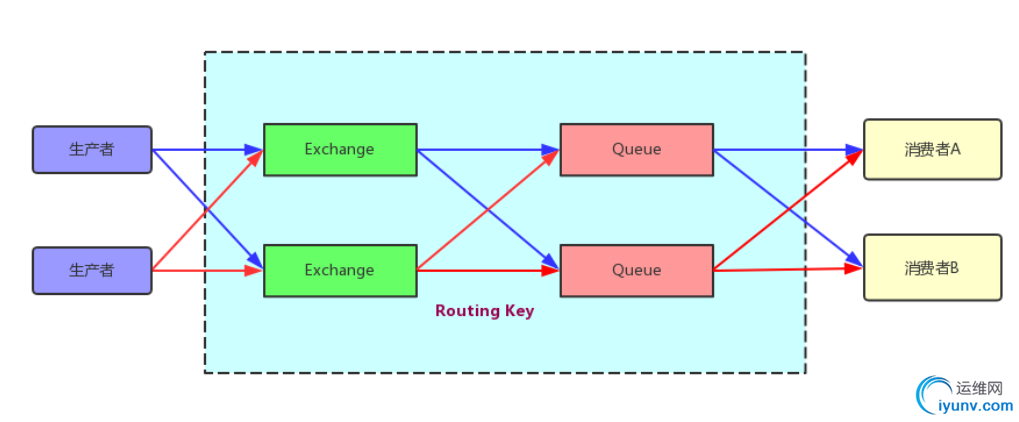

      3、代码逻辑图
      3、web消息图
      ①服务端没有声明queue,为什么客户端要声明一个queue?
      答:生产者发消息到exchange上,exchange就会遍历一遍,所有绑定它的哪些queue,然后把消息发到queue里面,它发了queue就不管了,消费者从queue里面去收,所以就收到广播了,而不是说exchange直接就把消息发给消费者,消费者只会从queue里去读消息,且拿着queue去绑定exchange。
      ②为什么queue要自动生成,而不是自己手动去写?
      答:我这个queue只是为了收广播的,所以如果我消费者不收了,这个queue就不需要了,所以就让它自动生成了,不需要的了,就自动销毁
    2.2、广播实时性
