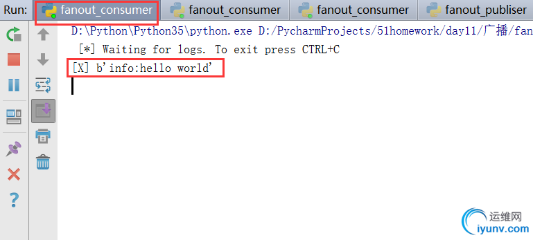

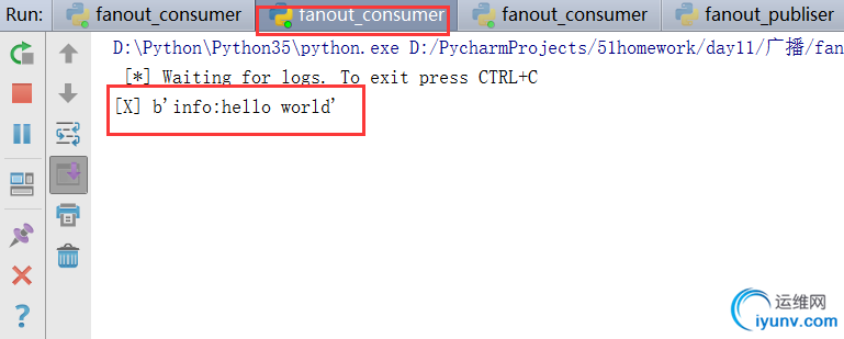

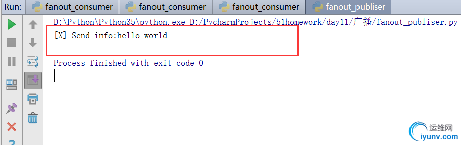

      2、消费者连接->生产者发消息
      ①消费者处于连接状态,生产者发消息
      ②查看各个消费者
      结论:只有在消费者处于连接状态,才能接受消息。
