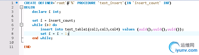

  测试数据比较简单,通过存储过程循环写入测试数据,测试表的InnoDB引擎表。
  这里要注意的是日志写入模式一定要修改成innodb_flush_log_at_trx_commit = 2,否则默认情况下,500w数据,估计一天都写不完,这个与日志写入模式有关,就不多说了,

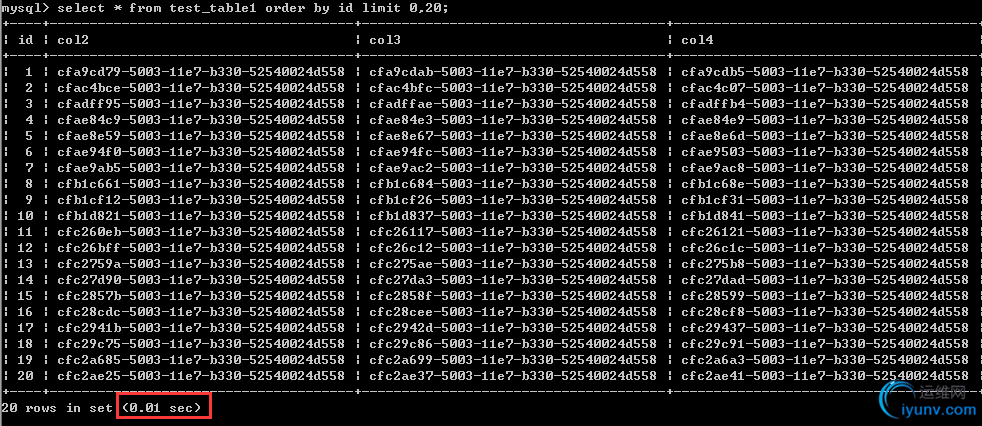

  测试一:查询第1-20行的数据,0.01秒

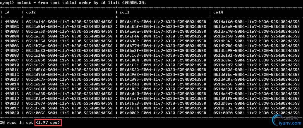

  同样是查询20行数据,查询相对“靠后”的数据,比如这里的从4900001-4900020行数据的情况,用时1.97秒。
  从中可以看到,查询条件不变的情况下,越往后查询,查询效率越低,可以简单理解成:同样搜索20行数据,越是靠后的数据,查询代价越大。
  至于为什么后一种效率较低,后面会慢慢分析。

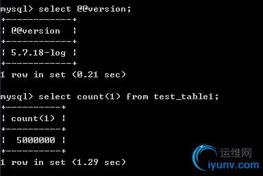

   测试环境是centos 7 ,mysql 5.7,测试表的数据是500W

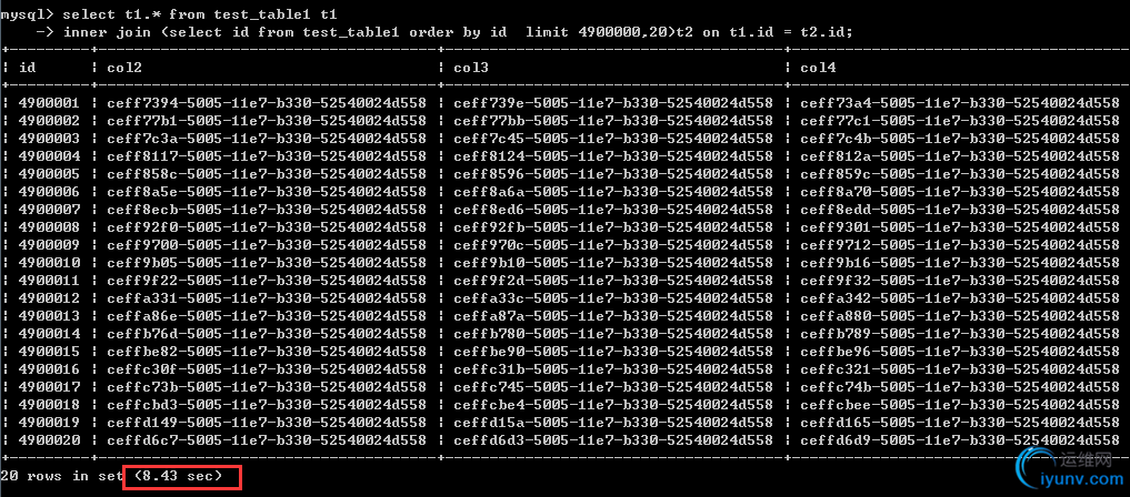

  select t1.* from test_table1 t1
  inner join (select>
  这里很清楚,通过经典的改写方法改写之后,性能能毫无提升,甚至还有一点点变慢了,
  实际测试上表现为两者在性能上并没有明显的线性差异,这两者楼主是做了多次测试的。
  我个人看到类似结论非要测一下不可的,这个东西不能靠蒙,或者靠运气什么的,能提高效率是为什么,不能提高又是为什么。

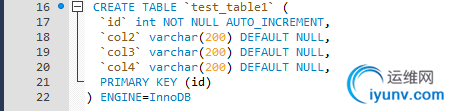

  首先看一下测试表的表结构,排序列上是有索引,这一点是没有问题的,关键是这个排序列上的索引是主键(聚集索引)。
  为什么排序列上是聚集索引的时候,相对“优化”改写之后的sql并不能达到“优化”的目的?

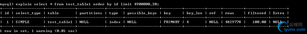

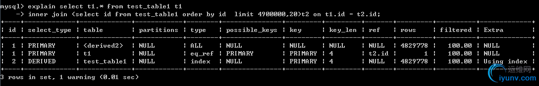

  在排序列为聚集索引列的情况下,两者都是顺序扫描表来实现查询符合条件的数据的
  后者虽然是先驱动一个子查询,然后再用子查询的结果驱动主表,
  但是子查询并没有改变“顺序扫描表来实现查询符合条件的数据的”做法,当前情况下,甚至改写后的做法显得画蛇添足
  参考如下两者执行计划,第一个截图的执行计划的一行,与改写后的sql的执行计划的第三行(id =2 的那一行),基本上一样。
  当没有筛选条件,排序列为聚集索引时候的分页查询,所谓的分页查询优化只不过是画蛇添足

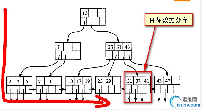

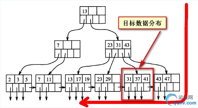

  还是要看为什么慢,首先要理解B数的平衡性结构,在我自己粗略的理解来看,如下图,
  当查询的数据“靠后”的时候,实际上是偏离在B树索引的一个方向,如下两个截图所示的目标数据
  其实平衡树上的数据,没有所谓的“靠前”与“靠后”,“靠前”与“靠后”都是相对于对方来说的,或者说是从扫描的方向上来看的
  从一个方向上看“靠后的”数据,从一个方向看就是“靠前的”,前后不是绝对的。
  如下两个截图是B树索引结构的粗略表现形式,假如目标数据的位置固定的情况下,所谓的“靠后”是相对与从左向右来说的;
  如果从右向左看,之前所谓靠后的数据实际上是“靠前”的。
  只要数据是靠前的,要高效低找到这部分数据,还是可以的。mysql中应该也有类似于sqlserver中的正向(forwarded)和反向扫描(backward)的做法。

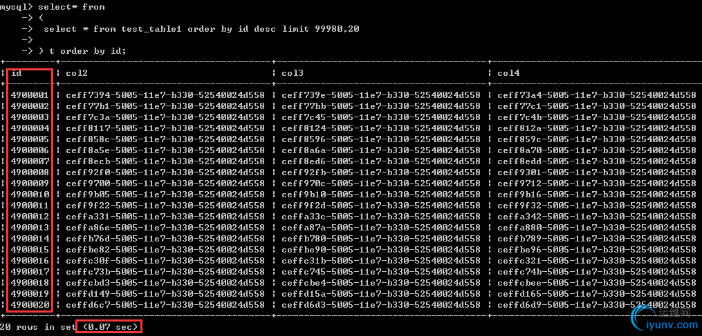

  如果对于靠后的数据,采用反向扫描,应该就可以很快找到这个部分数据,然后对找到的数据在再次排序(asc),结果应该是一样的,
  首先来看效果:结果跟上面的查询一模一样,这里仅耗时0.07秒,之前的两种写法均超过了8秒,效率有上百倍的差距。
  至于这个是为什么,我想根据上面的阐述,自己应该能够体会的到,这里附上这个sql。
  如果经常查询所谓的靠后的数据,比如说Id较大的数据,或者说是时间维度上较新的数据,可以采用倒叙扫描索引的方式来实现高效分页查询
  (这里请计算好数据所在的分页,同样的数据,正序和倒序其起始“页码”是不同的)
select* from
select * from test_table1 order by>
) t
order by>

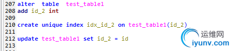

  这里对测试表test_table1做出如下改变
  1,增加一个id_2列,
  2,该字段上创建一个唯一索引,
  3,该字段用对应的主键Id填充

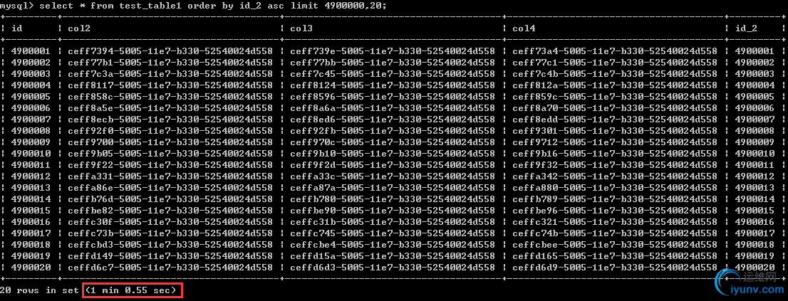

  上面的测试是按照主键索引(聚集索引)来排序的,现在来按照非聚集索引排序,也即新增的这个列id_2来排序,测试一开始提到的两种分页方法。
  首先来看第一种写法
  第二种写法

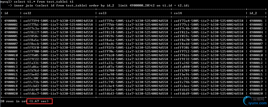

  inner join (select>
  从这种情况来看,也就是说排序列为非聚集索引列的时候,后一种写法确实能大幅度地提升效率。差不多有40倍的提升。
  那么原因在何呢?

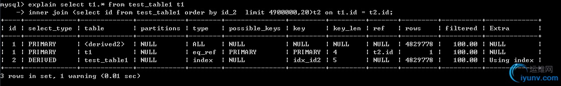

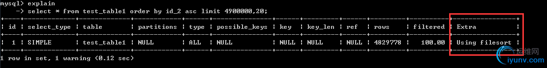

  首先来看第一种写法的执行计划,可以简单理解为这个sql的执行时做全表扫描之后,然后重新按照id_2排序,最后取最前20条数据。
  首先全表扫描就是一个非常耗时的过程,排序也是一个非常大的代价,因此表现为性能非常的低下。
  再来看后者的执行计划,他是首先子子查询中,按照id_2上的索引顺序扫描,然后用符合条件的主键Id去表中查询数据
  这样的话,避免了查询出来大量的数据然后重新排序(Using filesort)
  如果了解sqlserver执行计划的情况下,后者与前者相比,应该还有避免了频繁的回表(sqlserver中叫做key lookup或者书签查找的过程
  可以认为是子查询驱动外层表查询符合条件的20条的数据的过程是一个批量的,一次性的。
  其实,只有在当前情况下,也就是说排序列为非聚集索引列的时候,改写后的sql才能提升分页查询的效率。
  即便如此,此方式“优化”过的分页语句,还是与如下写法的分页效率有比较大的差别的
  上面也看到了,返回同样的数据,如下的查询是0.07秒,比这里的1.67秒还是高2个数量级的

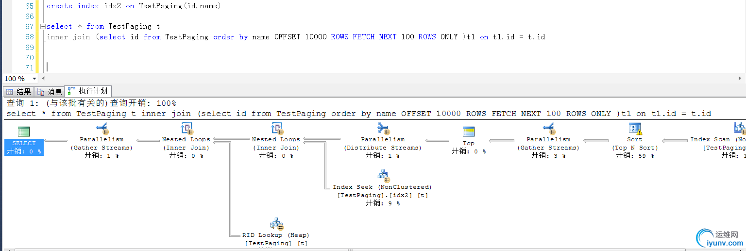

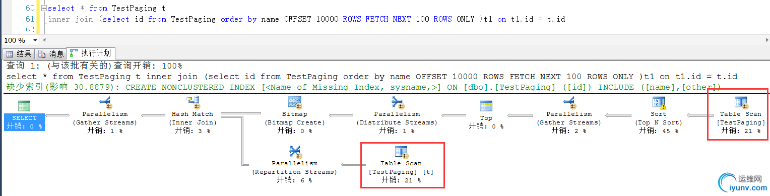

  补充一个在SQL Server下的测试结果,如果是非聚集索引,如果查询排序的列是一个单列索引,分页方式并不能提升效率。
create table TestPaging
id
int>
name
varchar(50),
other
varchar(100)
declare @i int = 0
while @i<100000
begin
insert into TestPaging values (NEWID(),NEWID())
set @i = @i + 1
end
create index>
  从执行计划可以看出,查询Id的子查询是一个全表扫描
  除非是一个符合索引,在表中数据比较大的情况下,才能提高效率(子查询进行索引扫描的代价要小于全表扫描的代价),不过话说回来,如果经常按照某个列排序分页,为什么该列上不建立成聚集索引呢?
