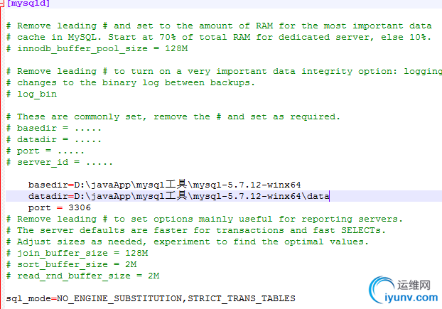

  3.进入你解压的那个文件,在该目录下会有一个my-default.ini 文件 选中该文件右键以记事本打开
  MySQL启动时会读取这个文件,
  我们要在该文件中写入一些配置
  basedir=D:\javaApp\mysql-5.7.12-winx64
  datadir=D:\javaApp\mysql-5.7.12-winx64\data
  port = 3306
  basedir:是我们解压文件的安装位置
  datadir:也是解压位置加上\data就Ok
  port:是MySql的端口号
  如下:

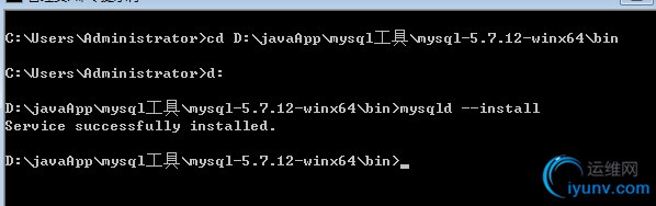

  4.点击开始 DSC0001.png ---->所有程序---->附件---->命令提示符(选中右键以管理员方式运行) cd 进入刚才MySql的安装目录
  例如:cd  D:\javaApp\mysql-5.7.12-winx64\bin;  在 d:切换下盘符
  如图: DSC0002.png
  在该路径下输入 mysqld --install(这个是添加MySql的服务)
  成功安装会输出:Service successfully installed.
  如图: DSC0003.png

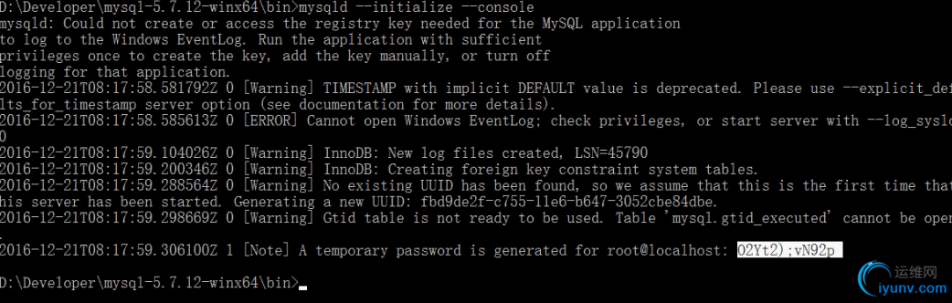

  5.  初始化 MySQL
  继续在命令提示符中输入: mysqld --initialize --console
  这是初始化数据库, 然后你可以在初始化的最后面看到有一个 root@localhost:
  后面有一连串的字母数字符号, 这是 MySQL 生成的随机密码. 要记下来,
  如图: DSC0004.png
  一会我们登陆 MySQL 数据库的时候要用.
