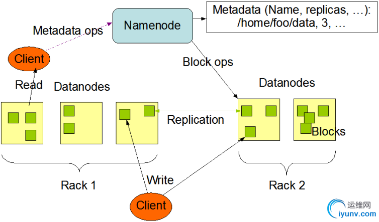

Namenode 管理者文件系统的Namespace。它维护着文件系统树(filesystem tree)以及文件树中所有的文件和文件夹的元数据(metadata)。管理这些信息的文件有两个,分别是Namespace 镜像文件(Namespace image)和操作日志文件(edit log),这些信息被Cache在RAM中,当然,这两个文件也会被持久化存储在本地硬盘。Namenode记录着每个文件中各个块所在的数据节点的位置信息,但是他并不持久化存储这些信息,因为这些信息会在系统启动时从数据节点重建。Namenode结构图课抽象为如图:<ignore_js_op> DSC0001.png 客户端(client)代表用户与namenode和datanode交互来访问整个文件系统。客户端提供了一些列的文件系统接口,因此我们在编程时,几乎无须知道datanode和namenode,即可完成我们所需要的功能。1.1Namenode容错机制没有Namenode,HDFS就不能工作。事实上,如果运行namenode的机器坏掉的话,系统中的文件将会完全丢失,因为没有其他方法能够将位于不同datanode上的文件块(blocks)重建文件。因此,namenode的容错机制非常重要,Hadoop提供了两种机制。第一种方式是将持久化存储在本地硬盘的文件系统元数据备份。Hadoop可以通过配置来让Namenode将他的持久化状态文件写到不同的文件系统中。这种写操作是同步并且是原子化的。比较常见的配置是在将持久化状态写到本地硬盘的同时,也写入到一个远程挂载的网络文件系统。第二种方式是运行一个辅助的Namenode(Secondary Namenode)。 事实上Secondary Namenode并不能被用作Namenode它的主要作用是定期的将Namespace镜像与操作日志文件(edit log)合并,以防止操作日志文件(edit log)变得过大。通常,Secondary Namenode 运行在一个单独的物理机上,因为合并操作需要占用大量的CPU时间以及和Namenode相当的内存。辅助Namenode保存着合并后的Namespace镜像的一个备份,万一哪天Namenode宕机了,这个备份就可以用上了。但是辅助Namenode总是落后于主Namenode,所以在Namenode宕机时,数据丢失是不可避免的。在这种情况下,一般的,要结合第一种方式中提到的远程挂载的网络文件系统(NFS)中的Namenode的元数据文件来使用,把NFS中的Namenode元数据文件,拷贝到辅助Namenode,并把辅助Namenode作为主Namenode来运行。----------------------------------------------------------------------------------------------------------------------------------------------------  2、Datanode介绍

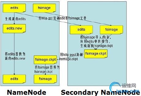

${fs.checkpoint.dir}/current/VERSION                                                /edits                                                /fsimage                                                /fstime                                /previous.checkpoint/VERSION                                                                      /edits                                                                      /fsimage                                                                      /fstime<ignore_js_op> DSC0002.jpg 如上图,Secondary NameNode主要是做Namespace image和Edit log合并的。那么这两种文件是做什么的?当客户端执行写操作,则NameNode会在edit log记录下来,(我感觉这个文件有些像Oracle的online redo logo file)并在内存中保存一份文件系统的元数据。Namespace image(fsimage)文件是文件系统元数据的持久化检查点,不会在写操作后马上更新,因为fsimage写非常慢(这个有比较像datafile)。由于Edit log不断增长,在NameNode重启时,会造成长时间NameNode处于安全模式,不可用状态,是非常不符合Hadoop的设计初衷。所以要周期性合并Edit log,但是这个工作由NameNode来完成,会占用大量资源,这样就出现了Secondary NameNode,它可以进行image检查点的处理工作。步骤如下:(1)       Secondary NameNode请求NameNode进行edit log的滚动(即创建一个新的edit log),将新的编辑操作记录到新生成的edit log文件;(2)       通过http get方式,读取NameNode上的fsimage和edits文件,到Secondary NameNode上;(3)       读取fsimage到内存中,即加载fsimage到内存,然后执行edits中所有操作(类似OracleDG,应用redo log),并生成一个新的fsimage文件,即这个检查点被创建;(4)       通过http post方式,将新的fsimage文件传送到NameNode;(5)       NameNode使用新的fsimage替换原来的fsimage文件,让(1)创建的edits替代原来的edits文件;并且更新fsimage文件的检查点时间。整个处理过程完成。Secondary NameNode的处理,是将fsimage和edites文件周期的合并,不会造成nameNode重启时造成长时间不可访问的情况。--------------------------------------------------------------------------------------------------------------------------------------------------  4、JobTracker介绍

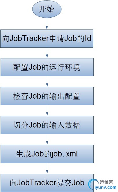

我们配置好作业之后,就可以向JobTracker提交该作业了,然后JobTracker才能安排适当的TaskTracker来完成该作业。那么MapReduce在这个过程中到底做了那些事情呢?这就是本文以及接下来的一片博文将要讨论的问题,当然本文主要是围绕客户端在作业的提交过程中的工作来展开。先从全局来把握这个过程吧!

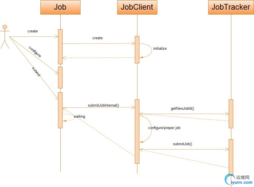

  在Hadoop中,作业是使用Job对象来抽象的,对于Job,我首先不得不介绍它的一个大家伙JobClient——客户端的实际工作者。JobClient除了自己完成一部分必要的工作外,还负责与JobTracker进行交互。所以客户端对Job的提交,绝大部分都是JobClient完成的,从上图中,我们可以得知JobClient提交Job的详细流程主要如下:

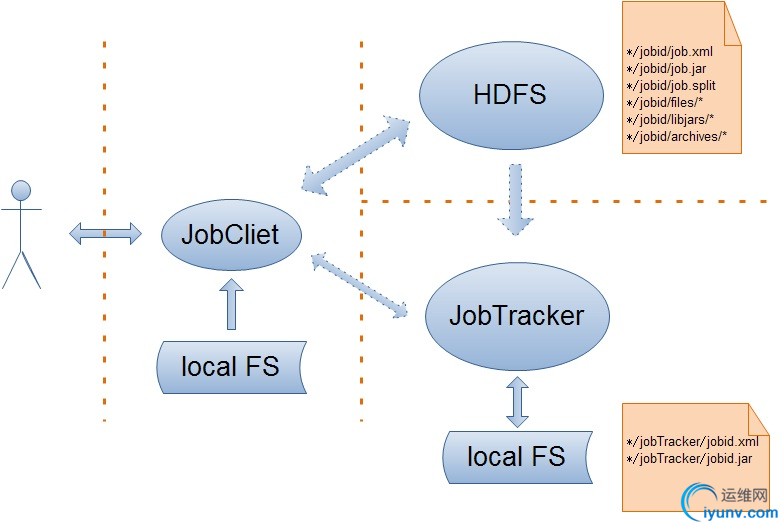

      JobClient在获取了JobTracker为Job分配的id之后,会在JobTracker的系统目录(HDFS)下为该Job创建一个单独的目录,目录的名字即是Job的id,该目录下会包含文件job.xml、job.jar、job.split等,其中,job.xml文件记录了Job的详细配置信息,job.jar保存了用户定义的关于job的map、reduce操纵,job.split保存了job任务的切分信息。在上面的流程图中,我想详细阐述的是JobClient是任何配置Job的运行环境,以及如何对Job的输入数据进行切分。  4.2JobTracker
  上面谈到了客户端的JobClient对一个作业的提交所做的工作,那么这里,就要好好的谈一谈JobTracker为作业的提交到底干了那些个事情——一.为作业生成一个Job;二.接受该作业。
  我们都知道,客户端的JobClient把作业的所有相关信息都保存到了JobTracker的系统目录下(当然是HDFS了),这样做的一个最大的好处就是客户端干了它所能干的事情同时也减少了服务器端JobTracker的负载。下面就来看看JobTracker是如何来完成客户端作业的提交的吧!哦。对了,在这里我不得不提的是客户端的JobClient向JobTracker正式提交作业时直传给了它一个改作业的JobId,这是因为与Job相关的所有信息已经存在于JobTracker的系统目录下,JobTracker只要根据JobId就能得到这个Job目录。

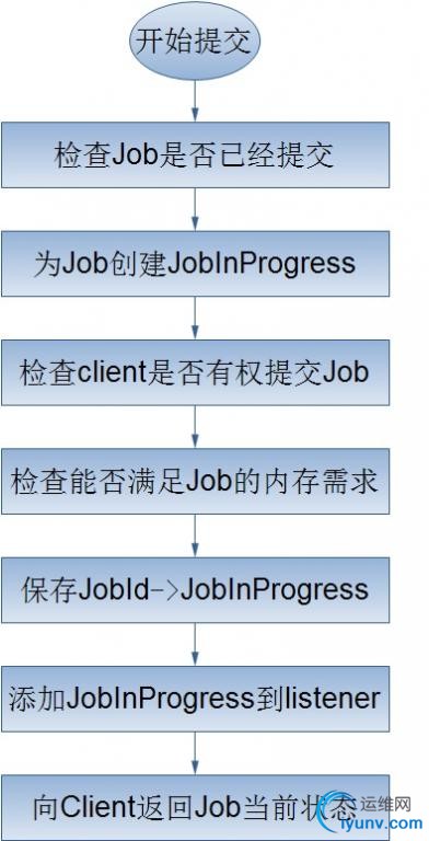

  对于上面的Job的提交处理流程,我将简单的介绍以下几个过程:
  1.创建Job的JobInProgress
  JobInProgress对象详细的记录了Job的配置信息,以及它的执行情况,确切的来说应该是Job被分解的map、reduce任务。在JobInProgress对象的创建过程中,它主要干了两件事,一是把Job的job.xml、job.jar文件从Job目录copy到JobTracker的本地文件系统(job.xml->*/jobTracker/jobid.xml,job.jar->*/jobTracker/jobid.jar);二是创建JobStatus和Job的mapTask、reduceTask存队列来跟踪Job的状态信息。
  2.检查客户端是否有权限提交Job
  JobTracker验证客户端是否有权限提交Job实际上是交给QueueManager来处理的。
  3.检查当前mapreduce集群能够满足Job的内存需求
  客户端提交作业之前,会根据实际的应用情况配置作业任务的内存需求,同时JobTracker为了提高作业的吞吐量会限制作业任务的内存需求,所以在Job的提交时,JobTracker需要检查Job的内存需求是否满足JobTracker的设置。
  上面流程已经完毕,可以总结为下图:

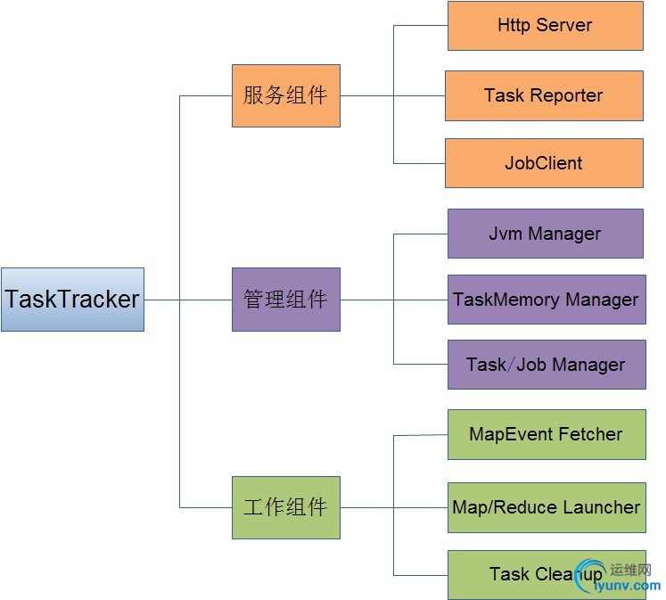

  Hadoop采用master-slave的架构设计来实现Map-Reduce框架,它的JobTracker节点作为主控节点来管理和调度用户提交的作业,TaskTracker节点作为工作节点来负责执行JobTracker节点分配的Map/Reduce任务。整个集群由一个JobTracker节点和若干个TaskTracker节点组成,当然,JobTracker节点也负责对TaskTracker节点进行管理。在前面一系列的博文中,我已经比较系统地讲述了JobTracker节点内部的设计与实现,而在本文,我将对TaskTracker节点的内部设计与实现进行一次全面的概述。
  TaskTracker节点作为工作节点不仅要和JobTracker节点进行频繁的交互来获取作业的任务并负责在本地执行他们,而且也要和其它的TaskTracker节点交互来协同完成同一个作业。因此,在目前的Hadoop-0.20.2.0实现版本中,对工作节点TaskTracker的设计主要包含三类组件:服务组件、管理组件、工作组件。服务组件不仅负责与其它的TaskTracker节点而且还负责与JobTracker节点之间的通信服务,管理组件负责对该节点上的任务、作业、JVM实例以及内存进行管理,工作组件则负责调度Map/Reduce任务的执行。这三大组件的详细构成如下:
<ignore_js_op> DSC0007.jpg   下面来详细的介绍这三类组件:
  服务组件
  TaskTracker节点内部的服务组件不仅用来为TaskTracker节点、客户端提供服务,而且还负责向TaskTracker节点请求服务,这一类组件主要包括HttpServer、TaskReportServer、JobClient三大组件。
  1.HttpServer
  TaskTracker节点在其内部使用Jetty Web容器来开启http服务,这个http服务一是用来为客户端提供Task日志查询服务,二是用来提供数据传输服务,即在执行Reduce任务时是通过TaskTracker节点提供的该http服务来获取属于自己的map输出数据。这里需要详细介绍的是与该服务相关的配置参数,集群管理者可以通过TaskTracker节点的配置文件来配置该服务地址和端口号,对应的配置项为:mapred.task.tracker.http.address。同时,为了能够灵活的控制该该服务的吞吐量,管理者还可以设置该http服务的内部工作线程数量,对应的配置为:tasktracker.http.threads。
  2.Task Reporter
  TaskTracker节点在接收到JobTracker节点发送过来的Map/Reduce任务之后,会把它们交给JVM实例来执行,而自己则需要收集这些任务的执行进度信息,这就使得Task在JVM实例中执行的时候需要不断地向TaskTracker节点报告当前的执行情况。虽然TaskTracker节点和JVM实例在同一台机器上,但是它们之间的进程通信却是通过网络I/O来完成的(此处并不讨论这种通信方式的性能),也就是TaskTracker节点在其内部开启一个端口来专门为任务实例提供进度报告服务。该服务地址可以通过配置项mapred.task.tracker.report.address来设置,而服务内部的工作线程的数量取2倍于该TaskTracker节点上的Map/Reduce Slot数量中的大者。
