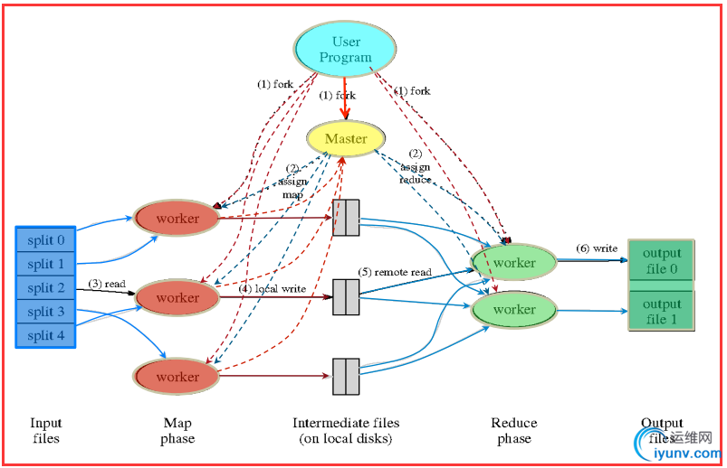

  一切都是从最上方的user program开始的,user program链接了MapReduce库,实现了最基本的Map函数和Reduce函数。
  图中执行的顺序都用数字标记了。
  1)MapReduce库先把user program的输入文件划分为M份(M为用户定义),如图左方所示分成了split0~4;然后使用fork将用户进程拷贝到集群内其它机器上。
  2)user program的副本中有一个称为master,其余称为worker,master是负责调度的,为空闲worker分配作业(Map作业或者Reduce作业),worker的数量也是
  可以由用户指定的。
  3)被分配了Map作业的worker,开始读取对应分片的输入数据,Map作业数量是由M决定的,和split一一对应;Map作业从输入数据中抽取出键值对,每一个键值对
  都作为参数传递给map函数,map函数产生的中间键值对被缓存在内存中。
  4)缓存的中间键值对会被定期写入本地磁盘,而且被分为R个区,R的大小是由用户定义的,将来每个区会对应一个Reduce作业;这些中间键值对的位置会被通报
  给master,master负责将信息转发给Reduce worker。
  5)master通知分配了Reduce作业的worker它负责的分区在什么位置(肯定不止一个地方,每个Map作业产生的中间键值对都可能映射到所有R个不同分区),当
  Reduce worker把所有它负责的中间键值对都读过来后,先对它们进行排序,使得相同键的键值对聚集在一起。因为不同的键可能会映射到同一个分区也就是
  同一个Reduce作业(谁让分区少呢),所以排序是必须的。
  6)reduce worker遍历排序后的中间键值对,对于每个唯一的键,都将键与关联的值传递给reduce函数,reduce函数产生的输出会添加到这个分区的输出文件中。
  7)当所有的Map和Reduce作业都完成了,master唤醒正版的user program,MapReduce函数调用返回user program的代码。
  8)所有执行完毕后,MapReduce输出放在了R个分区的输出文件中(分别对应一个Reduce作业)。用户通常并不需要合并这R个文件,而是将其作为输入交给另一
  个MapReduce程序处理。整个过程中,输入数据是来自底层分布式文件系统(GFS)的,中间数据是放在本地文件系统的,最终输出数据是写入底层分布式文件
  系统(GFFS)的。而且我们要注意Map/Reduce作业和map/reduce函数的区别:Map作业处理一个输入数据的分片,可能需要调用多次map函数来处理每个输入
  键值对;Reduce作业处理一个分区的中间键值对,期间要对每个不同的键调用一次reduce函数,Reduce作业最终也对应一个输出文件。

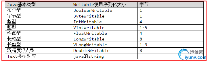

  框架需要对key和value的类(classes)进行序列化操作,因此,这些类需要实现Writable接口。另外,为了方便框架执行排序操作,key类必须实现 WritableComparable接口。
  注意:不管是哪里的序列化,最主要的作用就是持久化存储或者是用于网络传输
  一个Map/Reduce作业的输入和输出类型如下所示:
  (input) <k1, v1> -> map -> <k2, v2>-> combine -> <k2, v2> -> reduce -> <k3, v3> (output)。
  其实在前面讲解Hadoop  IO的时候已经知道了解了Writale接口:
  Writable接口是一个实现了序列化协议的序列化对象。
  在Hadoop中定义一个结构化对象都要实现Writable接口,使得该结构化对象可以序列化为字节流,字节流也可以反序列化为结构化对象。

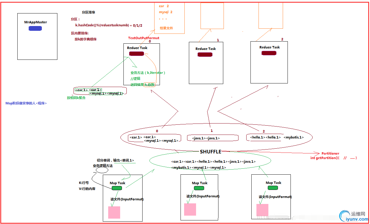

5.4、mapreduce的shuffle机制
  1)概述
  mapreduce中,map阶段处理的数据如何传递给reduce阶段,是mapreduce框架中最关键的一个流程,这个流程就叫shuffle。
  shuffle: 洗牌、发牌——(核心机制:数据分区,排序,缓存)。
  具体来说:就是将maptask输出的处理结果数据,分发给reducetask,并在分发的过程中,对数据按key进行了分区和排序。
  分区partition(确定哪个数据进入哪个reduce)
  Sort根据key排序
  Combiner进行局部value的合并
  2)详细流程
  1、 maptask收集我们的map()方法输出的kv对,放到内存缓冲区中
  2、 从内存缓冲区不断溢出本地磁盘文件,可能会溢出多个文件
  3、 多个溢出文件会被合并成大的溢出文件
  4、 在溢出过程中,及合并的过程中,都要调用partitoner进行分组和针对key进行排序
  5、 reducetask根据自己的分区号,去各个maptask机器上取相应的结果分区数据
  6、 reducetask会取到同一个分区的来自不同maptask的结果文件,reducetask会将这些文件再进行合并(归并排序)
  7、 合并成大文件后,shuffle的过程也就结束了,后面进入reducetask的逻辑运算过程(从文件中取出一个一个的键值对group,调用用户自定义的reduce()方法)

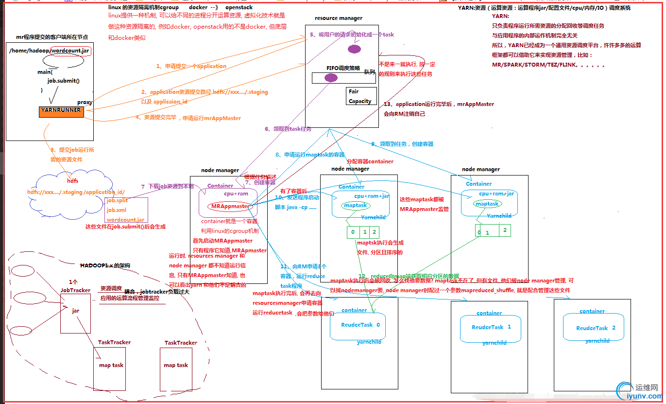

  6.3、YARN中运行运算程序实例
  mapreduce程序的调度过程,如下图:
