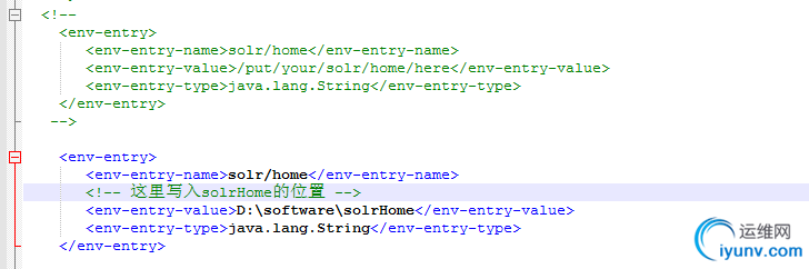

  • 打开tomcat/webapp/solr/WEB-INF/web.xml
  • 新建一个文件夹,不要中文目录,用来做solrHome,也就是solrCore的实例存放位置
  • 在tomcat/webapp/solr/WEB-INF/web.xml中配置solr的地址

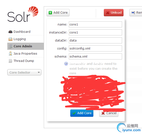

  • 在solr的管理控制台界面,添加一个core1
  • 这下就创建成功了一个实例core1,yge 请注意我打码的部分,需要先执行第11步操作,否则的话,会无法创建solr core,也就是会有错误信息,这是solr的一个bug,但是至今没有修复。

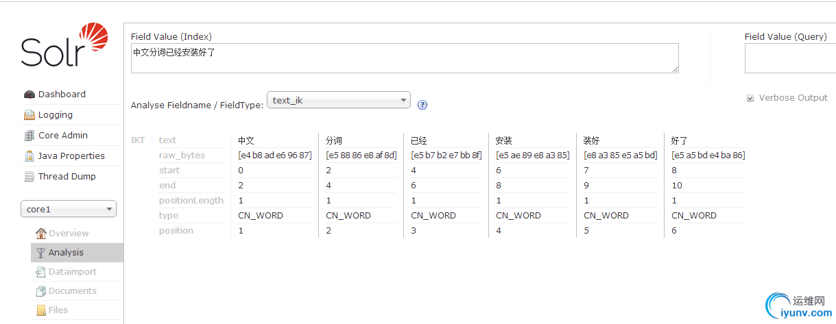

  • 打开solrHome/core1/conf/managed-schema文件,在最下方,追加如下配置
        <fieldType name="text_ik" class="solr.TextField">
    <analyzer type="index" useSmart="false"
    class="org.wltea.analyzer.lucene.IKAnalyzer" />
    <analyzer type="query" useSmart="true"
    </fieldType>
  • 启动tomcat,即可看到text_ik分词

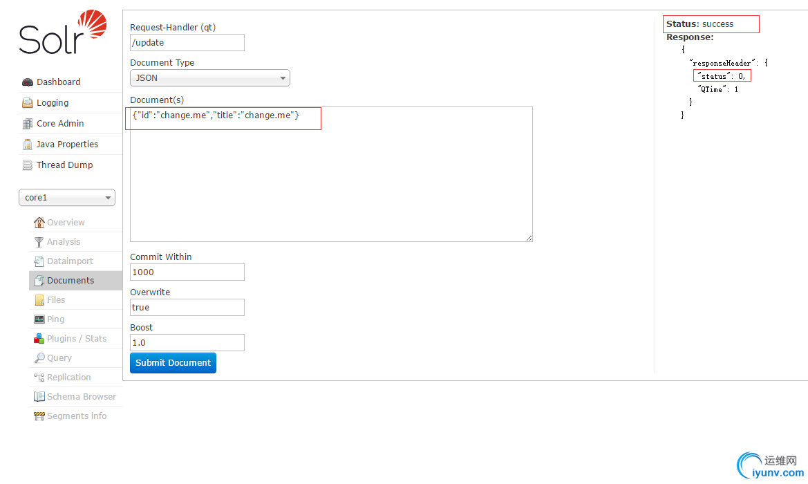

1.3 插入的文档必须与域相匹配
  域,我个人也称它为字段,它在solr中有特定的含义,就类似数据库中表的列一样,规范着写入的数据,我们先来做个例子。
  可以看到,我这次插入的文档,有id,title当然,在solr中,每一条记录都必须有着一个唯一的id,它就类似数据库中的主键,不可重复。这条记录的插入是成功的。

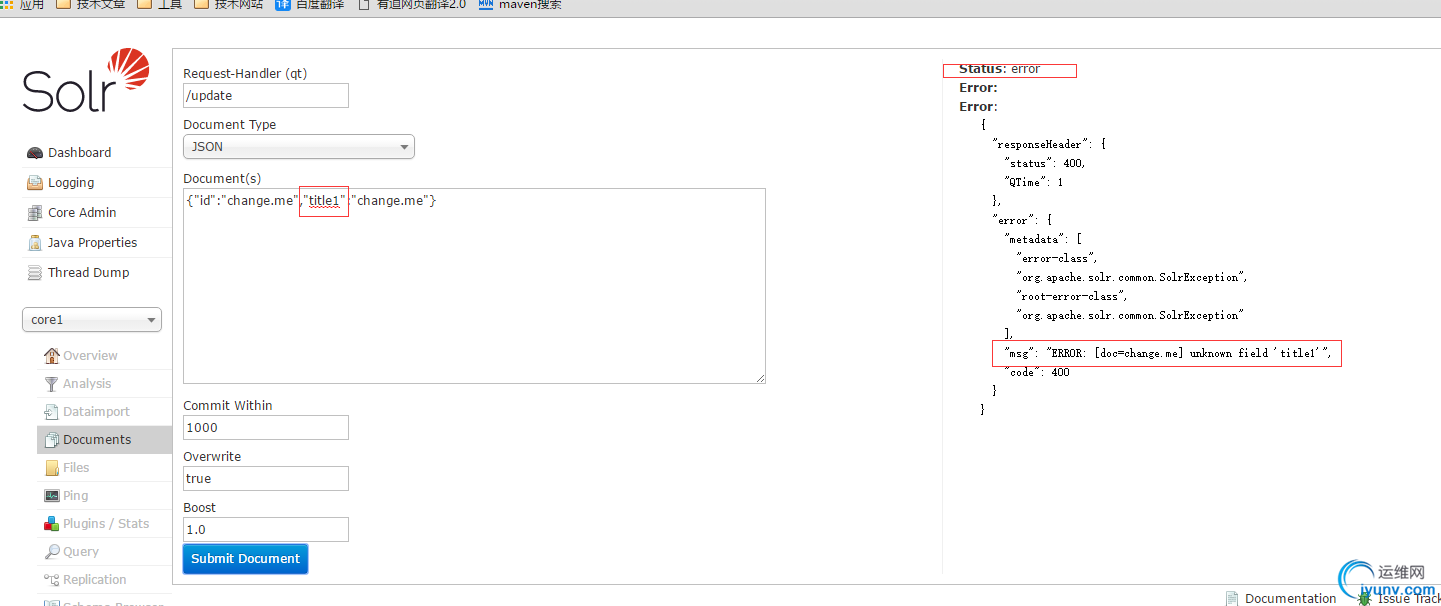

  但是,如果我把title改成title1,这就与定义的字段不一样了,就会报错,如下图所示
  可以看到,这里提示,未知的字段 title1.

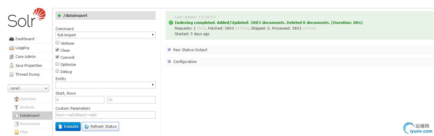

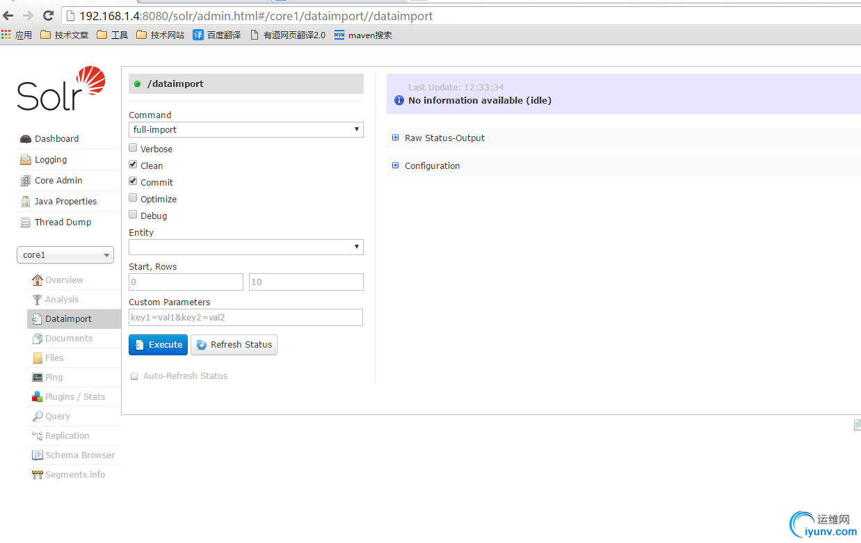

  • 重启tomcat,然后会看到如下页面
  • 点击蓝色的按钮,则开始导入,导入过程依据数量量的大小,需要的时间也不同,可以点击右边的Refresh status来刷新状态,可以查看当前导入了多少条。
  • 导入成功如下
