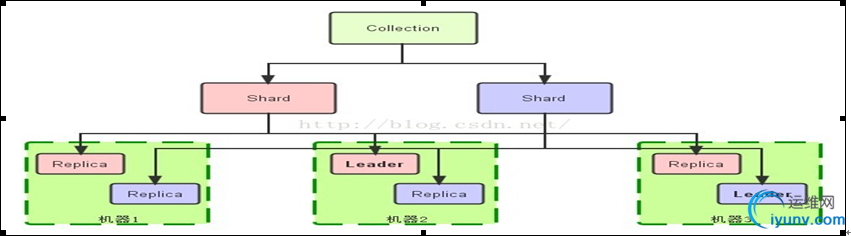

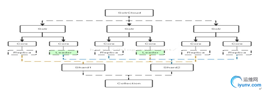

  ·        索引(collection)的逻辑图
  ·        索引和Solr实体对照图
  一个经典的例子:
  SolrCloud是基于Solr和Zookeeper的分布式搜索方案,是正在开发中的Solr4.0的核心组件之一,它的主要思想是使用Zookeeper作为集群的配置信息中心。它有几个特色功能:1)集中式的配置信息 2)自动容错 3)近实时搜索 4)查询时自动负载均衡
  基本可以用上面这幅图来概述,这是一个拥有4个Solr节点的集群,索引分布在两个Shard里面,每个Shard包含两个Solr节点,一个是Leader节点,一个是Replica节点,此外集群中有一个负责维护集群状态信息的Overseer节点,它是一个总控制器。集群的所有状态信息都放在Zookeeper集群中统一维护。从图中还可以看到,任何一个节点都可以接收索引更新的请求,然后再将这个请求转发到文档所应该属于的那个Shard的Leader节点,Leader节点更新结束完成,最后将版本号和文档转发给同属于一个Shard的replicas节点。

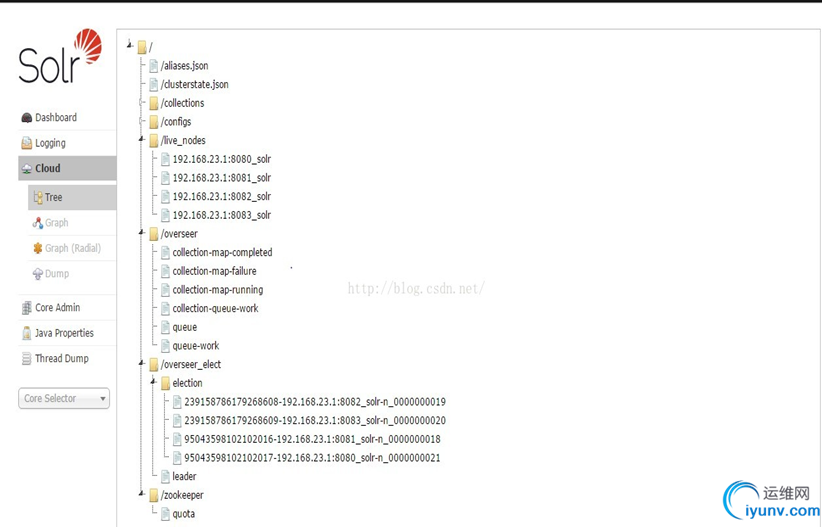

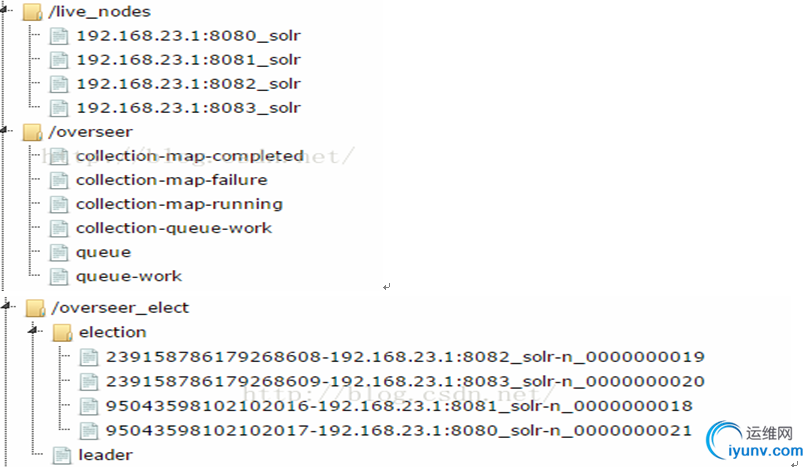

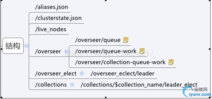

  (1)zookeeper:下面的信息是zookeeper上存储的,zookeeper目录称为znode
  solrzookeeper中的结点
  1、aliases.json 对colletion别名,另有妙用(solrcloud的build search分离),以后再写博客说明。
  2、clusterstate.json  重要信息文件。包含了colletion ,shard ,replica的具体描述信息。
  3、live_nodes  下面都是瞬时的zk结点,代表当前存活的solrcloud中的节点。
  4、overseer solrcloud中的重要角色。下面存有三个重要的分布式队列,代表待执行solrcloud相关的zookeeper操作的任务队列。
  4.1 collection-queue-work是存放与collection相关的特办操作,如createcollection ,reloadcollection,createalias,deletealias ,splitshard 等。
  4.2 queue则存放了所有与collection无关的操作,例如deletecore,removecollection,removeshard,leader,createshard,updateshardstate,还有包括节点的状态(down、active、recovering)的变化。
  4.3 queue-work是一个临时队列,指正在处理中的消息。操作会先保存到/overseer/queue,在overseser进行处理时,被移到/overseer/queue-work中,处理完后消息之后在从/overseer/queue-work中删除。如果overseer中途挂了,新选举的overseer会选将/overseer/queue-work中的操作执行完,再去处理/overseer/queue中的操作。
  注意:以上队列中存放的所有子结点,都是PERSISTENT_SEQUENTIAL类型的。
  5、overseer_elect ,用于overseer的选举工作
  6、colletcion,存放当前collection一些简单信息(主要信息都在clusterstate.json中)。 下面的leader_elect自然是用于collection中shard中副本集的leader选举的。
  (2)overseer: overseer是经常被忽略的角色,实际上,我测试过,每次加入一台新的机器的时候,一方面,SolrCloud会多一个Solr,另一方面,会多一个oveseer(当然可能不会起到作用)。 整个SolrCloud只有一个overseer会起到作用,所有的overseer经过选举产生overseer。 Overseer和shard的leader选举方式一样,详见后面leader选举部分。
  Overseer zk写流程
  在看solrcloud的官方文档的时候,几乎也很少有overseer的这个角色的说明介绍。相信不少成功配置solrcloud的开发者,也没有意识到这个角色的存在。
  Overseer,顾名思义,是一个照看全局的角色,做总控工作。体现在代码与zk的相关操作中,就是zookeeper中大多的写操作,是由overseer去处理的,并且维护好clusterstate.josn与aliases.json这两个zk结点的内容。与我们“谁创建,谁修改”做法不同。由各个solr node发起的操作,都会publish到/overseer结点下面相应的queue中去,再由overseer到分布式队列中去取这些操作信息,做相应的zk修改,并将整个solrcloud中相关的具体状态信息,更新到cluseterstate.json中去,最终会将这个操作,从queue中删除,表示完成操作。
  以一个solr node将自身状态标记为down为例。该node会将这种“state”operation的相关信息,publish到/overseer/queue中。由Overseer去从中取得这个操作,然后将node state为down的信息写入clusterstate.json。最后删除queue中的这个结点。
  当然overseer这个角色,是利用zookeeper在solrcloud中内部选举出来的。
  一般的zk读操作
  Solr将最重要且信息最全面的内容都放在了cluseterstate.json中。这样做减少了,普通solr node需要关注的zk 结点数。除了clusterstate.json,普通的solr node在需要当前collection整体状态的时候,还会获取zk的/live_nodes中的信息,根据live_nodes中的信息,得知collection存活的node, 再从clusterstate.json获得这些node的信息。
  这种处理,其实也好理解。假如一个solr node非正常下线,clusterstate.json中不一定会有变化,但/live_nodes中这个node对应的zk结点就消失了(因为是瞬时的)。

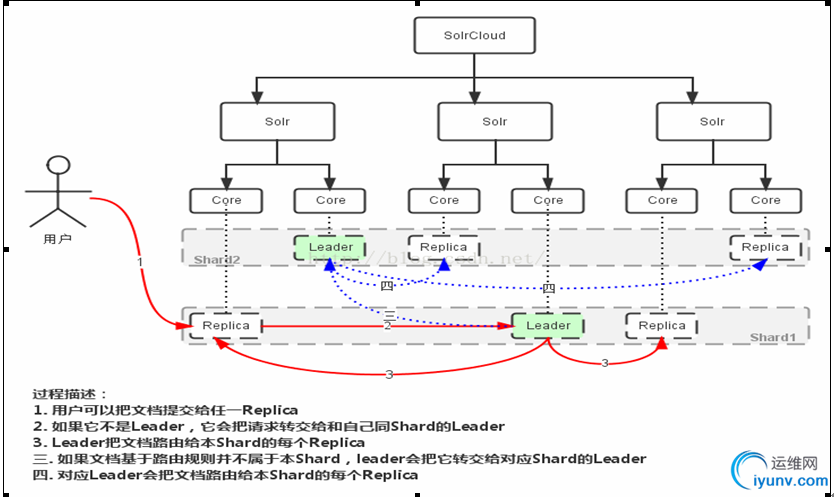

  添加文档的过程:
  (1)当SolrJ发送update请求给CloudSolrServer ,CloudSolrServer会连接至Zookeeper获取当前SolrCloud的集群状态,并会在/clusterstate.json 和/live_nodes 注册watcher,便于监视Zookeeper和SolrCloud,这样做的好处有以下几点:
  CloudSolrServer获取到SolrCloud的状态后,它能直接将document发往SolrCloud的leader,降低网络转发消耗。
  注册watcher有利于建索引时候的负载均衡,比如如果有个节点leader下线了,那么CloudSolrServer会立马得知,那它就会停止往leader发送document。
  (2)路由document至正确的shard。CloudSolrServer 在发送document时候需要知道发往哪个shard,但是这里需要注意,单个document的路由非常简单,但是SolrCloud支持批量add,也就是说正常情况下N个document同时进行路由。这个时候SolrCloud就会根据document路由的去向分开存放document即进行分类,然后进行并发发送至相应的shard,这就需要较高的并发能力。
  (3)Leader接受到update请求后,先将update信息存放到本地的update log,同时Leader还会给documrnt分配新的version,对于已存在的document,Leader就会验证分配的新version与已有的version,如果新的版本高就会抛弃旧版本,最后发送至replica。
  (4)当只有一个Replica的时候,replica会进入recovering状态并持续一段时间等待leader重新上线,如果在这段时间内,leader没有上线,replica会转成leader并有一些文档损失。
  (5)最后的步骤就是commit了,commit有两种,一种是softcommit,即在内存中生成segment,document是可见的(可查询到)但是没有写入磁盘,断电后数据丢失。另一种是hardcommit,直接将数据写入磁盘且数据可见。前一种消耗较少,后一种消耗较大。
  每commit一次,就会重新生成一个ulog更新日志,当服务器挂掉,内存数据丢失,就可以从ulog中恢复

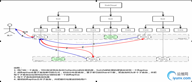

五、查询
NRT 近实时搜索
  SolrCloud支持近实时搜索,所谓的近实时搜索即在较短的时间内使得add的document可见可查,这主要基于softcommit机制(Lucene是没有softcommit的,只有hardcommit)。
  当进行SoftCommit时候,Solr会打开新的Searcher从而使得新的document可见,同时Solr还会进行预热缓存以及预热查询以使得缓存的数据也是可见的。所以必须保证预热缓存以及预热查询的执行时间必须短于commit的频率,否则就会由于打开太多的searcher而造成commit失败。
  最后说说在工作中近实时搜索的感受吧,近实时搜索是相对的,对于有些客户1分钟就是近实时了,有些3分钟就是近实时了。而对于Solr来说,softcommit越频繁实时性更高,而softcommit越频繁则Solr的负荷越大(commit越频率越会生成小且多的segment,于是merge出现的更频繁)。目前我们公司的softcommit频率是3分钟,之前设置过1分钟而使得Solr在Index所占资源过多大大影响了查询。所以近实时蛮困扰着我们的,因为客户会不停的要求你更加实时,目前公司采用加入缓存机制来弥补这个实时性。

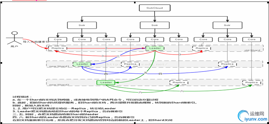

六、ShardSplit
  有以下几个配置参数:
  ·        path,path是指core0索引最后切分好后存放的路径,它支持多个,比如cores?action=SPLIT&core=core0&path=path1&path=path2。
  ·        targetCore,就是将core0索引切分好后放入targetCore中(targetCore必须已经建立),它同样支持多个,请注意path和targetCore两个参数必须至少存在一个。
  ·        split.key, 根据该key进行切分,默认为unique_id.
  ·        ranges, 哈希区间,默认按切分个数进行均分。
  ·        由此可见Core的Split api是较底层的接口,它可以实现将一个core分成任意数量的索引(或者core)
