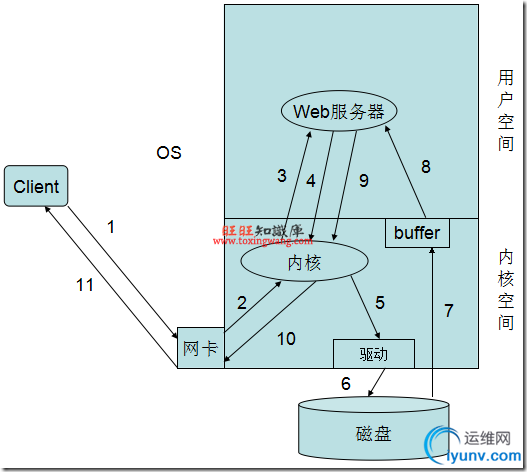

2.2 一个Web请求的处理过程:
  • 客户发起情况到服务器网卡;
  • 服务器网卡接受到请求后转交给内核处理;
  • 内核根据请求对应的套接字,将请求交给工作在用户空间的Web服务器进程
  • Web服务器进程根据用户请求,向内核进行系统调用,申请获取相应资源(如index.html)
  • 内核发现web服务器进程请求的是一个存放在硬盘上的资源,因此通过驱动程序连接磁盘
  • 内核调度磁盘,获取需要的资源
  • 内核将资源存放在自己的缓冲区中,并通知Web服务器进程
  • Web服务器进程通过系统调用取得资源,并将其复制到进程自己的缓冲区中
  • Web服务器进程形成响应,通过系统调用再次发给内核以响应用户请求
  • 内核将响应发送至网卡
  • 网卡发送响应给用户
  通过这样的一个复杂过程,一次请求就完成了。
  简单来说就是:用户请求-->送达到用户空间-->系统调用-->内核空间-->内核到磁盘上读取网页资源->返回到用户空间->响应给用户。上述简单的说明了一下,客户端向Web服务请求过程,在这个过程中,有两个I/O过程,一个就是客户端请求的网络I/O,另一个就是Web服务器请求页面的磁盘I/O。 下面我们就来说说Linux的I/O模型。

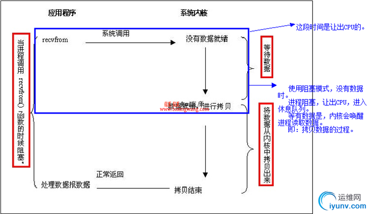

3.2.1 阻塞I/O
  说明:应用程序调用一个IO函数,导致应用程序阻塞,等待数据准备好。 如果数据没有准备好,一直等待数据准备好了,从内核拷贝到用户空间,IO函数返回成功指示。这个不用多解释吧,阻塞套接字。下图是它调用过程的图示:(注,一般网络I/O都是阻塞I/O,客户端发出请求,Web服务器进程响应,在进程没有返回页面之前,这个请求会处于一直等待状态)

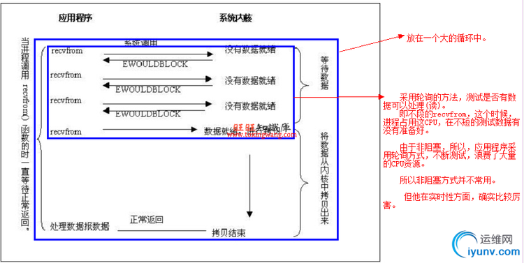

3.2.2 非阻塞I/O
  我们把一个套接口设置为非阻塞就是告诉内核,当所请求的I/O操作无法完成时,不要将进程睡眠,而是返回一个错误。这样我们的I/O操作函数将不断的测试数据是否已经准备好,如果没有准备好,继续测试,直到数据准备好为止。在这个不断测试的过程中,会大量的占用CPU的时间,所有一般Web服务器都不使用这种I/O模型。具体过程如下图:

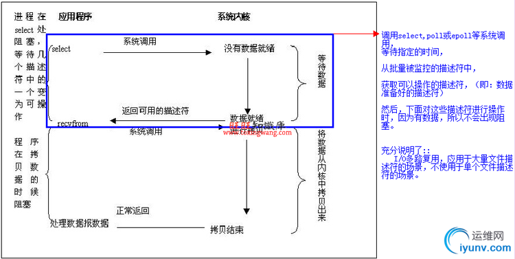

3.2.3 I/O复用(select和poll)
  I/O复用模型会用到select或poll函数或epoll函数(Linux2.6以后的内核开始支持),这两个函数也会使进程阻塞,但是和阻塞I/O所不同的的,这两个函数可以同时阻塞多个I/O操作。而且可以同时对多个读操作,多个写操作的I/O函数进行检测,直到有数据可读或可写时,才真正调用I/O操作函数。具体过程如下图:

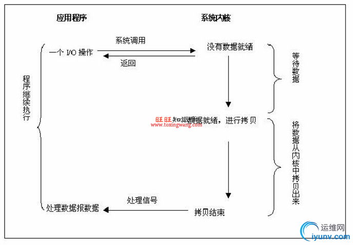

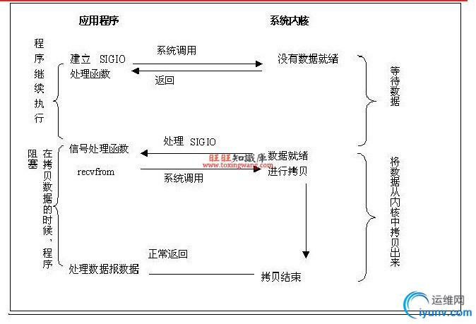

3.2.4 信号驱动I/O(SIGIO)
  首先,我们允许套接口进行信号驱动I/O,并安装一个信号处理函数,进程继续运行并不阻塞。当数据准备好时,进程会收到一个SIGIO信号,可以在信号处理函数中调用I/O操作函数处理数据。具体过程如下图:

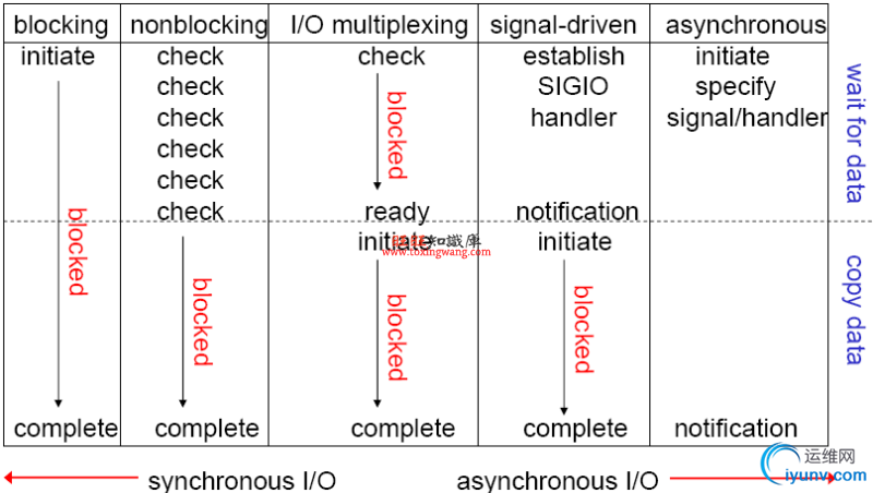

3.2.6 I/O 模型总结(如下图)

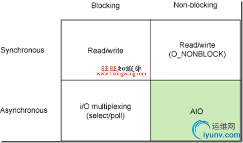

  从上图中我们可以看出,可以看出,越往后,阻塞越少,理论上效率也是最优。其五种I/O模型中,前三种属于同步I/O,后两者属于异步I/O。
同步I/O:
  阻塞I/O
  非阻塞I/O
  I/O复用(select和poll)
异步I/O:
  信号驱动I/O(SIGIO) (半异步)
  异步I/O(aio) (真正的异步)
异步 I/O 和 信号驱动I/O的区别:
  信号驱动 I/O 模式下,内核可以复制的时候通知给我们的应用程序发送SIGIO 消息。
  异步 I/O 模式下,内核在所有的操作都已经被内核操作结束之后才会通知我们的应用程序。
