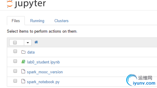

  • 一旦VM开始启动,在浏览器输入"http://localhost:8001/"或者"http://127.0.0.1:8001/"就进入到Notebook界面。如下图所示
运行你的第一个Notebook
  这里教你如何运行第一个Notebook。
  • 启动VM
  • 从前面下载的mooc-setup-master.zip文件里找到lab0_student.ipynb(我的github上也有)
  • 浏览器进入"http://localhost:8001/"或者"http://127.0.0.1:8001/"
  • 点击upload,把该文件传上去
  • 运行每个cell

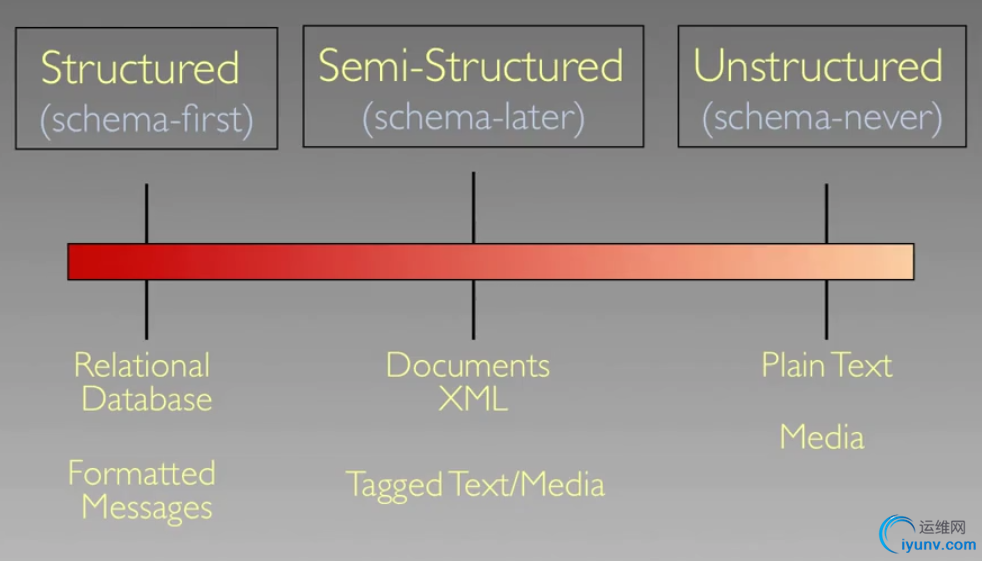

Key Data Management Concepts
  这里先重点介绍了两个概念:data model和schema。前者的意思是描述数据的概念集合,后者的意思是对给定的数据模型,一种对特定数据的描述方法。(似乎翻译的不太好,囧,对数据库熟悉的应该很熟悉这两个概念)然后引出了the structure spectrum。

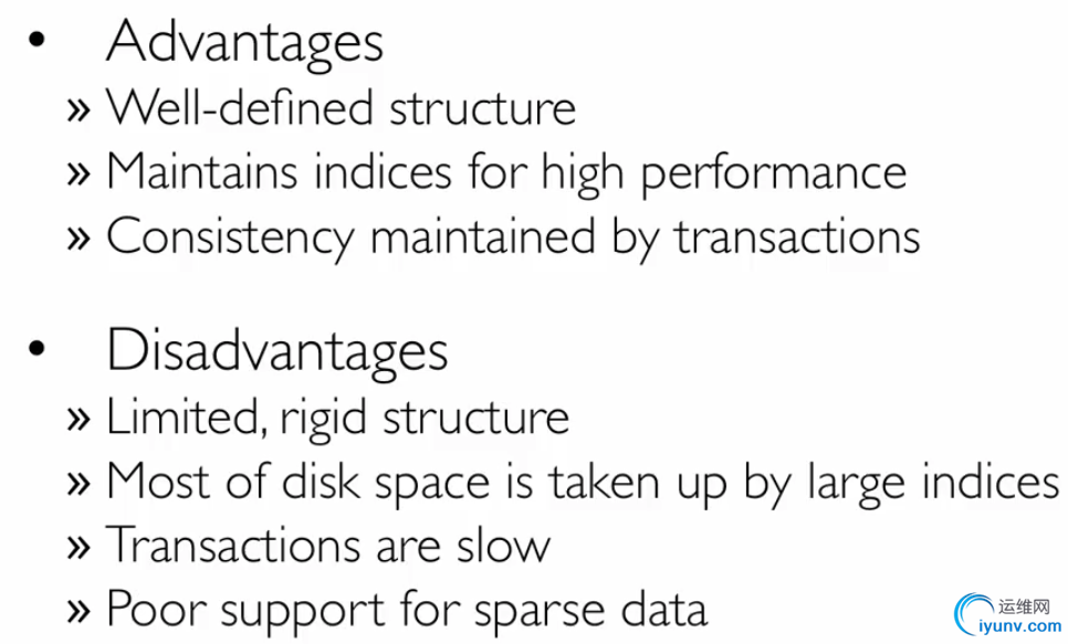

  所谓关系型数据库简单的说,就是建立在关系模型基础上的数据库。而上文提到的schema就是在一个关系型数据库里面,定义了表、每个表的字段,还有表和字段之间的关系。
  关系型数据库的优缺点总结在下图。这是课程里截的图。这种对比在很多讲非关系型数据库的书或者博客里会提到。课程中还讲了SQL入门知识,这么不多讲了。

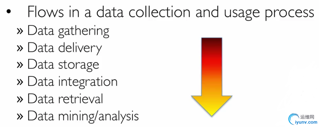

Lecture7 Data Quality
  这一节主要包括data cleaning, data quality, data gathering, data integration等内容。
  有关这部分内容,我个人觉得和具体的业务场景有很大联系,不同的业务场景对数据清洗,数据质量检测,数据融合等都有不同的侧重点。
  而至于一些常规的数据质量问题,一般有固定的清洗方法。但是数据质量问题在实际中是常态,一般的流程如下图所示。
  这中间涉及到数据传输,数据校验,统计学,数据库,元数据,数据编码,数据质量衡量等知识点,不再赘述。
