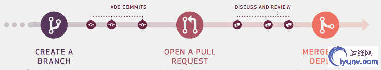

  第一步:根据需求,从master拉出新分支,不区分功能分支或补丁分支。
  第二步:新分支开发完成后,或者需要讨论的时候,就向master发起一个pull request(简称PR)。
  第三步:Pull Request既是一个通知,让别人注意到你的请求,又是一种对话机制,大家一起评审和讨论你的代码。对话过程中,你还可以不断提交代码。
  第四步:你的Pull Request被接受,合并进master,重新部署后,原来你拉出来的那个分支就被删除。(先部署再合并也可。)

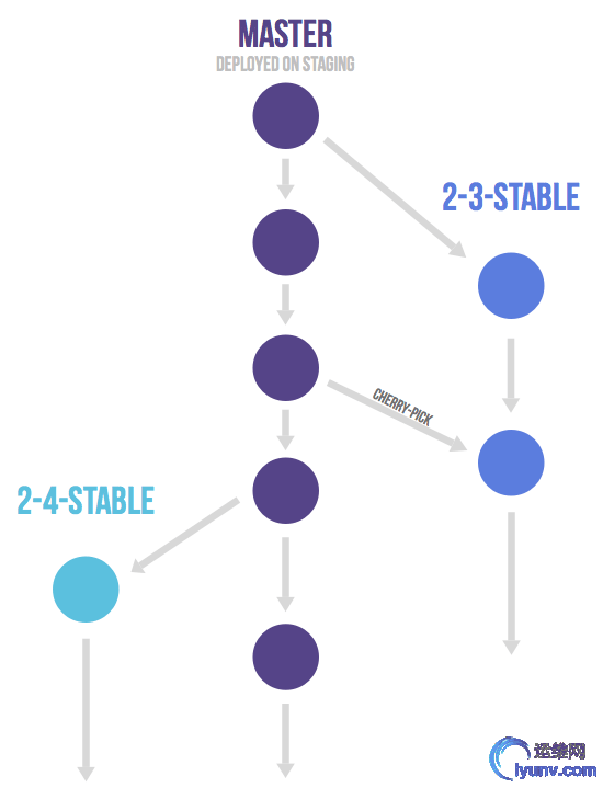

4.3 版本发布
  对于"版本发布"的项目,建议的做法是每一个稳定版本,都要从master分支拉出一个分支,比如2-3-stable、2-4-stable等等。
  以后,只有修补bug,才允许将代码合并到这些分支,并且此时要更新小版本号。

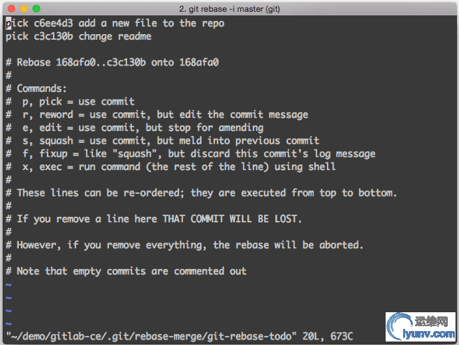

5.5 Squash 多个commit
  为了便于他人阅读你的提交,也便于cherry-pick或撤销代码变化,在发起Pull Request之前,应该把多个commit合并成一个。(前提是,该分支只有你一个人开发,且没有跟master合并过。)
  这可以采用rebase命令附带的squash操作,具体方法请参考我写的《Git 使用规范流程》。
