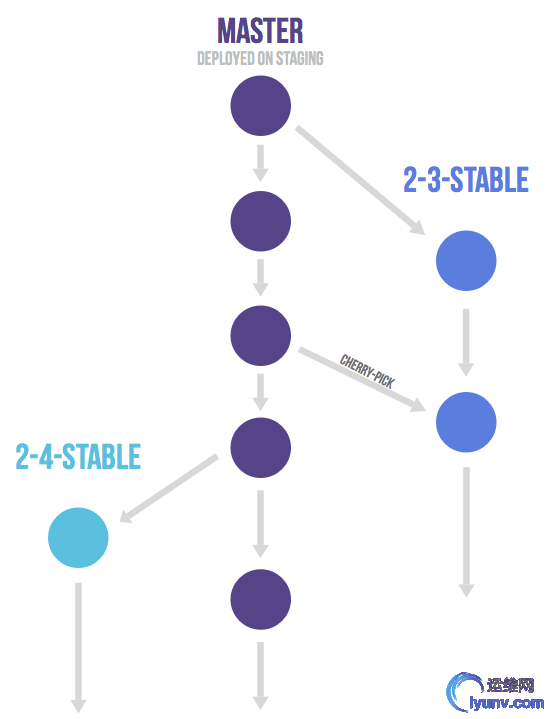

4.3 版本发布
  对于"版本发布"的项目,建议的做法是每一个稳定版本,都要从master分支拉出一个分支,比如2-3-stable、2-4-stable等等。
  以后,只有修补bug,才允许将代码合并到这些分支,并且此时要更新小版本号。

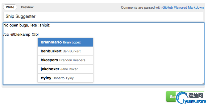

  功能分支合并进master分支,必须通过Pull Request(Gitlab里面叫做 Merge Request)。
  前面说过,Pull Request本质是一种对话机制,你可以在提交的时候,@相关人员或团队,引起他们的注意。
