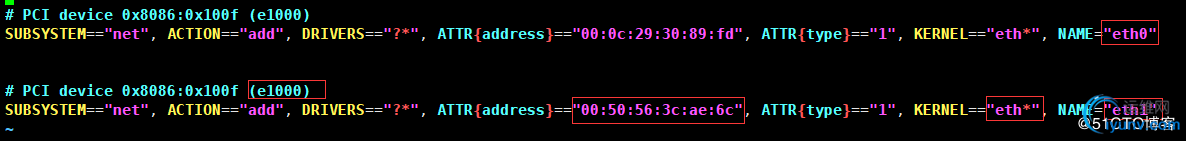

  不重启系统,正确修改Centos 6网卡名称(永久生效)
  1.编辑/etc/udev/rules.d/70-persistent-net.rules,把想要修改名称的网卡一行中的NAME="新名字"

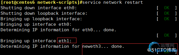

  #vim ifcfg-eth1 修改配置文件
  DEVICE=neweth3
  5.#service network restart 重启网络服务

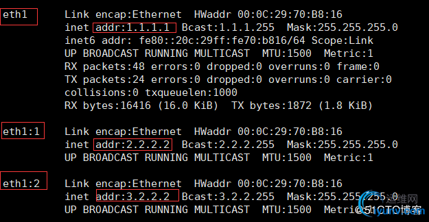

  网卡别名:可以为同一个物理网卡指定多个IP地址。
  格式为:主网卡:别名,如:eth1:net。注意,只有主网卡可以使用DHCP,
  别名网卡只能设置静态IP。释放IP方式与其他方式一样。
  #ifconfig eth1:1 2.2.2.2/24

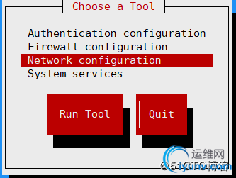

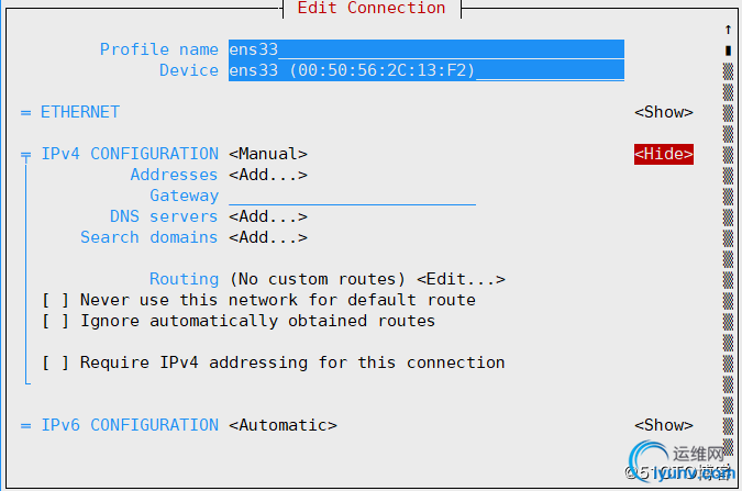

  #system-config-network 字符界面下的网卡配置工具。Centos 7下已经被取代了。
  #setup  功能更多的配置工具,在Centos 7最小安装时,此工具包已经默认不安装了。

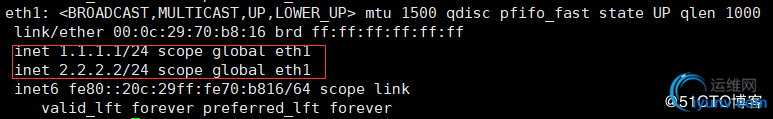

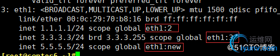

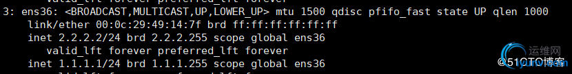

  设置网卡别名
  #ip addr add 5.5.5.5/24 dev eth1 label eth1:new
  #ip addr del 5.5.5.5/24 dev eth1 label eth1:new
  添加一个或多个地址,如果不添加掩码的话,默认会设置为/32
  #ip addr add 1.1.1.1/24 dev eth1
  #ip addr add 2.2.2.2/24 dev eth1

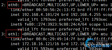

  显示网卡的详细状态信息
  ip -s link :
  并不能显示出断开网线的情况

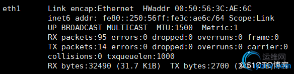

  ifconfig
  ip addr 可以正常显示出链路状态
  ip link也是正常显示出链路状态

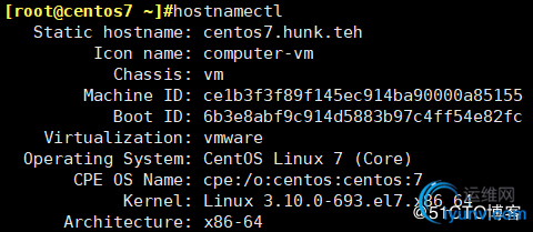

  hostnamectl
  功能描述:
  Query or change system hostname
  格式:
  hostnamectl [OPTIONS...] COMMAND ...
  默认:
  显示当前主机相关信息
  当前主机的hostname设置
  修改主机名
  方法1:
  #hostnamectl set-hostname centos7-new
  #hostname
  centos7-new
  方法2:
  #nmcli general hostname centos8
  此2条命令已经将此/etc/hostname文件同步修改。注销一次就可以完全切换过来了,比Centos 6简单多了。
  还是建议把/etc/hosts添加一个主机名
  网卡命名机制:
  CentOS 6之前,网络接口使用连续号码命名: eth0、 eth1等,当增加或删除网卡时,名称可能会发生变化
  CentOS 7使用基于硬件,设备拓扑和设置类型命名:
  (a) 如果Firmware或BIOS为主板上集成的设备提供的索引信息可用,且可预测则根据此索引进行命名,例如eno1
  (b) 如果Firmware或BIOS为PCI-E扩展槽所提供的索引信息可用,且可预测,则根据此索引进行命名,例ens1
  (c) 如果硬件接口的物理位置信息可用,则根据此信息进行命名,例enp2s0
  (d) 如果用户显式启动,也可根据MAC地址进行命名,enx2387a1dc56
  (e) 上述均不可用时,则使用传统命名机制187

  nmtui - 文本模式的网络和主机名编辑工具
  nmtui-edit | nmtui edit  {name | id}
  nmtui-connect | nmtui connect  {name | uuid | device | SSID}
  nmtui-hostname | nmtui hostname

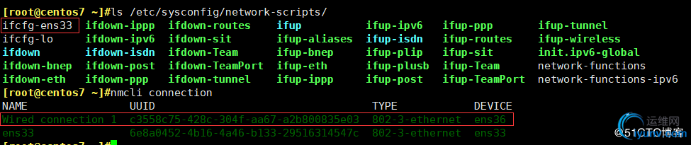

  ipv4.ignore-auto-dns=yes
  覆盖/etc/resolv.conf设置
  PEERDNS=no

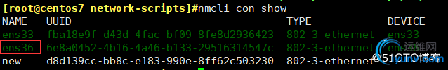

  显示所有的连接配置信息作用在哪些设备上,哪怕是/etc/sysconfig/network-scripts/下没有网卡配置文件的网卡的信息,绿色的表示正在启用的。
  #nmcli connection show
  看到了吗,上图的连接配置名与磁盘上的文件名是不一致的,是由配置文件中NAME=ens36 这一行决定,但是配置文件必须是ifcfg-开头,这一点和Centos6是一样的。

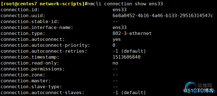

  显示特定的连接配置
  #nmcli connection show ens33

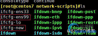

  添加连接配置
  #nmcli connection add con-name nmcli-ifcfg-1 ifname ens37 type ethernet  autoconnect no ipv4.method auto
  ipv4.method 指的是是手动指定IP还是DHCP,手动=manual,   DHCP=auto

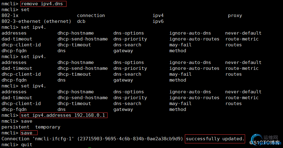

  修改连接配置
  #nmcli connection edit nmcli-ifcfg-1,之后将会进入交换模式,修改完之后记录save
  #nmcli connection modify nmcli-ifcfg-1 autoconnect yes  这种方式非交互式
  #nmcli connection modify ens36 ipv4.method manual +ipv4.addresses 1.1.1.1/24   可以添加多个IP地址,记得重新加载配置并down 和 up。使用+/-可以减少或添加多个项目。
  #nmcli connection reload
  #nmcli connectio  down ens36
  #nmcli connectio  up ens36
  删除添加的地址
  #nmcli  connection delete 连接配置名 -ipv4 addresses  2.2.2.2/16
  一个接口可以有多套配置文件,多套的配置文件中的接口是相同的,但UUID不能相同

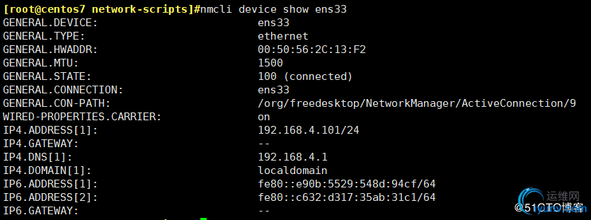

  #nmcli device show ens33
  更多的用法,请man吧,真的是一把网络管理的利器。

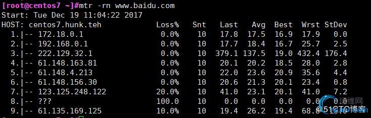

  mtr
  功能描述:
  网络测试工具,综合了traceroute and ping功能
  格式:
  mtr [OPTIONS...] 域名或IP
  默认:
  用来跟踪路由,还可以测试丢包率、网络延迟等
  此软件包可以通过yum install mtr.x86_64 安装
  版本
  选项
  说明
  示例
  -r
  以报告形式显示,并不会动态显示
  -n
  不解析主机名称
  -c
  发数数据包数量
  -w
  以宽屏报告形式显示,不截断显示
  并不会动态显示
  -s
  ping包的大小
  -a
  来设置发送数据包的IP地址
  这个对一个主机有多个IP地址是有用的
  -i
  使用这个参数来设置ICMP返回之间的要求
  默认是1秒
  -o
  指定显示统计项
  L   Loss ratio
  D   Dropped packets
  R   Received packets
  S   Sent Packets
  N  Newest RTT(ms)
  B   Min/Best RTT(ms)
  A   Average RTT(ms)
  W   Max/Worst RTT(ms)
  V Standard Deviation
  G  Geometric Mean
  J   Current Jitter
  M  Jitter Mean/Avg.
  X  Worst Jitter
  I   Interarrival Jitter
  第一列
  显示的是IP地址和本机域名,这点和tracert很像。
  第二列 Loss%
  是显示的每个对应IP的丢包率。
  第三列 snt
  snt等于10,设置每秒发送数据包的数量,默认值是10 可以通过参数 -c来指定。
  第四列 Last
  显示的最近一次的返回时延
  第五列 Avg
  平均值,这个是发送ping包的平均时延。
  第六列 Best
  最好或者说时延最短的时间。
  第七列 Wrst
  最坏或者说时延最长的时间。
  第八列 StDev
  标准偏差。
