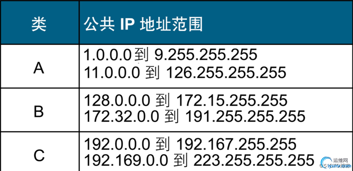

  公共IP范围

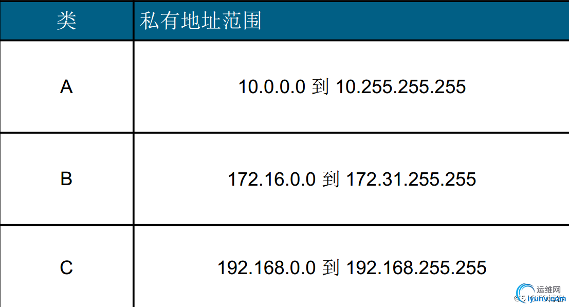

  私有IP范围

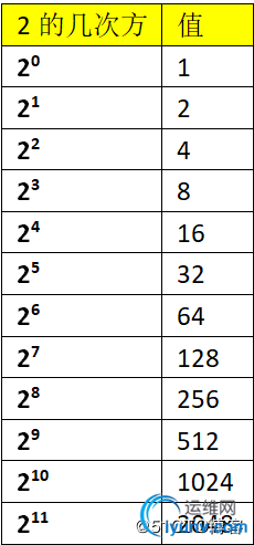

  十进制与二进制换算都是以2的幂次方进行的

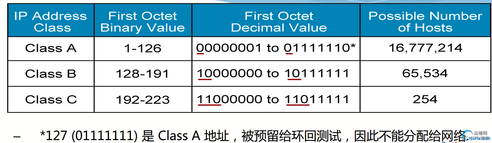

  我们都知道,IPV4是由四段数字组成,在此,我们先来了解一下3类常用的IP段
  A类IP段  0.0.0.0 到127.255.255.255
  B类IP段  128.0.0.0 到191.255.255.255
  C类IP段  192.0.0.0 到223.255.255.255
  默认分配的子网掩码
  A类的默认子网掩码 255.0.0.0     一个子网最多可以容纳16777214台电脑
  B类的默认子网掩码 255.255.0.0    一个子网最多可以容纳65534台电脑
  C类的默认子网掩码 255.255.255.0   一个子网最多可以容纳254台电脑

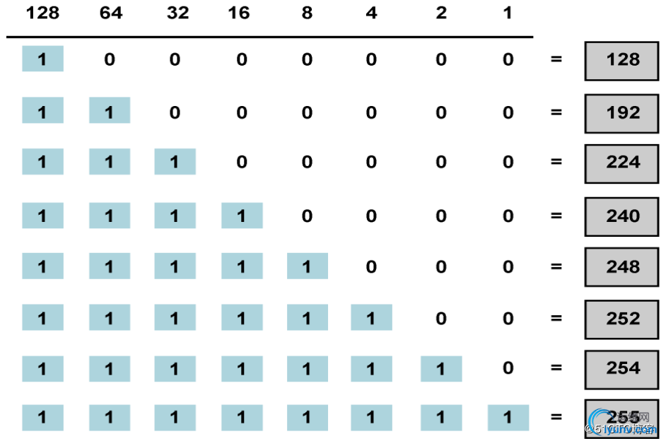

  那么以下的表记好了,就是快速计算了。
  子网掩码速记表

  1,有IP地址了,并且用CIDR表示法,那就先求同十进制的子网掩码
  /26表示32位中前26位是1,那么就是下表,用速记表换算
  二进制
