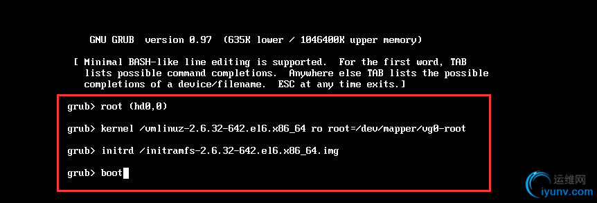

7.手动在CentOS 6 grub命令行接口启动系统:
  • grub> root (hd#,#) 这里的根为grub的根,而非根文件系统的根(真正的文件系统还没有加载)
  • grub> kernel /vmlinuz-VERSION-RELEASE ro root=/dev/DEVICE (文件系统的跟)
  • grub> initrd/initramfs-VERSION-RELEASE.img
  • grub> boot # 启动

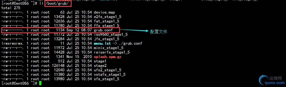

三、grub legacy:配置文件
1.查看配置文件/boot/grub/grub.conf如下:

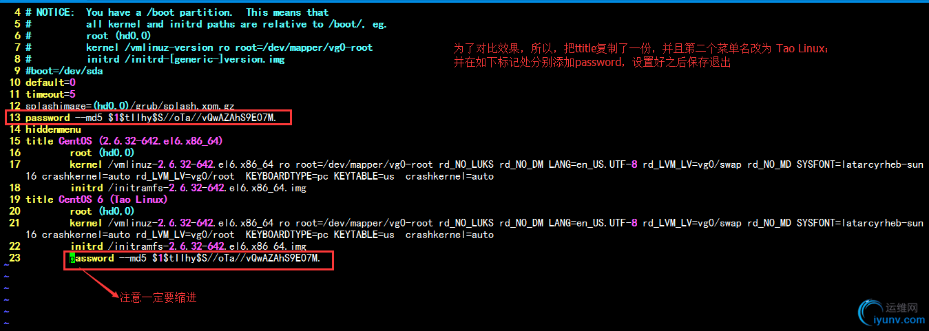

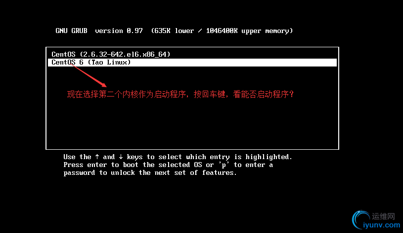

1)复制一份内核文件,改名为Tao Linux,并分别在第一个title之前和第二个title之后添加生成的加盐密码,保存并退出,并重启系统;

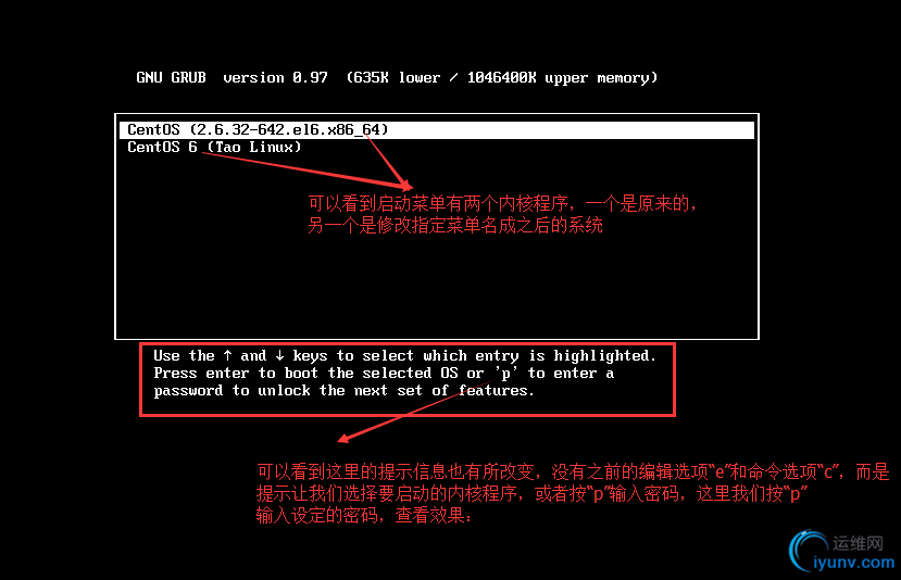

   2)重启系统之后发现要为进行编辑启动菜单的认证,效果如下:
3)按“p”键输入密码之后,可以发现原来的提示信息又回来了,这是我们就可以编辑了

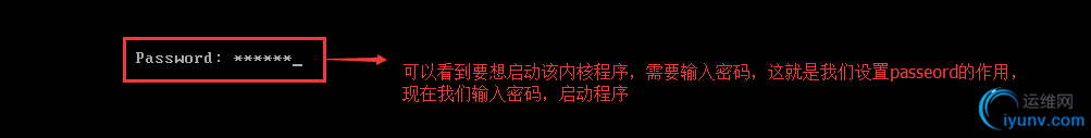

4)选择第二个内核作为启动程序,按回车键发现要想启动内核,要输入密码认证,说明我们为内核设置的密码,起作用了。

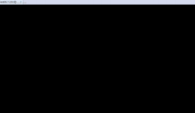

     1)在进入开机界面的时候,按任意键进入菜单界面,如下演示: DSC00011.gif

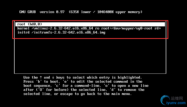

2)因为我们在编辑启动菜单前设置了认证,所以需要输入密码,按“p”输入密码后进入编辑菜单,然后选定要启动的内核,按“e”键进入编辑模式,如下演示: DSC00012.gif
3)选定好要启动的kernel后,按“e”键进入,然后在选定的内核后添加1, s, S或single,然后按回车键,紧接着在kernel所在行输入“b”进入单用户模式,如下演示: DSC00013.gif

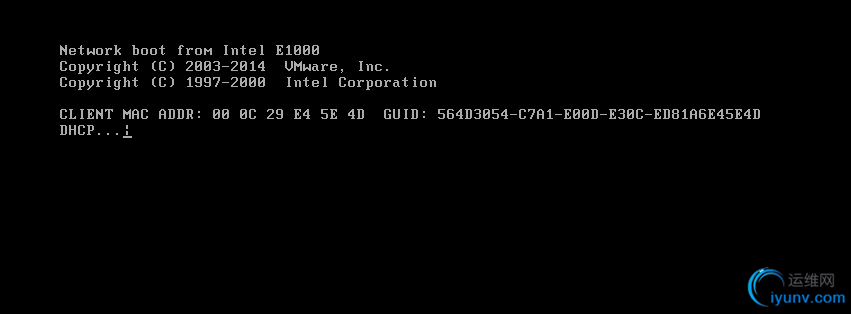

  可以看到,系统已经彻底歇菜,启动不起来了!

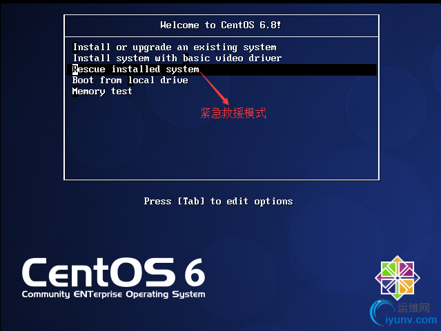

    2)这个时候我们就需要挂载系统安装光盘,进入紧急救援模式,如下,选择第三项即可,或者按esc键,在命令行模式下输入 # linux rescue 就可进入救援按模式

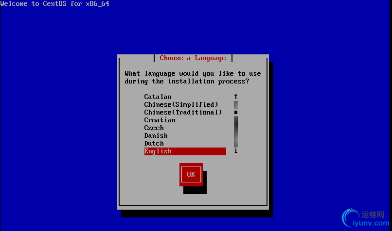

  3)进入救援模式会提示要选择的相关信息。首先,选择要使用的语言:

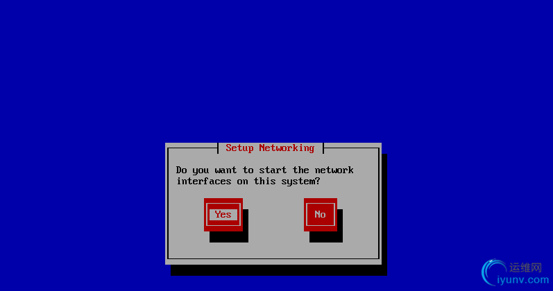

  这里提示我们要不要启动网络功能,如果我们需要通过上网下载文件来修复就选择启动网络服务,这里我们不需要,选择NO

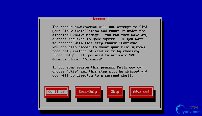

   这里主要是提示我们,救援模式会尝试去寻找硬盘上是否有操作系统,如果有的话会挂载到/mnt/sysimage 下,可以到这个里面寻找所需要的文件。这里我们选择continue

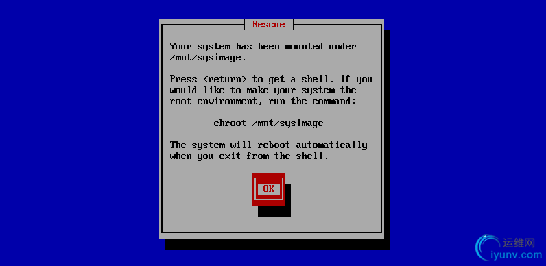

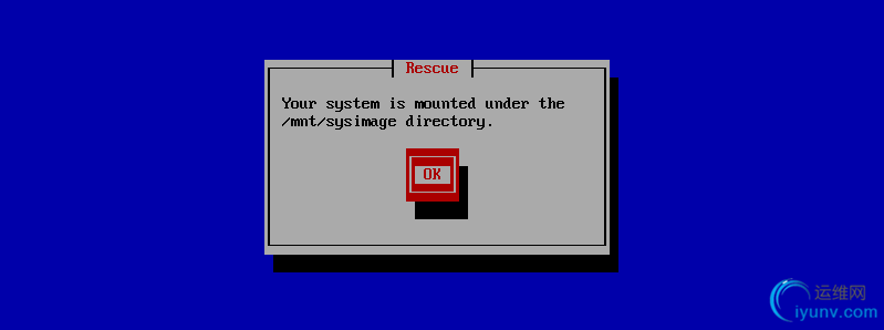

搜索并提示我们系统找到了,并且已经挂载至/mnt/sysimage 下,如果要使用的话可以使用 chroot /mnt/sysimage 命令把根切换过去。选择OK
提示我们系统已经挂载到/mnt/sysimage 目录下

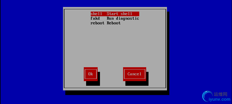

   提示我们是否开启一个shell脚本,这里选择OK

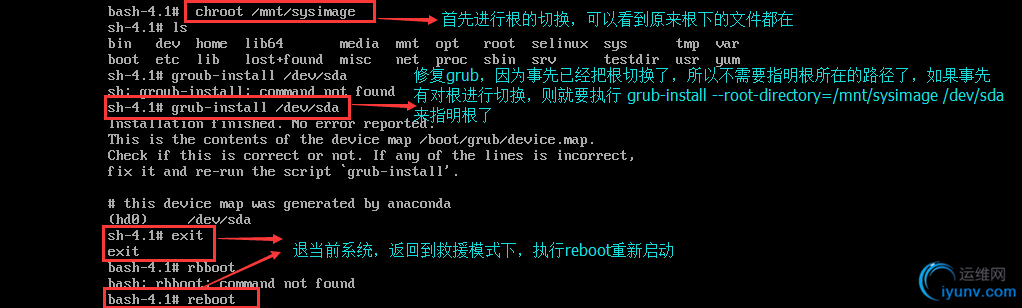

4)上面这些信息选择好以后就进入到了救援模式下,并打开了一个shell提示符,我们执行如下操作即可:

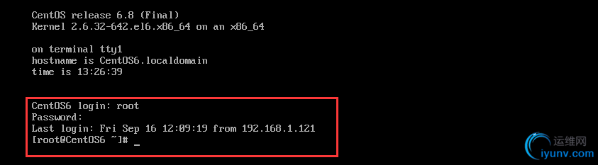

5)成功启动,并登陆:

解决方法(都是在救援模式下)
1. MBR中grub损坏,1_5阶段的数据损坏,2阶段的grub损坏
救援模式,
  • chroot /mnt/sysimage 切根,改变磁盘根目录
  • grub-install /dev/sda 安装grub引导程序到磁盘/dev/sda的MBR扇区

  initrd /initramfs .
