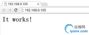

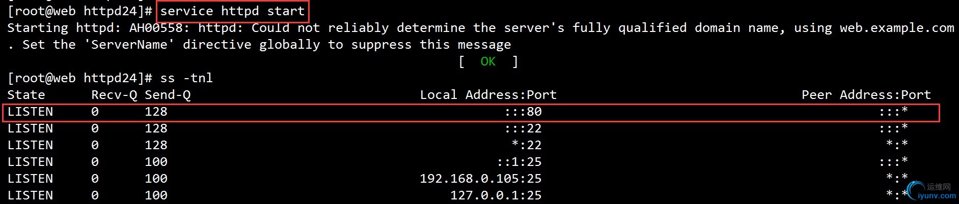

[root@web~]# chkconfig httpd on  7、启动httpd服务进行测试:
8、防火墙设置:
CentOS防火墙在装好APACHE不能用,解决方法如下:
(1) 插入新的防火墙规则,开通80端口
/sbin/iptables -I INPUT -p tcp --dport 80 -j ACCEPT(2) 保存规则:
/etc/rc.d/init.d/iptables save(3) 重启防火墙服务
/etc/init.d/iptables restart
9Selinux的设置:
启动Apache时,可能会提示错误:httpd:Syntax error on line 57 of /etc/httpd/httpd.conf: Cannot load/usr/local/apache2/modules/libphp5.so intoserver:/usr/local/apache2/modules/libphp5.so: cannot restore segment prot afterreloc: Permission denied
解决办法:
(1)
关闭SELINUX(推荐):
vi /etc/selinux/config
SELINUX=enforcing改成SELINUX=disabled需要重启
这个方法可能会对服务器带来风险。
(2)
不关闭SELINUX的方法:
# setenforce 0
# chcon -c -v -R -u system_u -r object_r -t textrel_shlib_t /usr/local/apache2/modules/libphp5.so
# service httpd restart
# setenforce 1
10、浏览器访问服务器地址:
apache安装配置成功!
