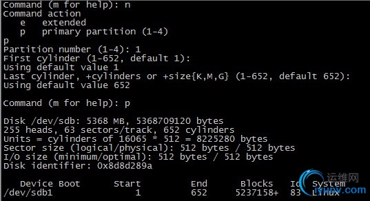

  输入"n"新建分区,这里我们将整个磁盘都划分成一个分区,然后输入"p" 查看分区情况。

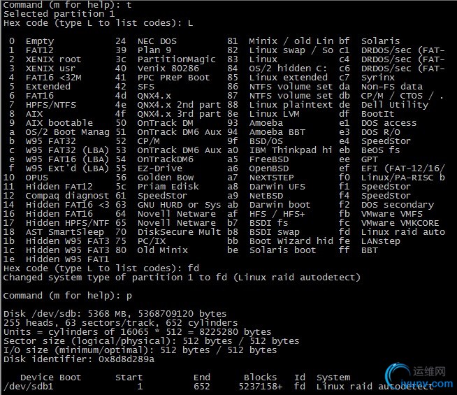

  5.2 修改分区类型
  默认新建分区的类型是Linux,代号83,我们需要将其修改为raid 类型。输入"t",然后输入"L" 列出所有的文件格式,这里我们选择"fd Linux raid auto", 输入"fd",然后再输入"p"查看分区情况,这是分区格式已经变成了Linux raid autodetect.
  5.3 保存分区
  输入"w" 保存分区。

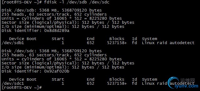

  5.5 查看现在的状态
  # fdisk -l /dev/sdb/dev/sdc

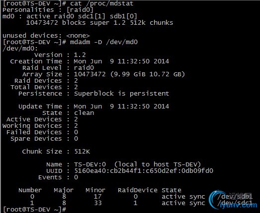

  5.7 查看raid0 状态
  # cat /proc/mdstat
  # mdadm -D /dev/md0
  说明:Raid Level :阵列级别;
  Array>  Raid Devices :RAID成员的个数;
  Total Devices :RAID中下属成员的总计个数,因为还有冗余硬盘或分区,也就是spare,为了RAID的正常运珩,随时可以推上去加入RAID的;
  State : clean, degraded,recovering 状态,包括三个状态,clean 表示正常,degraded 表示有问题,recovering表示正在恢复或构建;
  Active Devices :被激活的RAID成员个数;
  Working Devices :正常的工作的RAID成员个数;
  Failed Devices :出问题的RAID成员;
  Spare Devices :备用RAID成员个数,当一个RAID的成员出问题时,用其它硬盘或分区来顶替时,RAID要进行构建,在没构建完成时,这个成员也会被认为是spare设备;
  UUID :RAID的UUID值,在系统中是唯一的;

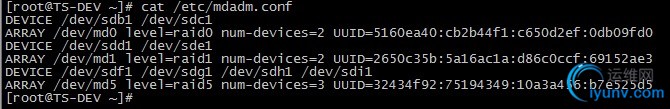

  5.8 创建RAID配置文件/etc/mdadm.conf
  RAID的配置文件为/etc/mdadm.conf,默认是不存在的,需要手工创建。
  该配置文件的主要作用是系统启动的时候能够自动加载软RAID,同时也方便日后管理。但不是必须的,推荐对该文件进行配置。
  我们这里需要创建这个文件,测试中发现,如果没有这个文件,则reboot 后,已经创建好的md0会自动变成md127。
  /etc/mdadm.conf文件内容包括:
  由DEVICE 选项指定用于软RAID的所有设备,和ARRAY选项所指定阵列的设备名、RAID级别、阵列中活动设备的数目以及设备的UUID号。
  5.8.1创建/etc/mdadm.conf
  # echo DEVICE /dev/sd{b,c}1>> /etc/mdadm.conf
  # mdadm –Ds >>/etc/mdadm.conf

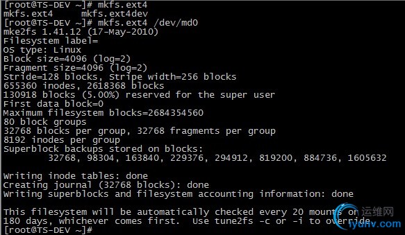

  5.9 格式化磁盘阵列
  # mkfs.ext4 /dev/md0

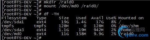

  5.10 建立挂载点并挂载
  # mkdir /raid0
  # mount /dev/md0/raid0/
  可以看到,/dev/md0的可用大小为9.9G。

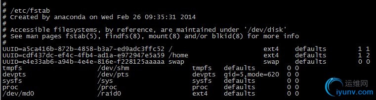

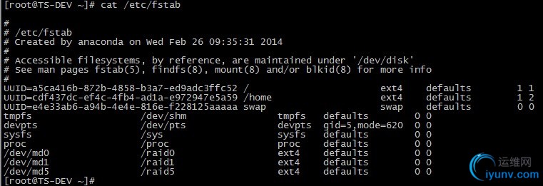

  5.11 写入/etc/fstab
  为了下次开机还能正常使用我们的RAID设备,需要将挂载的信息写入/etc/fstab文件中。

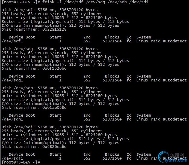

  RAID5 至少需要三块硬盘,我们拿/dev/sdf,/dev/sdg, /dev/sdh, /dev/sdi 这四块硬盘来做实验,三块做为活动盘,另一块做为热备盘。
  7.1 新建分区并修改分区类型
  分区结果如下:

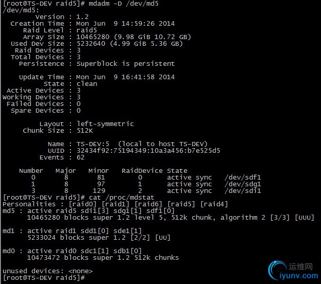

  # cat /proc/mdstat
  # mdadm -D /dev/md5

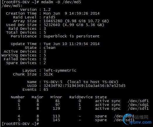

  说明:RebuildStatus : RAID 的构建进度;
  4 8 113 2 spare rebuilding /dev/sdh1注:未被激活,正在构建中的成员,正在传输数据;
  3 8 129 - spare /dev/sdi1 热备盘
  raid5正在创建,而且速度很慢,待创建完毕,状态如下:
  7.4 添加raid5到RAID配置文件/etc/mdadm.conf 并修改
  # echo DEVICE /dev/sd{f,g,h,i}1>> /etc/mdadm.conf

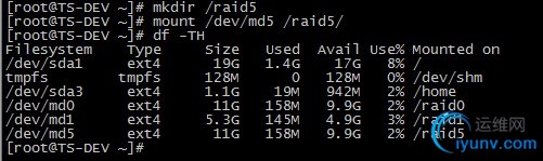

  7.6 建立挂载点并挂载
  # mkdir /raid5
  # mount /dev/md5/raid5/
  raid5 的可用大小为9.9G,即(3-1)x5G.

  7.7 写入 /etc/fstab
  然后reboot 测试开机是否自动挂载,raid5创建完毕。

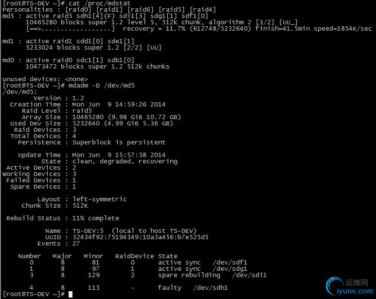

  在实际中,当软RAID检测到某个磁盘有故障时,会自动标记该磁盘为故障磁盘,并停止对故障磁盘的读写操作。在这里我们将/dev/sdh1模拟为出现故障的磁盘,命令如下:
  # mdadm /dev/md5 -f/dev/sdh1

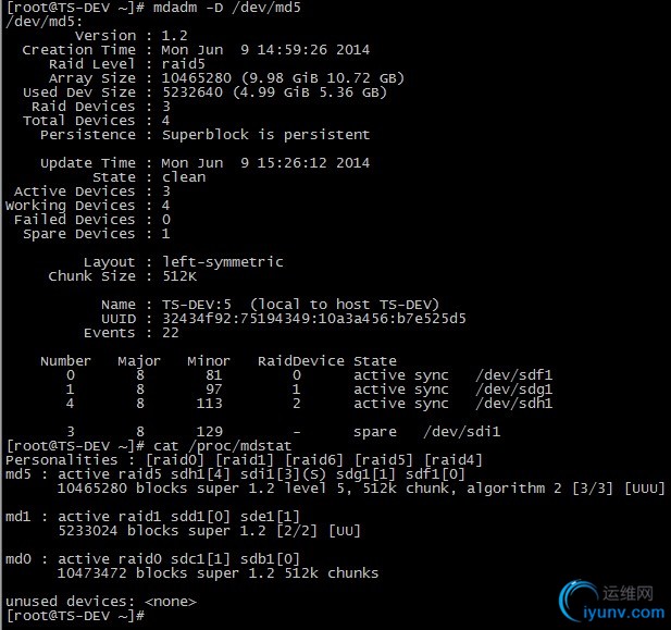

  8.2 查看重建状态

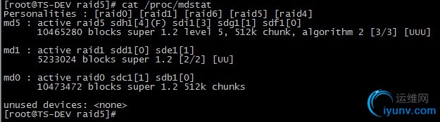

  在上面创建RAID5过程中,我们设置了一个热备盘,所以当有标记为故障磁盘的时候,热备盘会自动顶替故障磁盘工作,阵列也能够在短时间内实现重建。通过查看"/proc/mdstat"文件可以看到当前阵列的状态,如下:
  以上信息表明阵列正在重建,当一个设备出现故障或被标记故障时,相应设备的方括号后将被标以(F),如"sdh1[4](F)"。
  其中 "[3/2]"的第一位数表示阵列所包含的设备数,第二位数表示活动的设备数,因为目前有一个故障设备,所以第二位数为2;
  这时的阵列以降级模式运行,虽然该阵列仍然可用,但是不具有数据冗余;
  而 "[UU_]"表示当前阵列可以正常使用的设备是/dev/sdf1 和/dev/sdg1,如果是设备 “/dev/sdf1”出现故障时,则将变成[_UU]。

  8.4 重建完毕后查看阵列状态
  当前的RAID 设备又恢复了正常。

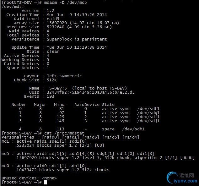

  8.7 新加热备磁盘
  如果是实际生产中添加新的硬盘,同样需要对新硬盘进行创建分区的操作,这里我们为了方便,将刚才模拟损坏的硬盘再次新加到raid5中。
  8.8 查看raid5 阵列状态
  /dev/sdh1 已经变成了热备盘。
  8.9 查看测试数据
  数据正常,未丢失。故障切换测试完毕。
  九、向RAID中增加存储硬盘
  如果现在已经做好的RAID空间还是不够用的话,那么我们可以向里面增加新的硬盘,来增加RAID 的空间。
  9.1 在虚拟机中添加物理硬盘
  上面我们已经在虚拟机中添加了八块硬盘,这里需要模拟新增硬盘,所以首先将虚拟机关闭,然后在存储里再次新增一块5GB的硬盘。然后分区等等操作,这里不再赘述。
  9.2 向RAID 中新加一块硬盘略
  # mdadm /dev/md5 -a/dev/sdj1
  查看此时的RAID 状态

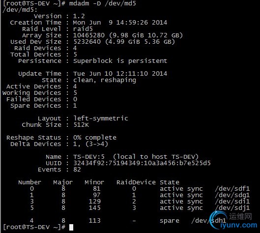

  默认情况下,我们向RAID中增加的磁盘,会被默认当作热备盘,我们需要把热备盘加入到RAID 的活动盘中。
  9.3 热备盘转换成活动盘

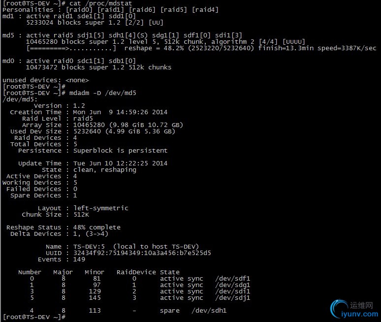

  # mdadm -G /dev/md5-n4
  查看此时RAID 状态
  /dev/sdj1 已经变成了活动盘,但是Array>  等RAID 完成构建后,RAID的容量就会改变为(4-1)x5GB,查看进度可以参考Reshape Status,也可以参考/proc/mdstat.
  构建完毕后的RAID 状态:

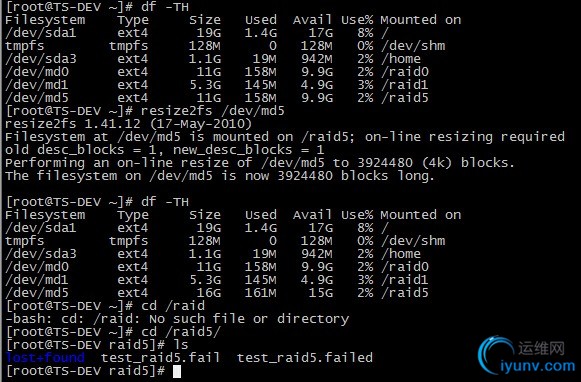

  Array>  9.4 扩容文件系统
  RAID构建完毕后,阵列容量增加,但是文件系统还没有增加,这时我们还需要对文件系统进行扩容。

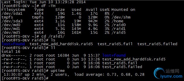

  # df –TH
  # resize2fs /dev/md5
  # df –TH
  文件系统已经扩容到15G,而且测试数据正常,未丢失,新增物理硬盘成功。

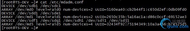

  9.5 修改RAID配置文件/etc/mdadm.conf
