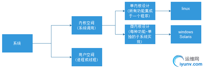

  微内核设计使每种功能都单独独立出来.导致相互之间的逻辑关系变得很复杂.也有安全上的隐患.现在linux的内核是在单内核的基础上支持了模块化
  linux把核心文件(文件系统之类)之外的其他功能多做成了模块化.支持了运行时的动态装/卸载
  ramdisk就是为了解决这个矛盾的关系才存在的  ramdisk在内核之前装载到内存中 把内存中的某段空间当成磁盘来使用 让内核来当成根目录使用.内核把真根挂在进来之后让位

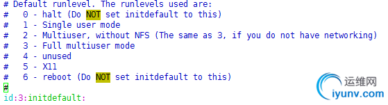

  CentOS 有7个运行级别:
  0: 关机 init0
      1: 单用户模式 (sigle user) 只有root 并且无需认证   维护模式
      2: 多用户模式 (multi user) 启动网络功能.不会启动NFS(网络文件系统) 维护模式
  3: 多用户模式 (multi user) 完全功能模式 文本界面 不激活桌面系统
      4: 预留级别 目前无特别使用目的  但是习惯同3级别功能使用
      5: 多用户模式 (multi user) 完全功能模式 启动图形接口
      6: 重启模式
  init # : 级别切换
  who -r | runlevel 可以查看当前系统的运行级别
  init的配置文件在/etc/inittab中

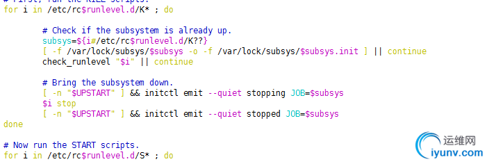

  这个脚本会在切换界别时执行一次 对该级别下需要启动|关闭的服务进行相应操作
  核心部分为通过下面这段代码

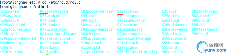

  在每个级别对应的 /etc/rc.d/rc#.d 目录下存放着这些文件
DSC0004.png     K开头的文件表示下次切换到该级别时需要关闭的服务
  S开头的文件表示下次切换到该级别时需要启动的服务
  上面的代码会通过读取指定开头全部文件来做相关的开启 关闭操作

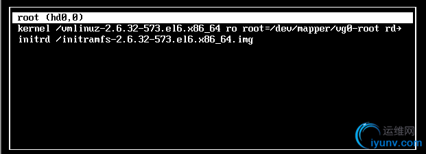

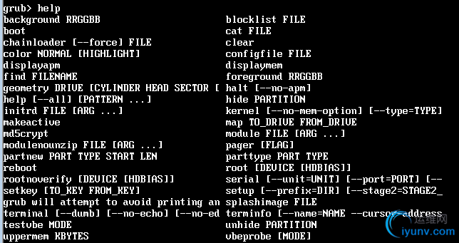

  grub的命令行接口:
  help: 获取帮助列表
  help keyword : 详细指定命令的帮助
  find (hd#,#) /path/to/somefile  find能查找到的文件是与启动相关的文件
  root (hd0,0) 把哪个设备分区设定为根设备
  (hd#,#) 第几块磁盘第几个分区 . 从零开始编号 hd0,0 第一个磁盘上的第一个分区
  -root是设置grub的跟设备  在root指定根设备的过程分为两种情况

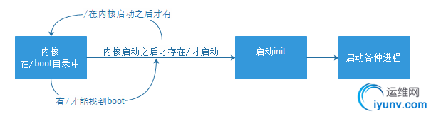

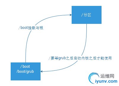

  ①/boot在一个独立的分区
  root把grub所在的分区指为根 这样就能直接通过 /grub来启动了
  否则会出现一下这种情况
  此时root把/boot所在的区域指为根 就能解决这个死循环问题 grub是直接通                 过/grub来访问的
  ②/boot没有单独分区 在/分区下面 此时root就直接把真根指为根
  此时grub的访问路径为 /boot/grub

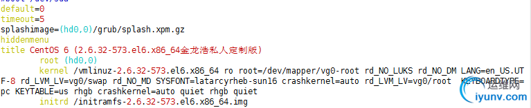

    配置项:
  default=# 设定默认启动的菜单项: 菜单项(title)编号从0开始
  timeout=# 指定菜单选项等待选择的时长
  splashimage=(hd#,#)/PATH/TO/XPM_PIC_FILE  指明菜单背景图片文件路径
  hiddenmenu: 是否隐藏菜单
  password [--md5] STRING 设定认证方式
  title TITLE: 定义菜单项标题   可出现多次 定义多个选项
  root (hd#,#):grub查找stage2及kernel文件所在设备分区  必须要缩进写
  kernel /PATH/TO/VMLINUZ_FILE [PARAMETERS] : 启动的内核
  initrd /PATH/TO/INITRAMFS_FILE : 内核匹配的ramfs文件
  password [--md5] STRING : 启动选定的内核或操作系统时进行的位置
  这个设置对应于

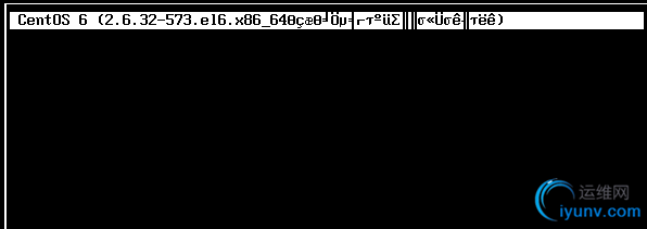

  亲测 :不支持中文  按e进行编辑
  可以按ESC返回  按C进入编辑模式
