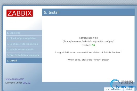

  然后一路“Next”:
  到了第五步骤:5. Pre-Installation summary 需要下载配置文件然后将其保存到server的/var/www/html/zabbix/conf/下面,
  名字一定是zabbix.conf.php,然后“Retry” ,点击 “Finish”,完成安装。
  配置完成,出现登录界面,默认的用户为admin,密码为:zabbix

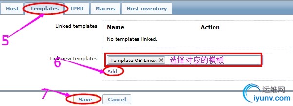

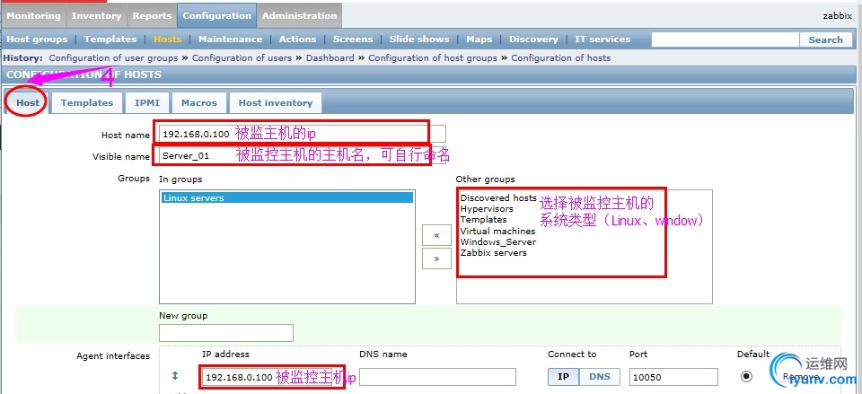

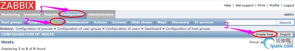

  10.添加监控主机
  Configuration --> Host --> Create Host --> HostName(主机名可以是ip)、Visible name(定义主机名)、选择Groups、IP address(主机的ip地址)
  然后选择模板Templates --> add --> Save
  一类的hosts可以归属到用一个host group,便于分类管理同一类设备,在 Configuration --> Host Group --> Create Host Group可以添加设备组

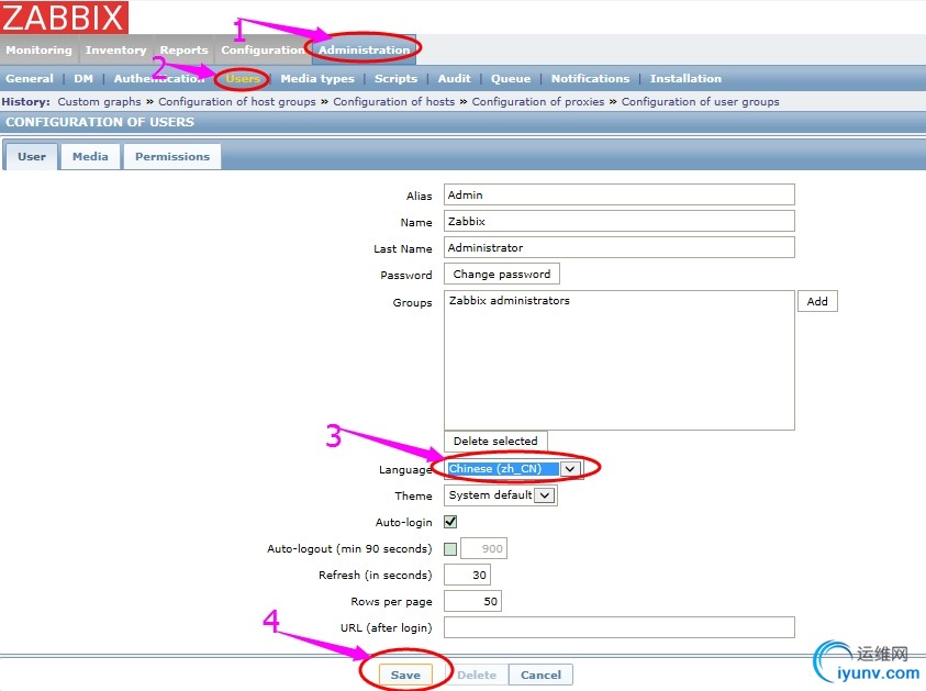

  11.zabbix的汉化(显示中文web)
  zabbix-2.2.2版本中自带了各种语言版本,只需要手动设置就行了
  简要设置方法:
  Administration --> Users --> Members(Admin(Zabbix Administrator)) --> Language (选择Chinese(zh_CN)) --> Save
DSC0005.jpg 到此,就完成了页面中文显示,可能是由于版本自带的中文翻译,所以有些地方翻译的可能不完整,但不影响使用。
