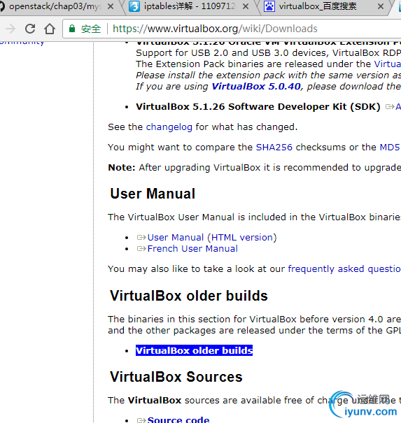

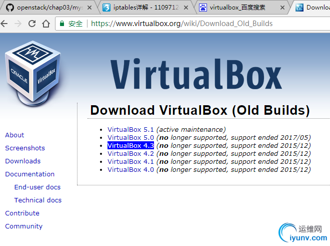

  首先下载VirtualBox(与Vmware Workstation相比VitualBox更加轻便,且功能齐全),如下我选择的是比较稳定的order builds
  选择下载4.3

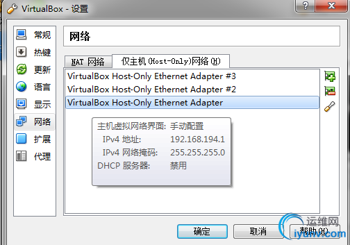

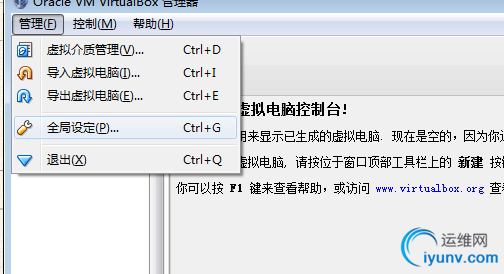

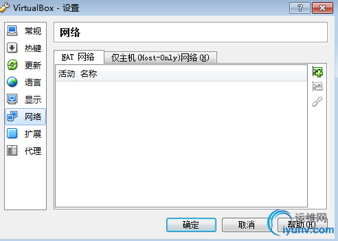

  安装后点击管理—>全局设定

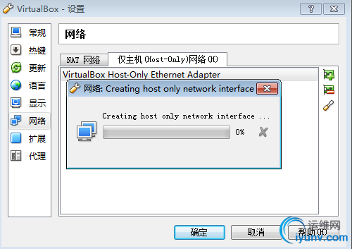

  点击网络,添加网络

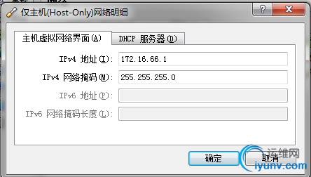

  点击右边的+号

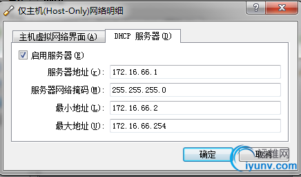

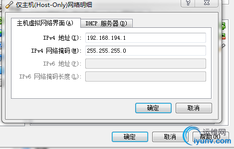

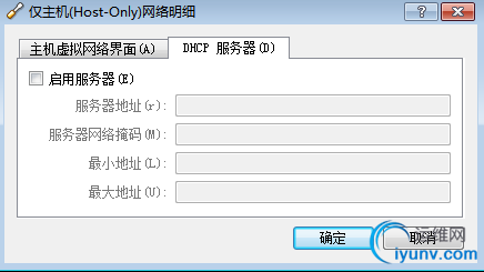

  网络1
  dhcp off
  网络2
  网络3
  前面3个host-only网络添加完毕
  网络4(为NAT类型)

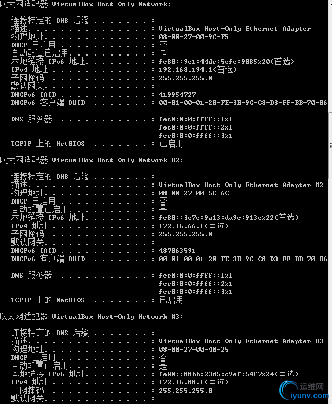

  这是在windows的更改网络适配器中看到生成了3个host-only的网卡
  cmd -->ipconfig /all
  注意一定要保证每个Host-only的IP是首选的

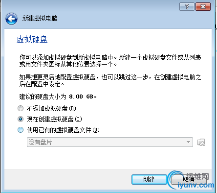

  然后点击新建创建虚拟机

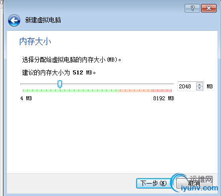

  内存根据你的电脑配置设置

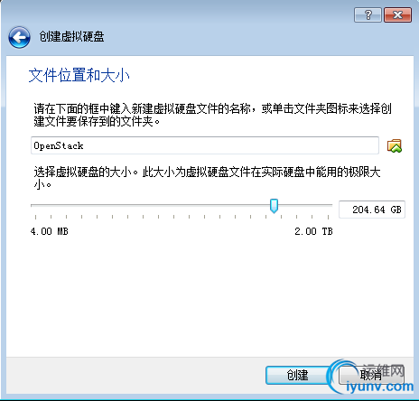

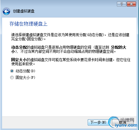

  采用动态分配,则磁盘空间是用多少占多少
  动态分配200G,则最多使用200G的空间

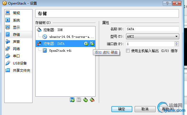

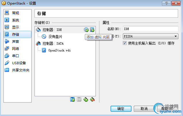

  然后点击存储,添加虚拟光驱

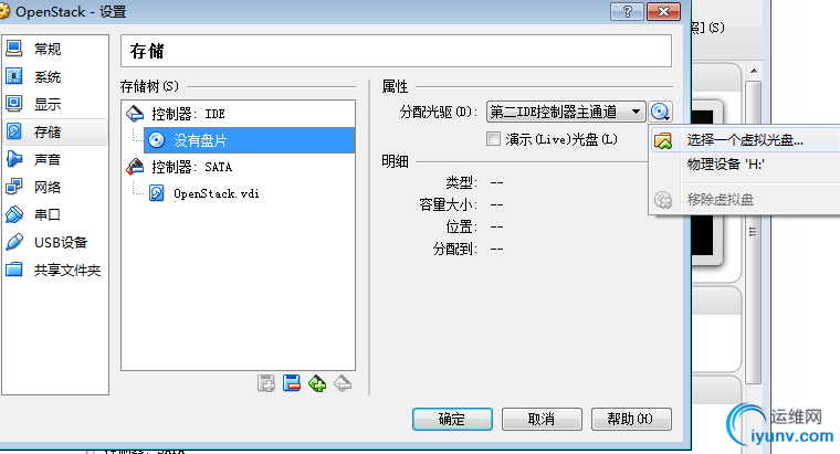

  为虚拟光驱添加镜像(即你下载的iso系统安装镜像)
  选择ubuntu-14.04-server-amd64.iso镜像添加进虚拟光驱

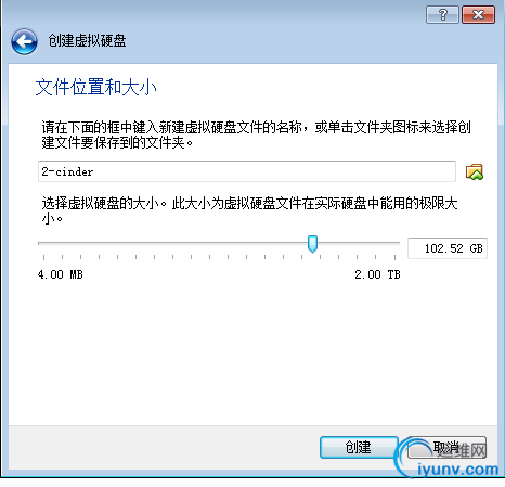

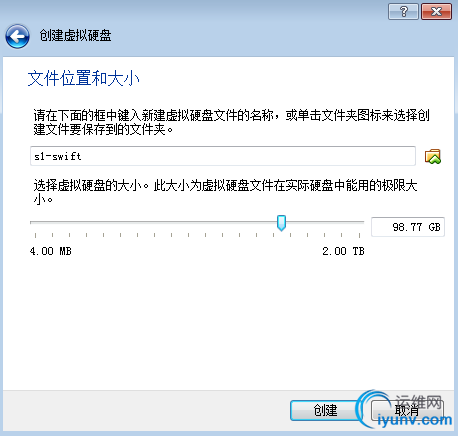

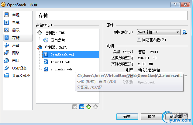

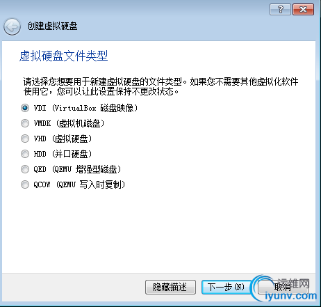

  然后添加硬盘,选择创建一个新的
  大小设置为100G也是动态分配的

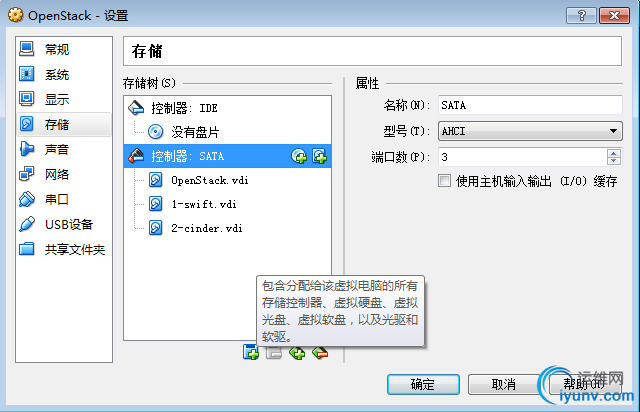

  在添加一块100G的硬盘
  添加完毕,这是我们就有课三块硬盘
  这样磁盘添加完毕,下面设置网络

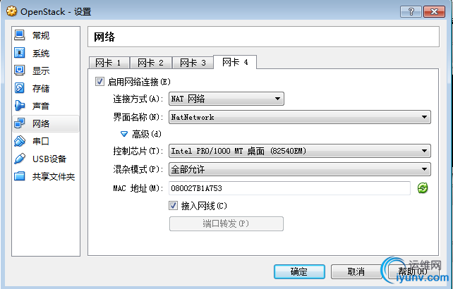

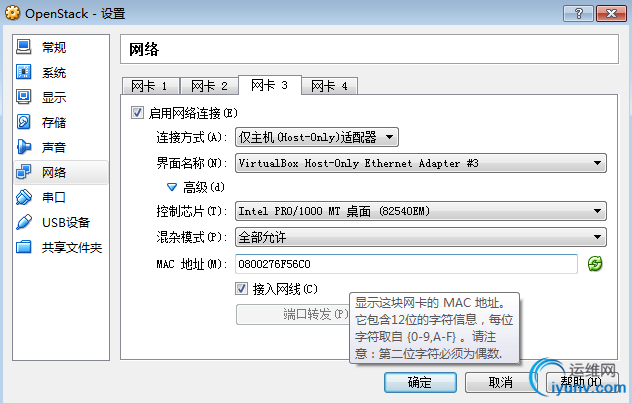

  网卡1/2/3全部为host-only,选择不同的界面名称,并允许全部
  网卡3选择NAT网络,允许全部

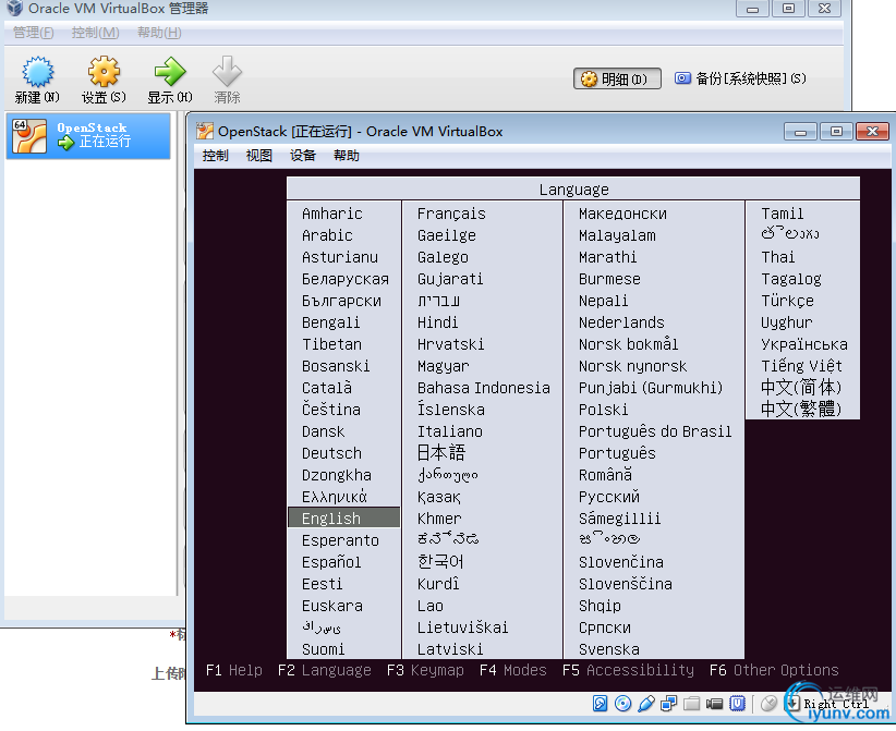

  至此虚拟机的网络,存储设置完毕,下面启动虚拟机进行安装,前面的语言键盘这些直接选择 us 便可

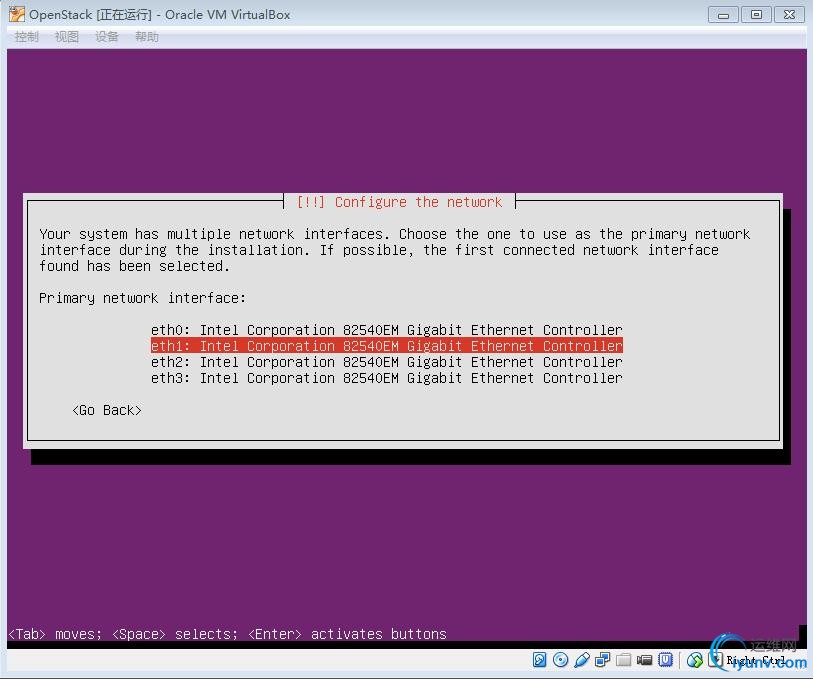

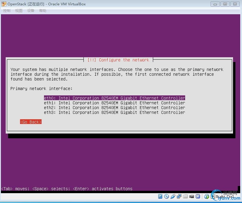

  在这里选择第一个网卡

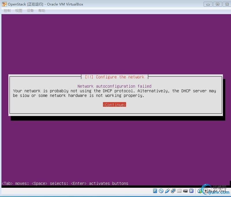

  但是dhcp配置失败了(因为第一个网卡eth0的dhcp是off的),其实也可以继续安装,网络可以最后通过配置文件重新设置的。。。
  选择eth1安装

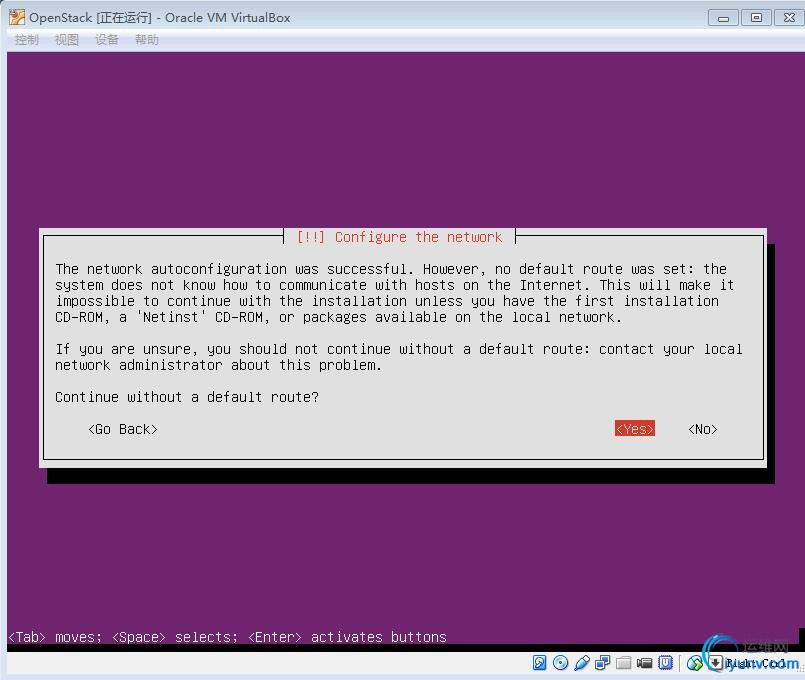

  dhcp配置成功,但是提示说默认的路由没有设置这样连不上外网的,没关系,安装完可以改的
  跳过继续

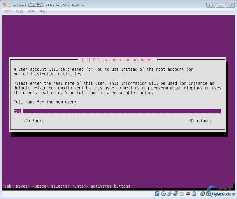

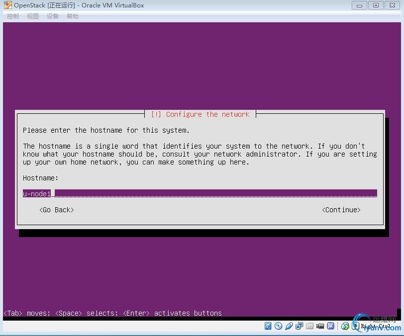

  添加虚拟机主机名称
  添加一个user

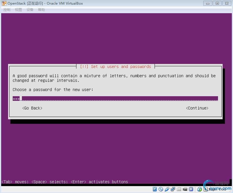

  设置密码

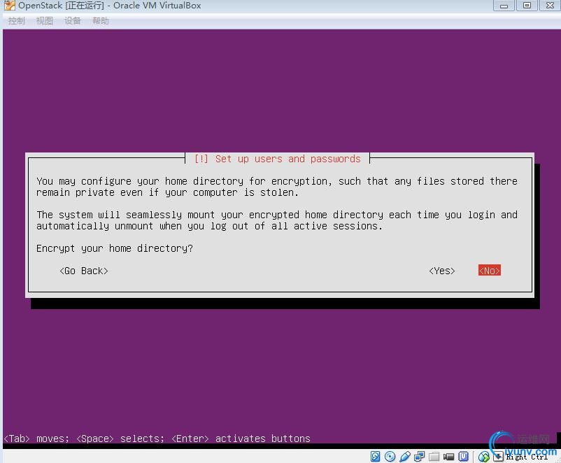

  问是否加密你的home目录,选择no继续

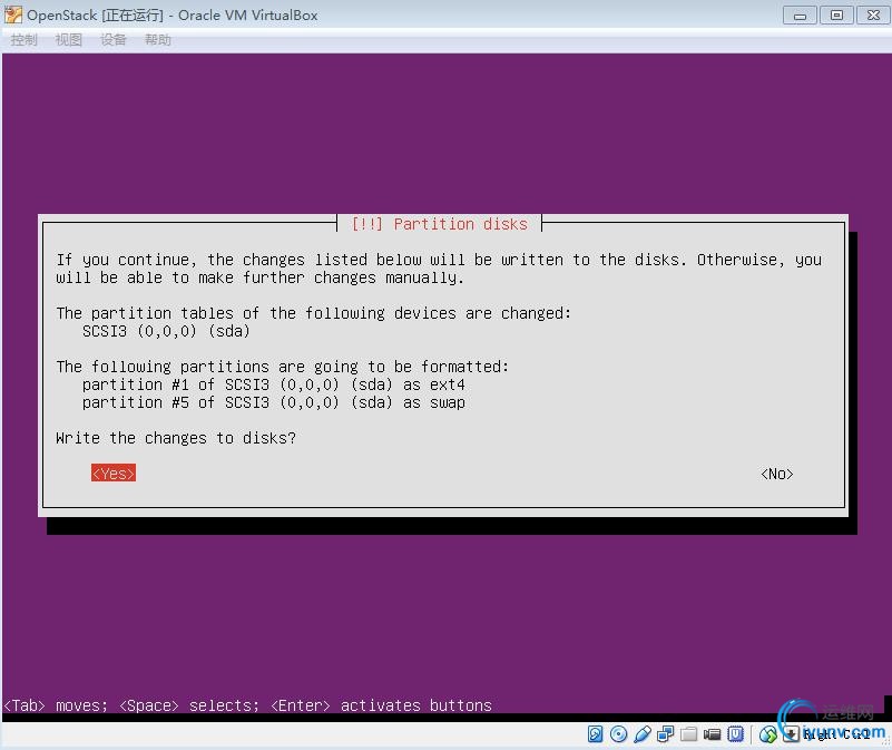

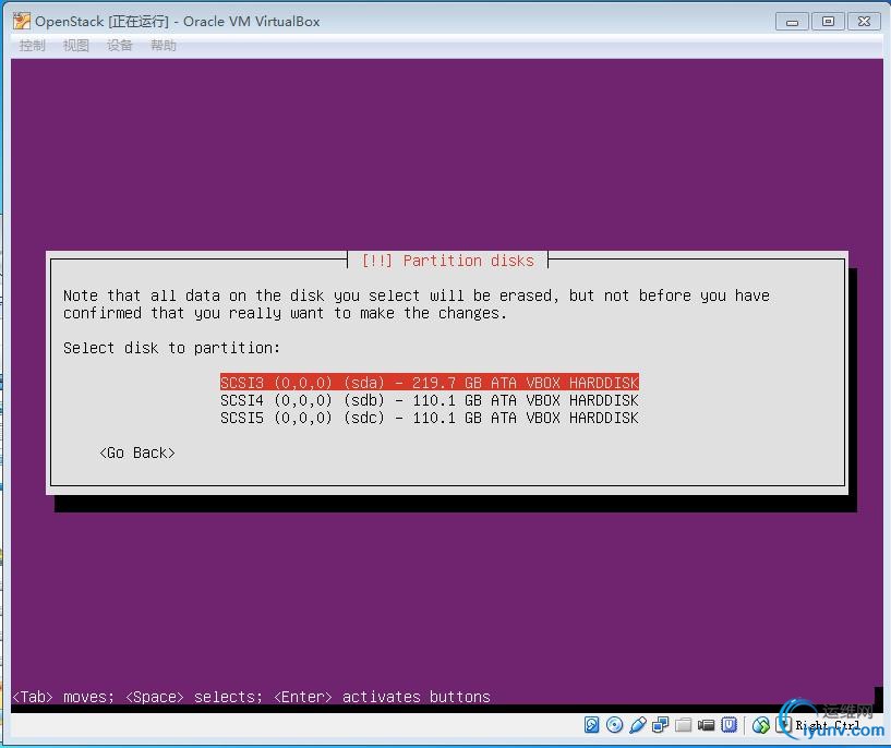

  分别为:使用整块磁盘,使用整块磁盘并配置LVM,使用整块磁盘并配置加密的LVM,手动分区
  这里直接选择第一个继续
  选择安装在第一块磁盘上即sda上

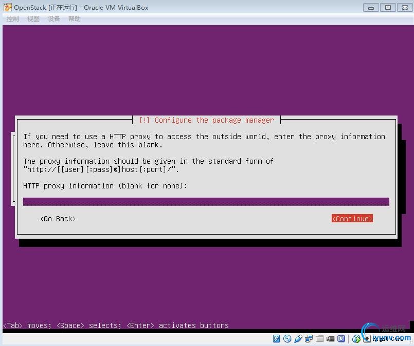

  这里不需要提供代理,直接跳过

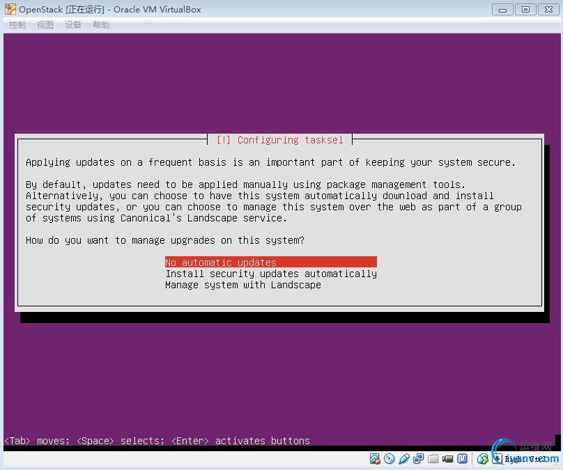

  选不自动更新

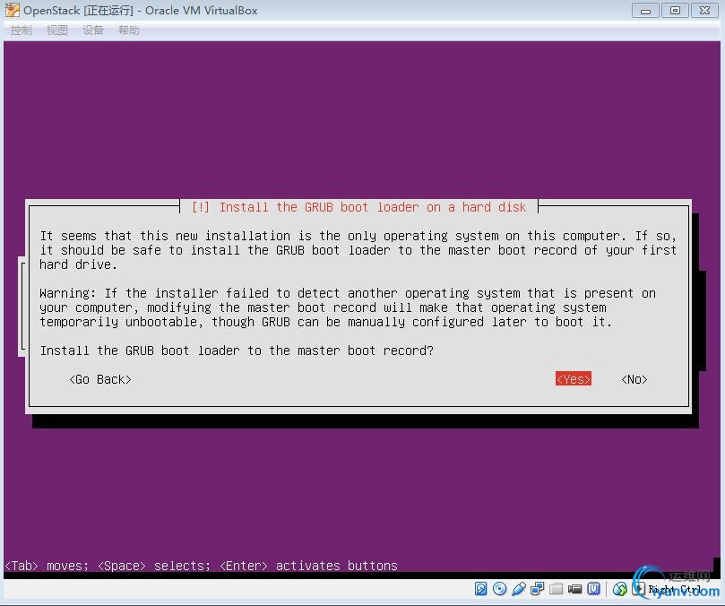

  安装grub引导,装载程序的主引导记录

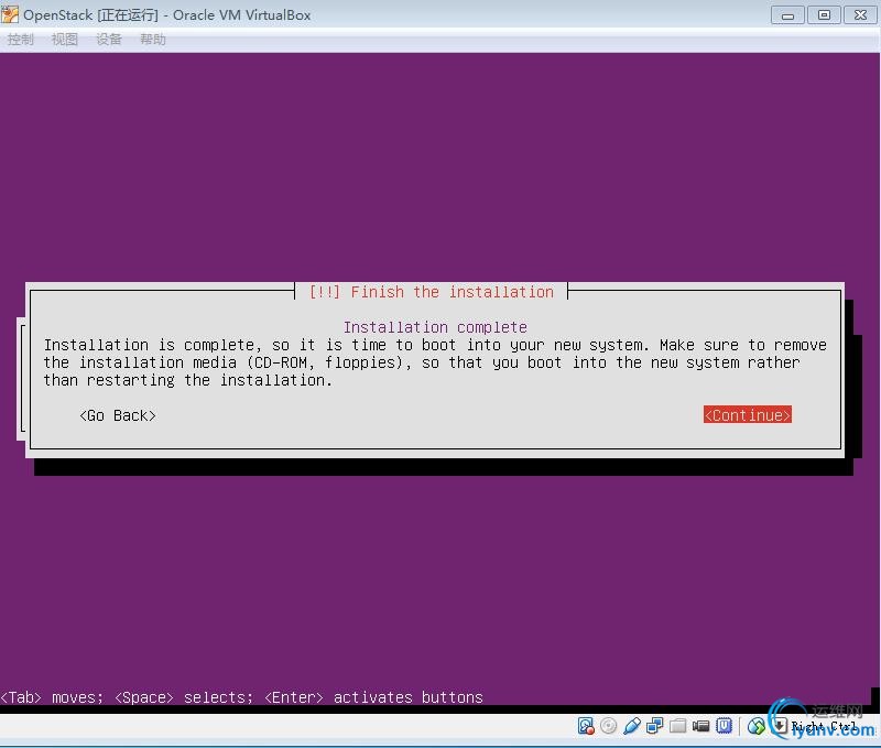

  安装完成,选择继续则重启

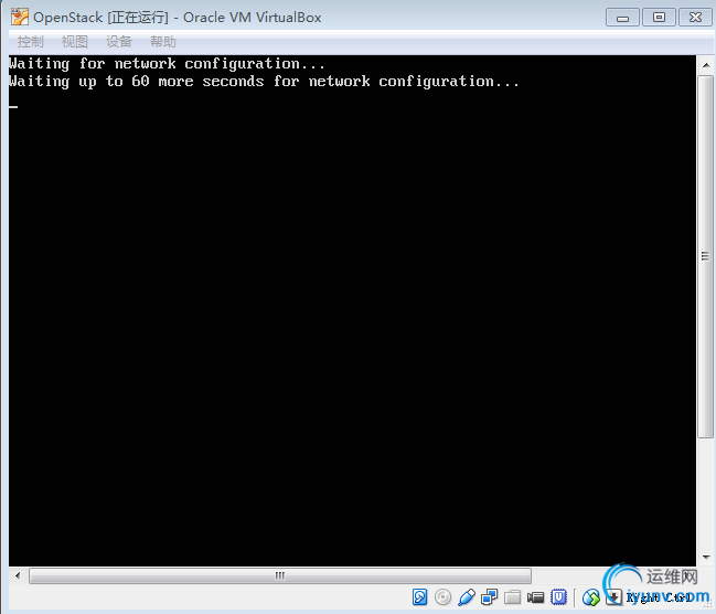

  然后保存退出,执行reboot重启系统
  在重启的过程中因为要重新配置网络,所以可能会等超过60秒的时间,慢慢等哈(*^▽^*)

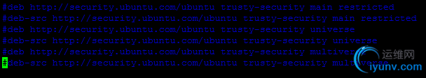

  root@u-node1:~# vim /etc/apt/sources.list
  注释掉与security相关的,因为每次update要花许多时间
  添加国内的sohu源。。。aliyun,163也可以

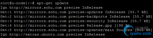

  执行update

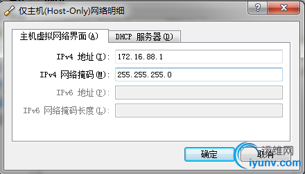

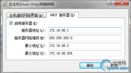

  刚开始我在设置VirtualBox Host-Only Ethernet Adapter #2 和 VirtualBox Host-Only Ethernet Adapter #3的IP的IP时,设置的IP分别为192.168.60.1和192.168.61.1,即分别向eth1和eth2两个网卡dhcp自动分发192.168.60.2-192.168.60.254和192.168..61.2.-192.168.61.254网段的IP,即这两个网卡既是eth1和eth2的网关也是它们的DHCP-Server地址
  但是这样设置后在创建或者重新启动虚拟机时,会立马弹出窗口提示windows检测IP与某台主机的冲突(注意这可不是你安装的其他的虚拟机,而是你所处环境的整个局域网中有人的IP和你冲突,这是本人在换了VirtualBox Host-Only Ethernet Adapter #2 和 VirtualBox Host-Only Ethernet Adapter #3的IP不下20次后得出的结论,各种不同网段的私有IP网段都设置了,实在找不到不冲突的,最后万幸,在公司的配置中找到了172.16.66.1和172.16.88.1网段可以使用,而本实验就是在公司成功配置的基础上做的。
  但是此时本人在家里配置时就没这么幸运了,仍然没有解决IP冲突,最后只能把VirtualBox Host-Only Ethernet Adapter #2 和 VirtualBox Host-Only Ethernet Adapter #3的IP的Dhcp off掉,让它只做eth1和eth2的网关,并在开启虚拟机后在/etc/network/interfaces中静态配置这两个网卡的IP(家里的局域网IP看来被占光了。。毕竟做dhcp需要分配的是一整个网段的IP,而不只是获得一个单个IP。
  当你配置的Host-only网卡在cmd中运行ipconfig /all由刚开始的下图
  突然变成这样时,那说明IP冲突了,首选IP是windows给你重新配置的微软自己的网段169.254.0.0的IP,而原有的Ip成了复制! 这样你的虚拟机的eth1和eth2是ping不同自己的网关的
