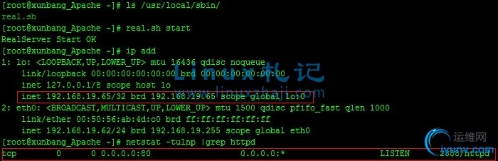

192.168.19.62物理机所需要的配置如下图里面(切记给real.sh加上执行的权限)
[root@xunbang_Apache ~]# chmod +x /usr/local/sbin/real.sh

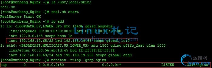

  2、192.168.19.63物理机跟192.168.19.62同样的方法,这里不多说,配置好后如下图:

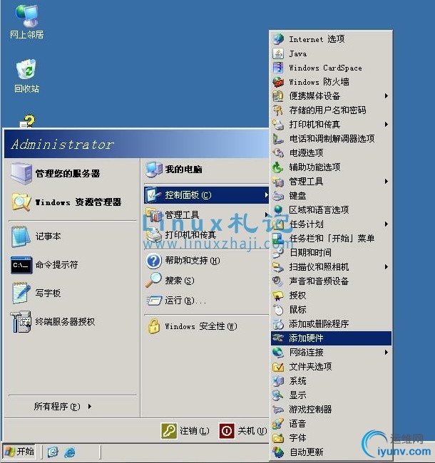

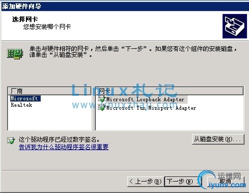

  ①、在控制面板里添加一个硬件设备, Microsoft Loopback Adapter ,如下图:

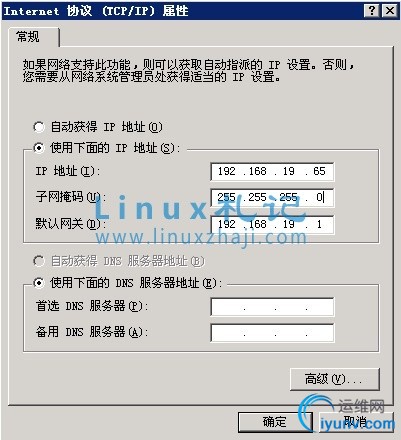

  ②、设置ip为vip(192.168.19.65),掩码随意:
  ③、因为属性里面不能配置255.255.255.255,所以要进注册表编辑器【 开始→运行→cmd 回车  输入regedit 回车就打开 注册表编辑器】修改,搜索【 Ctrl+F】这个vip(192.168.19.65),把掩码改成255.255.255.255,然后禁用启用网卡即可(在window server 2003系统中有二处)。

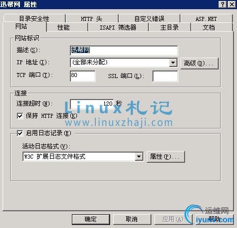

  然后在IIS的相应站点下配置IP地址,可使用VIP(192.168.19.65)地址或使用‘全部未分配选项’。如下图:
  ⑤、这样配置就完成了,之后用:
  c:\>telnet 192.168.19.64 80 和c:\>telnet 192.168.19.65 80看一下配置是否已正常启用。
  这样就完成了windows服务器IIS的配置工作。
