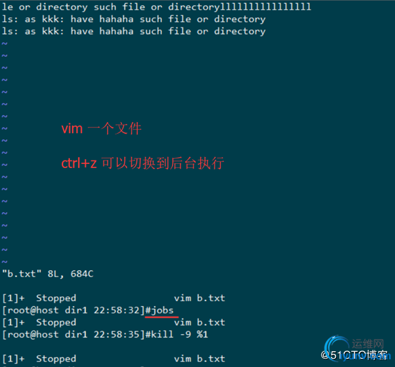

vim man.config
ctrl+z放到后台执行
我们停止VI的进程
一种方法
ps aux |grep vi
kill -9 n
另外一种方法
jobs
kill -9 %1
我们用ls -l 命令来查看一下目录里面,会发现有个.man.config.swp的文件,这个文件就是个缓存的文件
