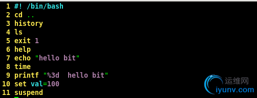

建立一个shell脚本,内容如下:
  [cpp] view plain copy
  •   #! /bin/bash
  •   ls
  •   cd ..
  在这个脚本中,我们可以注意到有一个命令-----> cd .. ,按照以前直接在命令行上的经验,执行这个脚本后会先显示出本目录下的所有文件后回退到上层目录是吧!下面就来看一下真正的执行结果(如下图):
很明显可以看出,shell脚本最后还是在原目录下,只不过将上层目录的文件显示了出来。看到这是不是有点疑惑了,shell脚本中的命令执行结果为何与命令行上直接执行结果不同呢?这是因为cd .. 是内置命令,当在命令行上直接执行时,因为内置命令在磁盘上没有对应的可执行程序,所以shell不必再去磁盘上查找,这样就大大加快了执行的速度;但是当内置命令在shell脚本中被执行时,会产生子进程去执行内置命令,而shell(即bash)作为父进程只需等待子进程执行后退出就好,也就是说shell脚本中执行内置命令创建子进程与bash无关。那么,自然而然,上面的情况就解释的通了。

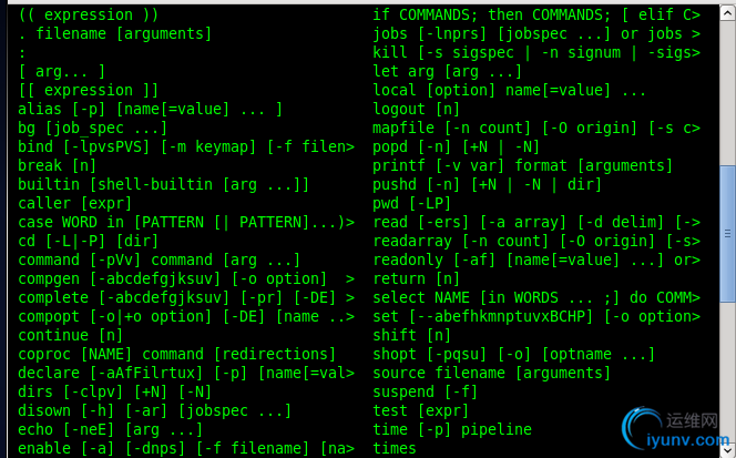

2.help:显示所有内置命令列表,或者显示一个具体命令的用法(如下图所示就是执行help命令之后显示的我的系统下的所有内置命令)

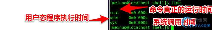

11.time:打印设置命令执行的real user sys 时间

下面就是一些内置命令在shell脚本下的执行结果(如下图):
由上图可以看出,所有的内置命令在shell脚本内部全是由子进程去执行的,所以最终还是在原目录下。
