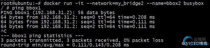

  下面启动两个容器 bbox1 和 bbox2:
docker run -it --network=my_bridge2 --name=bbox1 busybox
docker run -it --network=my_bridge2 --name=bbox2 busybox
  然后,bbox2 就可以直接 ping 到 bbox1 了:
  使用 docker DNS 有个限制:只能在 user-defined 网络中使用。也就是说,默认的 bridge 网络是无法使用 DNS 的。

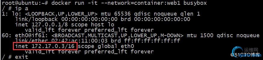

  然后创建 busybox 容器并通过 --network=container:web1 指定 jointed 容器为 web1:
root@ubuntu:~# docker run -it --network=container:web1 busybox
/ # ip a
1: lo: <LOOPBACK,UP,LOWER_UP> mtu 65536 qdisc noqueue qlen 1
link/loopback 00:00:00:00:00:00 brd 00:00:00:00:00:00
inet 127.0.0.1/8 scope host lo
valid_lft forever preferred_lft forever
60: eth0@if61: <BROADCAST,MULTICAST,UP,LOWER_UP,M-DOWN> mtu 1500 qdisc noqueue
link/ether 02:42:ac:11:00:03 brd ff:ff:ff:ff:ff:ff
inet 172.17.0.3/16 scope global eth0

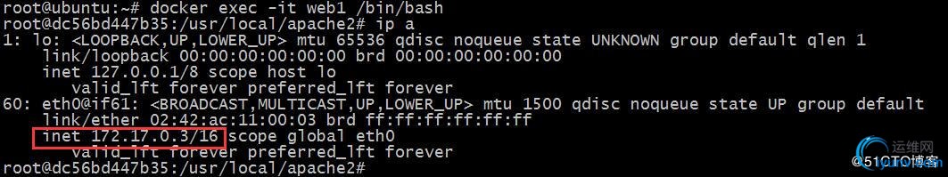

  注意 busybox 容器中的网络配置信息,下面我们查看一下 web1 的网络:
root@ubuntu:~# docker exec -it web1 /bin/bash
root@dc56bd447b35:/usr/local/apache2# ip a
1: lo: <LOOPBACK,UP,LOWER_UP> mtu 65536 qdisc noqueue state UNKNOWN group default qlen 1
60: eth0@if61: <BROADCAST,MULTICAST,UP,LOWER_UP> mtu 1500 qdisc noqueue state UP group default
  busybox 和 web1 的网卡 mac 地址与 IP 完全一样,它们共享了相同的网络栈。busybox 可以直接用 127.0.0.1 访问 web1 的 http 服务。

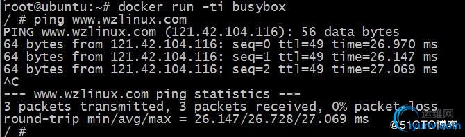

docker run -ti busybox
  现象很简单,但更重要的:我们应该理解现象下的本质。
  在上面的例子中,busybox 位于 docker0 这个私有 bridge 网络中(172.17.0.0/16),当 busybox 从容器向外 ping 时,数据包是怎样到达 www.wzlinux.com 的呢?

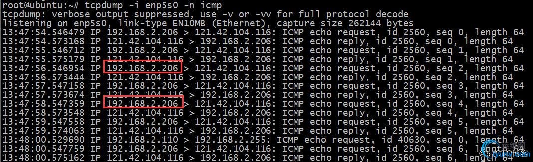

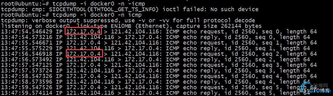

  默认路由通过 enp5s0 发出去,所以我们要同时监控 enp5s0 和 docker0 上的 icmp(ping)数据包。
  当 busybox ping wzlinux.com 时,tcpdump 输出如下:
tcpdump -i docker0 -n icmp
  docker0 收到 busybox 的 ping 包,源地址为容器 IP 172.17.0.4,这没问题,交给 MASQUERADE 处理。这时,在 enp5s0 上我们看到了变化:
  ping 包的源地址变成了 enp5s0 的 IP 192.168.2.206。

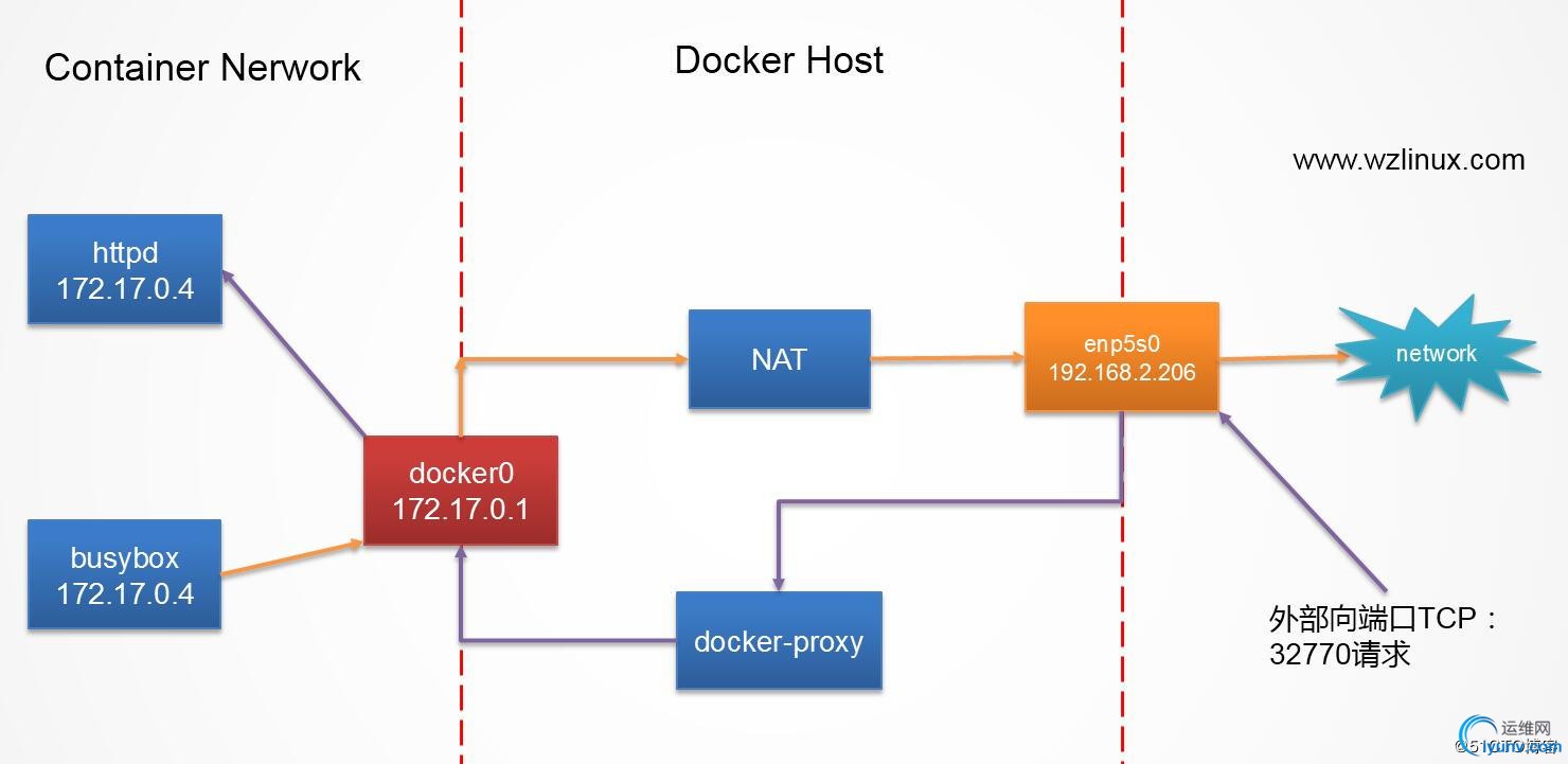

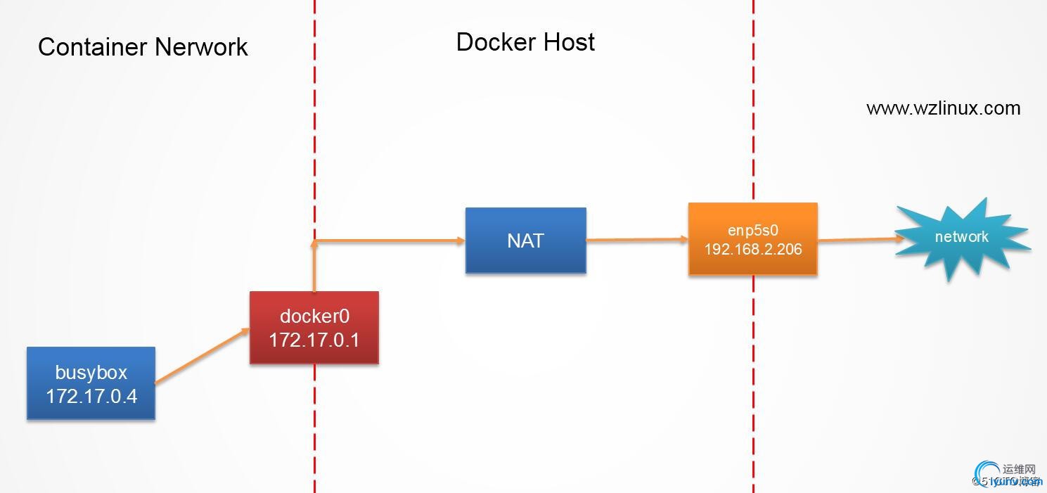

  这就是 iptable NAT 规则处理的结果,从而保证数据包能够到达外网。下面用一张图来说明这个过程:
  • busybox 发送 ping 包:172.17.0.4 > www.wzlinux.com 。
  • docker0 收到包,发现是发送到外网的,交给 NAT 处理。
  • NAT 将源地址换成 enp5s0 的 IP:192.168.2.206 > www.wzlinux.com 。
  • ping 包从 enp5s0 发送出去,到达 www.wzlinux.com 。
  通过 NAT,docker 实现了容器对外网的访问。

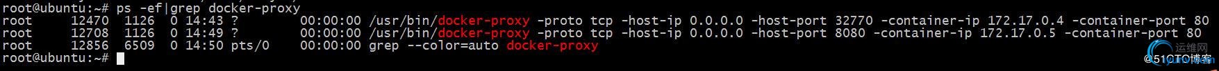

  每一个映射的端口,host 都会启动一个 docker-proxy 进程来处理访问容器的流量:
  以 0.0.0.0:32770->80/tcp 为例分析整个过程:
  • docker-proxy 监听 host 的 32770 端口。
  • 当 curl 访问 192.168.2.206:32770 时,docker-proxy 转发给容器 172.17.0.4:80。
  • httpd 容器响应请求并返回结果。
