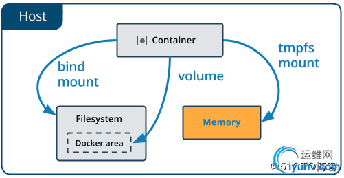

  我们可以通过数据存储在 Docker Host 的方式来简单的了解这三种挂载方式的不同,如下图:
  • Volumes 存储在 Docker Host 文件系统的一个路径下,这个路径是由 Docker 来进行管理,路径默认是 /var/lib/docker/volumes/,非 Docker 的进程不能去修改这个路径下面的文件,所以说 Volumes 是持久存储数据最好的一种方式。
  • Bind mounts 可以存储在 Docker Host 文件系统的任何位置,它们甚至可能是重要的系统文件或目录,非 Docker 的进程或者 Docker 容器可能随时对其进行修改,存在潜在的安全风险。
  • Tmpfs 只存储在 Docker Host 的系统内存中,不会写入到系统的文件系统中,不会持久存储。
  所有说使用 volumes 是我们非常推荐的一种方式。
