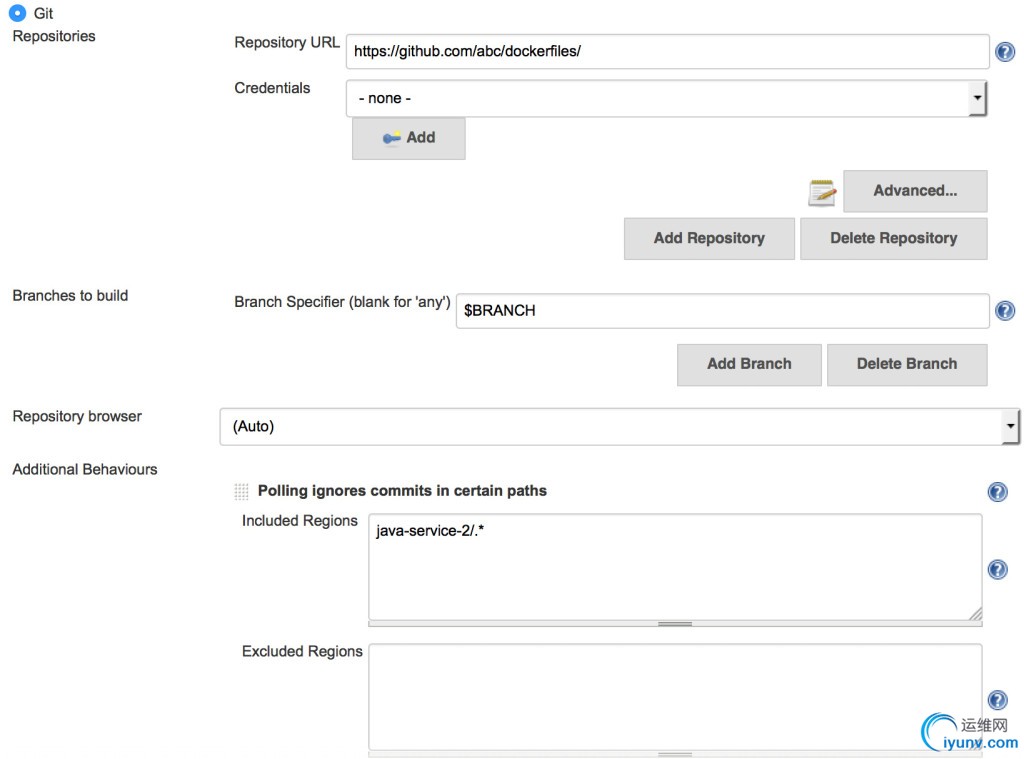

  我们使用分离的仓库时遇到的一个问题是,如果应用源码或打包逻辑任意一个发生改变,Jenkins就会触发应用的重建。由于Dockerfiles仓库包含了许多项目的代码,当改变发生时我们不想触发所有的仓库重建。解决方法是:使用在Jenkins Git插件中一个很隐蔽的选项,叫做Included Regions。当配置完成后,Jenkins将一个变化引起的重建隔离在仓库的某个特定子集里面。这允许我们将所有的Dockerfiles放在一个仓库里,并且仍然能做到当一个改变发生时只会触发特定的构建(与当改变发生在仓库里特定的目录时构建所有的镜像相比)。
