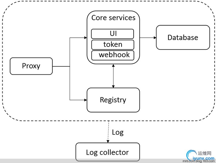

1) 主要组件
  Harbor在架构上主要由五个组件构成:
  ◆Proxy:Harbor的registry, UI, token等服务,通过一个前置的反向代理统一接收浏览器、Docker客户端的请求,并将请求转发给后端不同的服务。
  ◆Registry: 负责储存Docker镜像,并处理docker push/pull 命令。由于我们要对用户进行访问控制,即不同用户对Docker image有不同的读写权限,Registry会指向一个token服务,强制用户的每次docker pull/push请求都要携带一个合法的token, Registry会通过公钥对token 进行解密验证。
  ◆Core services: 这是Harbor的核心功能,主要提供以下服务:
  ◇UI:提供图形化界面,帮助用户管理registry上的镜像(image), 并对用户进行授权。
  ◇webhook:为了及时获取registry 上image状态变化的情况, 在Registry上配置webhook,把状态变化传递给UI模块。
  ◇token 服务:负责根据用户权限给每个docker push/pull命令签发token. Docker 客户端向Registry服务发起的请求,如果不包含token,会被重定向到这里,获得token后再重新向Registry进行请求。
  ◆Database:为core services提供数据库服务,负责储存用户权限、审计日志、Docker image分组信息等数据。
  ◆Log collector:为了帮助监控Harbor运行,负责收集其他组件的log,供日后进行分析。
  各个组件之间的关系如下图所示:

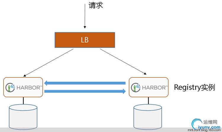

  实现原理图:

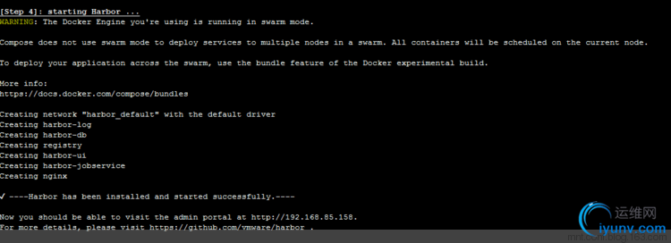

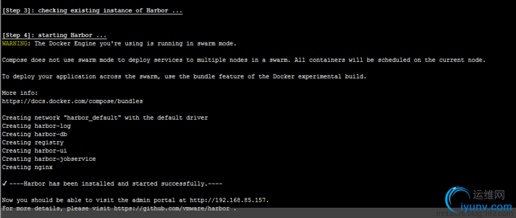

3、安装启动harbor
  # ./install.sh
  用docker-compose ps查看下,所有容器是否都启动

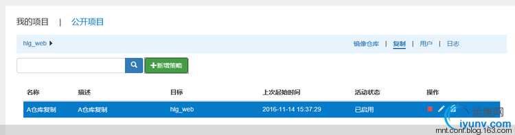

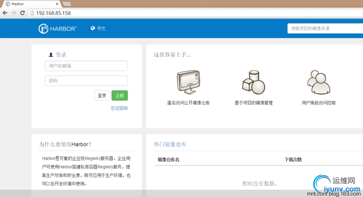

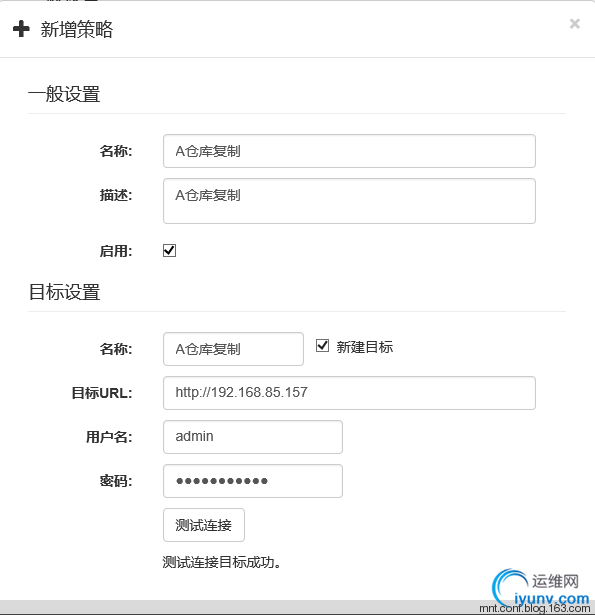

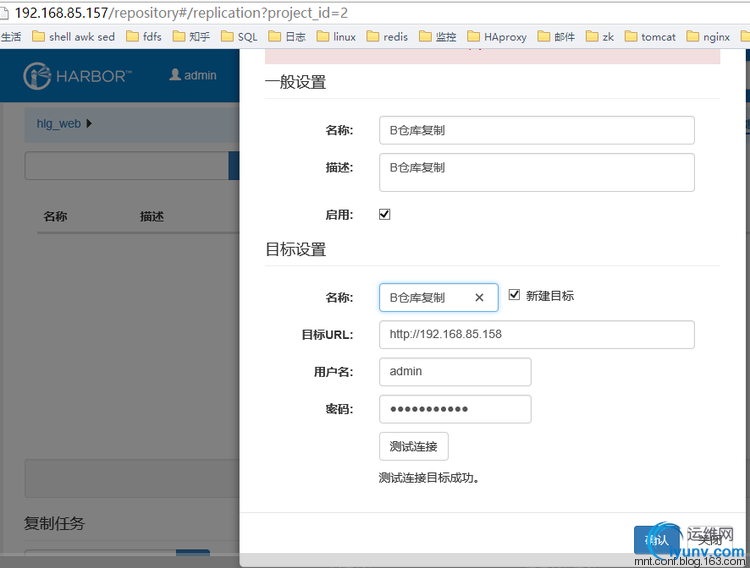

1、在A仓库创建镜像同步策略
  http://192.168.85.158
  使用用户名/密码: admin/ Harbor12345 登陆
  登陆后,新建项目hlg_web
  点击新增策略,填写相关对端harbor信息,最后点击测试连接
  返回测试连接目标成功,表示创建成功
  点击完成,即可看到

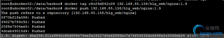

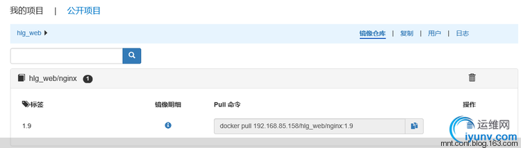

2、在A仓库中上传镜像到同步项目中并验证
以下在A仓库机器执行
  # docker login -u admin -p Harbor12345  192.168.85.158
  Login Succeeded
  # docker tag c8c29d842c09 192.168.85.158/hlg_web/nginx:1.9
  注:c8c29d842c09为nginx的images id
  # docker push 192.168.85.158/hlg_web/nginx:1.9

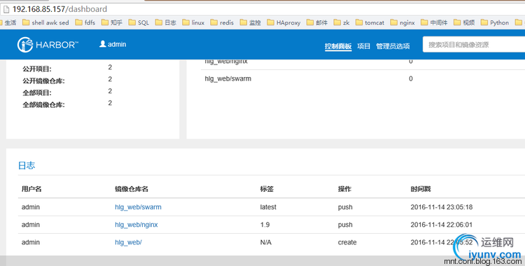

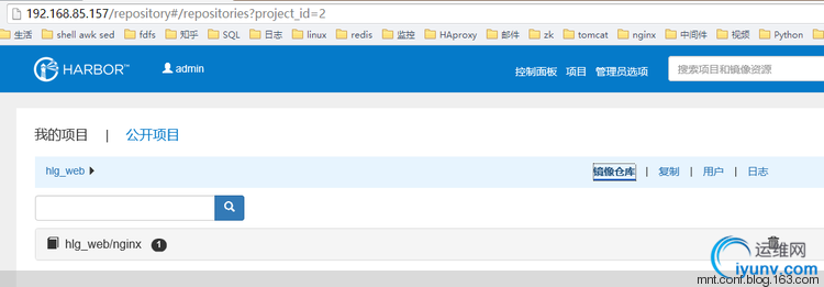

  然后分别在A仓库、B仓库页面,进行查看验证
  注:在push上传时,必须要有对应的项目名称,才能push成功
  然后登陆B仓库,查看配置的复制策略,是否同步过来
  从主面板看,日志也给同步过来了

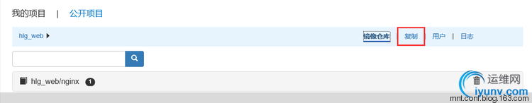

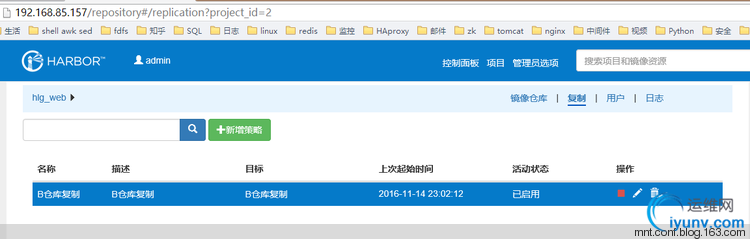

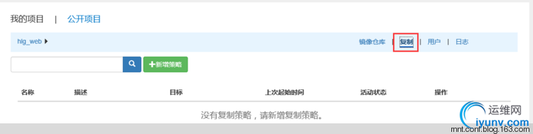

  按照上面的方法,反过来,在192.168.85.157上创建策略
  项目—项目名称—点开
  点击“复制”—“新增策略”

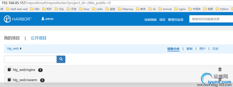

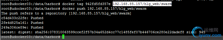

  然后我们在B仓库上上传镜像到hlg_web中
  # docker tag 942fd5fd357e 192.168.85.157/hlg_web/swarm
  # docker push 192.168.85.157/hlg_web/swarm

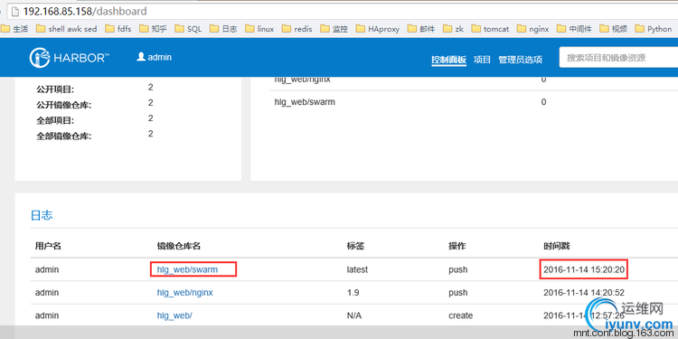

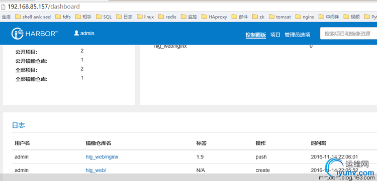

  登陆B仓库管理系统
  日志显示,已经上传成功。然后在到对应的项目中查看
  然后在到A仓库中查看镜像是否一样被同步过来
