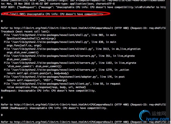

  一、热迁移的排错经历

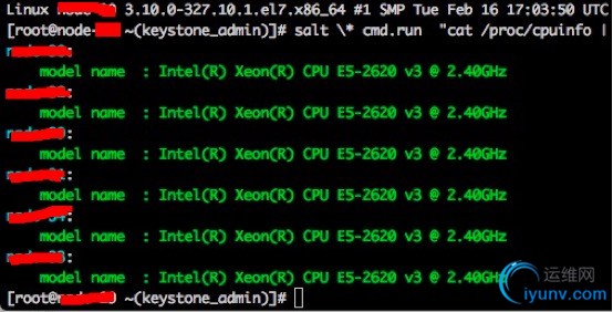

  先来看下cpu型号,从/proc/cpuinfo中可以看出所有cpu型号版本是一样的
  通过nova live-migration --debug <instance-xxx>  <node-xxxx>命令行迁移,可以看到报错信息

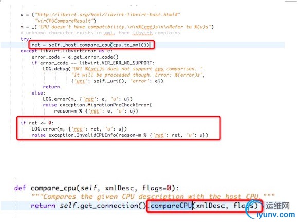

  通过nova-compute log错误信息定位代码
  再下面就到libvirt.py了
  通过这个api,看不出具体错误信息,可能是跟flags是0有关系。

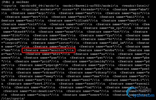

  通过debug代码,保存cpu xml信息到某个文件

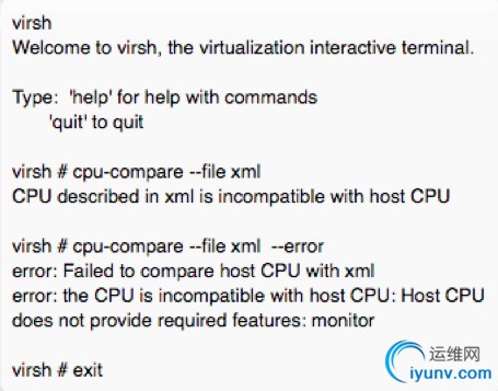

  通过virsh接口可以看到错误, 舒了一口气!
  一样的cpu不一样的cpu features,亮瞎我了!

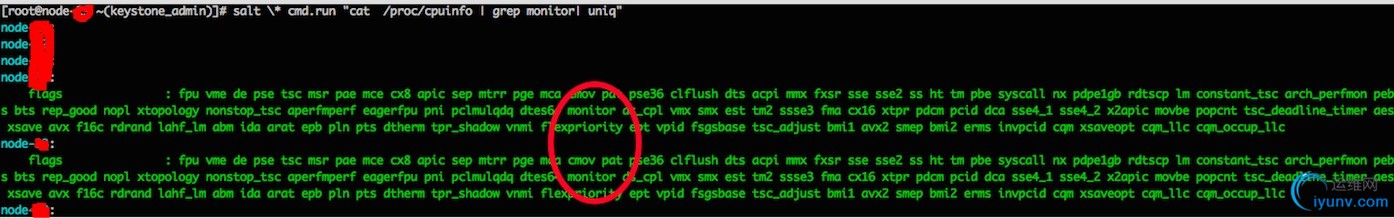

  对比宿主机的cpu flags,真的差了一个monitor特性,后面查到是曙光服务器的bios版本不一致,涨姿势了!
