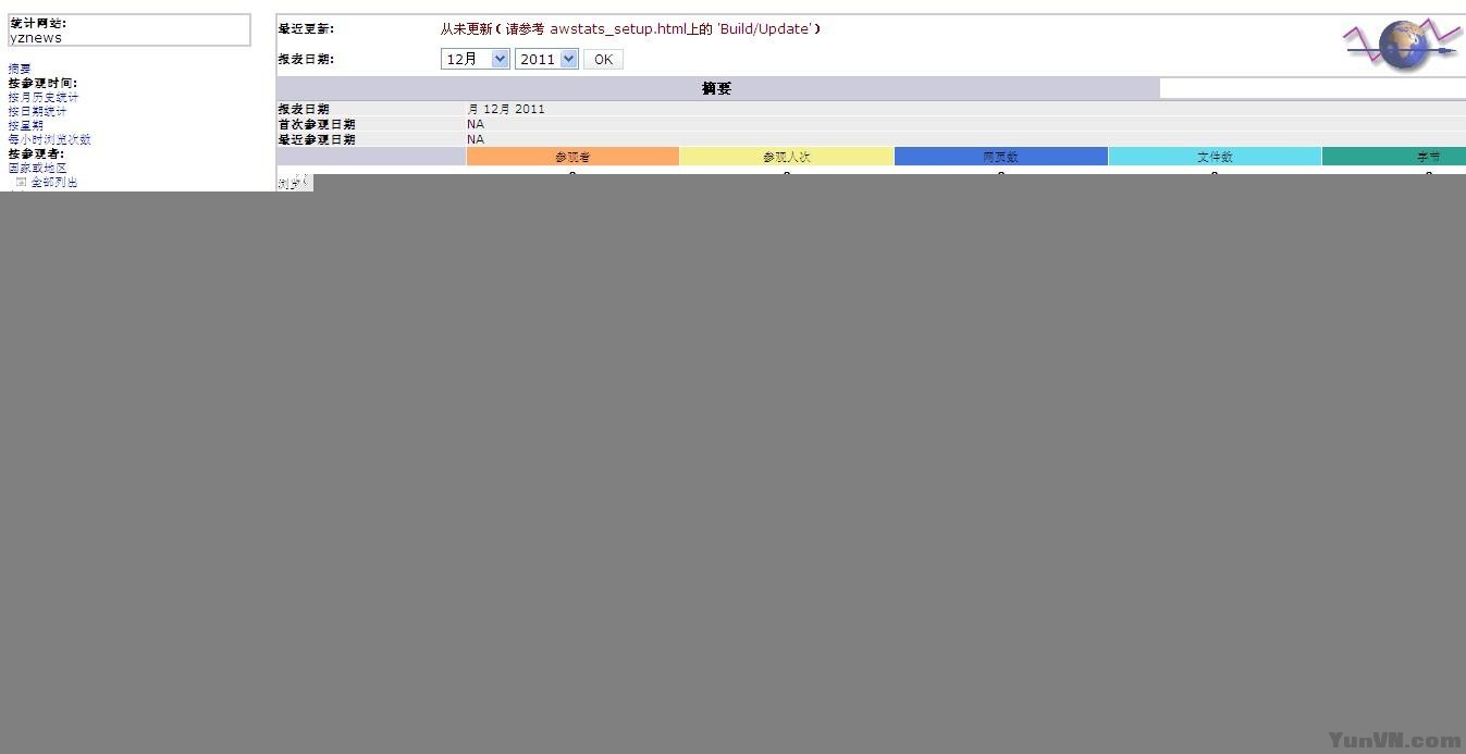

4、修改awstats.yznews.conf配置
vi /etc/awstats/awstats.yznews.conf
按?,在之后输入要搜索的内容LogFile="
然后按Ins键,找到LogFile="/var/www/logs/access_log"
改为要分析的Apache日志路径与文件名。
5、更新分析报告
perl /opt/awstats/wwwroot/cgi-bin/awstats.pl -config=yznews -update
如果出现以下错误提示,很大可能是Apache的Log文件中存在以前CustomLog /yourlogpath/yourlogfile common生成的日志,删除掉这些行的日志即可:
This means each line in your web server log file need to have "combined log format" like this:
111.22.33.44  - - [10/Jan/2001:02:14:14 +0200] "GET / HTTP/1.1" 200 1234  "http://www.fromserver.com/from.htm" "Mozilla/4.0 (compatible; MSIE  5.01; Windows NT 5.0)"
清空日志:# echo -n > /var/www/logs/access_log ;
6、查看分析报告
http://health.yznews.com.cn/awstats/awstats.pl?config=yznews
这里的yznews对应/etc/awstats/awstats.yznews.conf中的yznews
