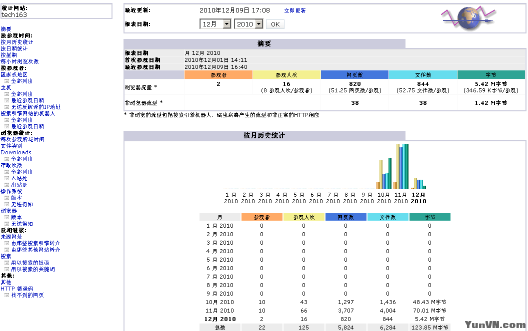

三.使用awstats自动分析日志
当然啦,如果想最简单和最直观的分析日志还是用工具,现在网上较流行的工具是awstats,一个基于perl的web日志分析工具,功能很强大也支持IIS等服务器
下载地址 http://awstats.sourceforge.net
安装配置见 <
[url=]安装配置整理之 awstats[/url]>
简单的界面
