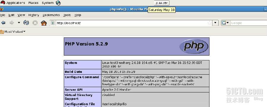

并且将DirectoyIndex 后面的index.html(在htdoc中)的改成index.php 在这个文件里面加上如下的一句话<?php
phpinfo();
重启apache服务,在浏览器中输入http://localhost如出现如下结果就是配置正确
到此为止mysql apache php安装成功了
