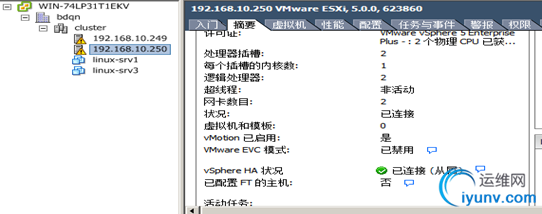

查看master和slave的状态:

vCenter Server 使用 vSphere HA 主机状况报告主机是首选主机还是从属主机。如果已启用"HA 状况"列,则会在 vSphere Client 中主机的摘要选项卡上和群集或数据中心的"主机列表"视图中报告此状况。HA 状况"正在运行 (master)"表示主机作为 vSphere HA 首选主机。"已连接 (slave)"状况表示主机作为 vSphere HA从属主机。
注意:如果断开主机与群集之间的连接,则所有向该主机注册的虚拟机均不受 vSphere HA 保护。

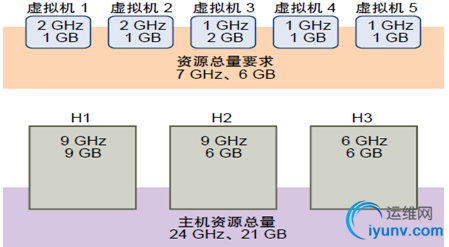

示例中展示了使用此接入控制策略计算和使用插槽大小的方式。对群集进行如下假设:
1 )群集包括三台主机,每台主机上可用的 CPU 和内存资源数各不相同。第一台主机 (H1) 的可用 CPU 资源和可用内存分别为 9 GHz 和 9 GB,第二台主机 (H2) 为 9 GHz 和 6 GB,而第三台主机 (H3) 则为 6 GHz和 6 GB。
2 )群集内存在五个已打开电源的虚拟机,其 CPU 和内存要求各不相同。VM1 所需的 CPU 资源和内存分别为 2 GHz 和 1 GB,VM2 为 2 GHz 和 1 GB,VM3 为 1 GHz 和 2 GB,VM4 为 1 GHz 和 1 GB,VM5 则为 1 GHz 和 1 GB。
3 )"群集允许的主机故障数目"设置为 1。

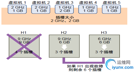

1 )比较虚拟机的 CPU 和内存要求,然后选择最大值,从而计算出插槽大小。
最大 CPU 要求(由 VM1 和 VM2 共享)为 2 GHz,而最大内存要求(针对 VM3)为 2 GB。根据上述情况,插槽大小为 2 GHz CPU 和 2 GB 内存。
2 )由此可确定每台主机可以支持的最大插槽数目。
H1 可以支持四个插槽。H2 可以支持三个插槽(取 9GHz/2GHz 和 6GB/2GB 中较小的一个),H3 也可以支持三个插槽。
3 )计算出当前故障切换容量。
最大的主机是 H1,如果它发生故障,群集内还有六个插槽,足够供所有五个已打开电源的虚拟机使用。如果 H1 和 H2 都发生故障,群集内将仅剩下三个插槽,这是不够用的。因此,当前故障切换容量为 1。
群集内可用插槽的数目为 1(H2 和 H3 上的六个插槽减去五个已使用的插槽)。

示例中展示了使用此接入控制策略计算和使用"当前故障切换容量"的方式。对群集进行如下假设:
3 )"配置的故障切换容量"设置为 25%。
已打开电源的虚拟机的总资源要求为 7 GHz CPU 和 6 GB 内存。可用于虚拟机的主机资源总数为 24 GHz CPU和 21 GB 内存。
根据上述情况,"当前的 CPU 故障切换容量"为 70% ((24GHz - 7GHz)/24GHz)。同样,"当前的内存故障切换容量"为 71% ((21GB-6GB)/21GB)。
由于群集的"配置的故障切换容量"设置为 25%,因此仍然可使用 45% 的群集 CPU 资源总数和 46% 的群集内存资源打开其他虚拟机电源。

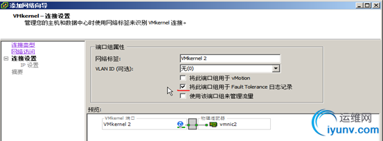

5 )版本 4.0 及更高版本的 ESXi 主机 - 已选中了复选框的 VMkernel 网络。

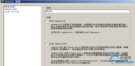

1、群集功能
新建群集向导中的第一个面板可用于为群集指定基本选项。
在该面板中,可以指定群集名称并选择一个或两个群集功能(都选)。
名称指定群集的名称。该名称显示在 vSphere Client 清单面板中。必须指定一个名称,才能继续创建群集。
打开 vSphere HA 如果选中此复选框,则在主机出现故障时,虚拟机将在群集内的其他主机上重新启动。要在群集内的任何虚拟机上启用 vSphere Fault Tolerance,必须打开vSphere HA。
打开 vSphere DRS 如果选中此复选框,则 DRS 将平衡整个群集的虚拟机负载。即使虚拟机受 HA保护,DRS 也会放置并迁移虚拟机。

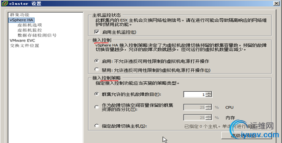

2、主机监控状态
创建群集后,请启用主机监控以便 vSphere HA 可以监控由群集内每个主机上的 vSphere HA 代理发送的检测信号。
如果选择启用主机监控,则会检查群集内的每台主机以确保其正在运行。如果某台主机出现故障,则会在另一台主机上重新启动虚拟机。主机监控还是 vSphere Fault Tolerance 恢复进程正常运行所必需的。
注意:如果需要执行可能会触发主机隔离响应的网络维护,VMware 建议首先禁用主机监控以挂起 vSphereHA。完成维护后,请重新启用"主机监控"。
3、启用或禁用接入控制
通过新建群集向导,可以为 vSphere HA 群集启用或禁用接入控制,并选择有关其执行方式的策略。可以为 vSphere HA 群集启用或禁用接入控制。
启用:禁止违反可用性限制的打开虚拟机电源操作启用接入控制并执行可用性限制,同时保留故障切换容量。不允许在虚拟机上执行违反可用性限制的任何操作。
禁用:允许违反可用性限制的打开虚拟机电源操作
禁用接入控制。例如,即使打开虚拟机电源会造成故障切换容量不足,仍然可执行该操作。执行该操作时,不会显示任何警告,而且群集不会变为红色。如果群集的故障切换容量不足,vSphere HA 仍可以执行故障切换,并使用"虚拟机重新启动优先级"设置来确定要先打开电源的虚拟机。
如果启用了接入控制,vSphere HA 会提供三个强制接入控制的策略。
1 )群集允许的主机故障数量
2 )作为故障切换空间容量保留的群集资源的百分比
3 )指定故障切换主机

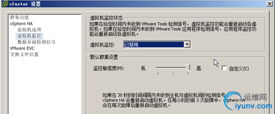

5、虚拟机和应用程序监控
如果在设置的时间内没有收到单个虚拟机的 VMware Tools 检测信号,虚拟机监控将重新启动该虚拟机。同样,如果没有收到虚拟机正在运行的应用程序的检测信号,应用程序监控也可以重新启动该虚拟机。可以启用这些功能,并配置 vSphere HA 监控无响应时的敏感度。
(选择主机和程序监测)
启用虚拟机监控后,虚拟机监控服务(使用 VMware Tools)将通过检查正在客户机内运行的 VMware Tools进程的常规检测信号和 I/O 活动来评估群集内的每个虚拟机是否正在运行。如果没有收到检测信号或 I/O 活动,则很有可能是客户机操作系统出现故障,或未分配给 VMware Tools 用来完成任务的时间。在这种情况下,虚拟机监控服务会先确定虚拟机已发生故障,然后决定重新引导虚拟机以还原服务。
你可以配置监控敏感度的级别。高敏感度监控可以更快得出已发生故障的结论。然而,如果受监控的虚拟机或应用程序实际上仍在运行,但由于资源限制等因素导致未收到检测信号,高敏感度监控可能会错误地认为此虚拟机发生了故障。低敏感度监控会延长实际故障和虚拟机重置之间服务中断的时间。请选择一个有效折衷满足需求的选项。

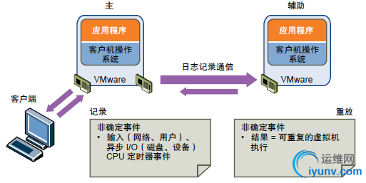

vSphere Fault Tolerance 通过创建和维护与主虚拟机相同,且可在发生故障切换时随时替换主虚拟机的辅助虚拟机,来确保虚拟机的连续可用性。(系统会为启用FT功能的虚拟机创建辅助虚拟机。注:ESXi主机资源要充足)
要获取 Fault Tolerance 的最佳结果,应先熟悉其工作原理、如何为群集和虚拟机启用它及其最佳使用方法。
可以为大多数任务关键虚拟机启用 Fault Tolerance。并会创建一个重复虚拟机(称为辅助虚拟机),该虚拟机会以虚拟锁步(vLockstep)方式随主虚拟机一起运行。VMware vLockstep 可捕获主虚拟机上发生的输入和事件,并将这些输入和事件发送到正在另一主机上运行的辅助虚拟机。使用此信息,辅助虚拟机的执行将等同于主虚拟机的执行。因为辅助虚拟机与主虚拟机一起以虚拟锁步方式运行,所以它可以无中断地接管任何点处的执行,从而提供容错保护。
如下图所示:Fault Tolerance 对中的主虚拟机和辅助虚拟机
主虚拟机和辅助虚拟机可持续交换检测信号。此交换使得虚拟机对中的虚拟机能够监控彼此的状态,以确保持续提供 Fault Tolerance 保护。如果运行主虚拟机的主机发生故障,系统将会执行透明故障切换,此时会立即启用辅助虚拟机以替换主虚拟机,并将启动新的辅助虚拟机,同时在几秒钟内重新建立 Fault Tolerance 冗余。如果运行辅助虚拟机的主机发生故障,则该主机也会立即被替换。在任一情况下,用户都不会遭遇服务中断和数据丢失的情况。
主虚拟机及其辅助副本不允许在相同主机上运行。此限制可确保主机故障而导致两个虚拟机都丢失。

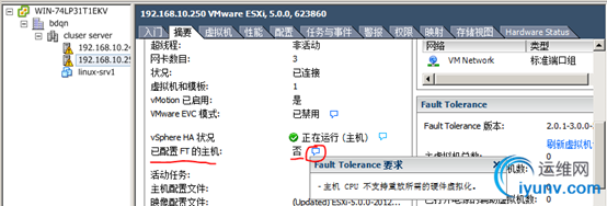

1 )主机上的处理器必须来自与FT兼容的处理器组。此外,强烈建议主机的处理器之间也相互兼容。有关受支持处理器的信息,网址为 http://kb.vmware.com/kb/1008027。
2 )在配置每台主机时,都必须在 BIOS 中启用硬件虚拟化 (HV)。(注:用虚拟机做实验是实现不了这效果的,因为虚拟机的硬件本来就是虚拟出来的,所以bols卡里也不会有这一项)
注意:当主机无法支持 Fault Tolerance 时,可在 vSphere Client 中主机的摘要选项卡上查看原因。单击已配置 FT 的主机字段旁边的蓝色标题图标,查看主机不符合的 Fault Tolerance 要求的列表。

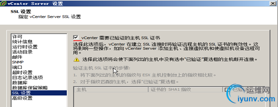

使用主机证书检查,可以将 ESXi 主机配置为相互验证身份,确保维护一个更安全的环境。对于容错虚拟机所在的 ESXi 主机来说,主机证书检查是必需的。
步骤

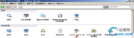

1 )将 vSphere Client 连接到 vCenter Server。
2 )选择系统管理,然后选择vCenter Server 设置。此时会出现 vCenter Server 设置窗口。
3 )在左窗格中单击 SSL 设置。
4 )选中 vCenter 需要已验证的主机 SSL 证书框。
5 )单击确定。

创建专门用于 Fault Tolerance 日志记录的端口组:
步骤
2 )在 vCenter Server 清单中,选择主机,然后单击配置选项卡。
3 )选择硬件下的网络,然后单击添加网络链接。此时会出现添加网络向导。
4 )选择连接类型下的 VMkernel,然后单击下一步。
5 )选择创建vsphere标准交换机,然后单击下一步。
6 )提供交换机的标签。
7 )选择将此端口组用于 Fault Tolerance 日志记录,然后单击下一步。
8 )提供 IP 地址和子网掩码,然后单击下一步。
9 )单击完成。

要确认是否在主机上成功启用了 vMotion 和 Fault Tolerance,请在 vSphere Client 中查看该主机的摘要选项卡。在"常规"窗格中,vMotion 已启用和已配置 FT 的主机字段均应显示为"是"。
