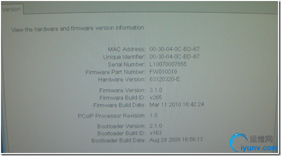

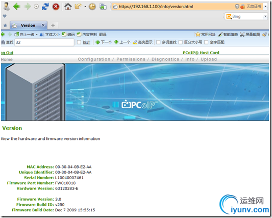

一、查看零客户机及PCoIP卡的固件版本(Firmware)
1.VP200 H 可通过网线直连的方式,IE浏览器中输入VP200H IP地址访问VP200 H(默认IP 地址192.168.1.100),管理界面中—Info—Version中查看
2. VP200 P连接显示器、键盘鼠标后,开机自动进入Web管理界面中Option—Infomation中查看

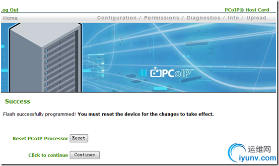

1. VP200 H固件升级:IP地址访问进入主机卡的Web管理页面中—Upload—Firmware,进入升级页面后浏览Firmware文件并升级
升级过程中请保持连接状态,升级成功后单击Reset按钮或重启主机完成重置,并再次确认固件版本

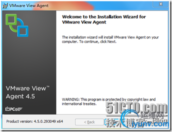

1. 安装VMware View Agent
l 接受许可协议,单击“下一步”
l PCoIP Server以及 PCoIP Smartcard 选项须设置为有效状态
l 填写ConnectionServer的主机名称或IP地址,单击“下一步”直至安装进程结束

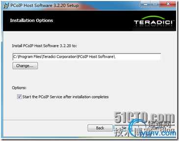

l 安装PCoIP Software之前,须在主机卡的管理页面中启用Host Driver Functions选项
l 接受许可协议
l 选择文件的安装路径
l 等待安装进程,直至安装完毕

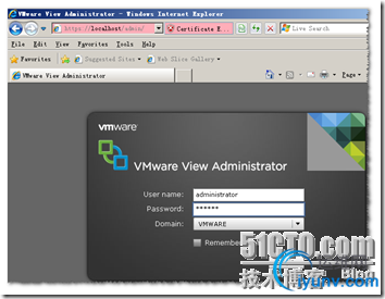

l 启动装有VMware View Connection Manager软件的操作系统,并打开软件
输入并选择用户名、密码及域名.

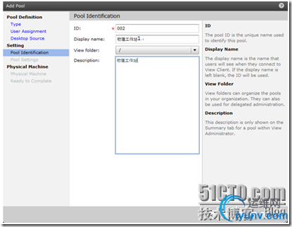

设置池的识别ID以及显示名称,下一步

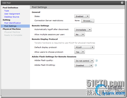

设置Pool(池)参数,其中“Default display Protocool”选择PCoIP,其他选项默认,下一步

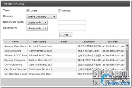

通过Entitlement选项,分配用户权限

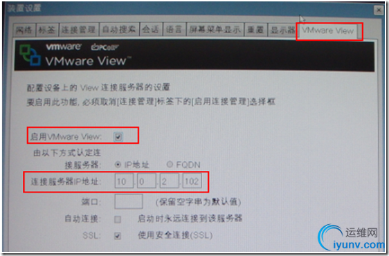

l 在显示器显示的VP200P管理页面,选择VMware模式。
选项---装置设置---“VMWare View” tab-----勾选启用VMware View,
并填写连接服务器 IP. “端口” “SSL” “自动连接”不填或视情况填写, Apply
