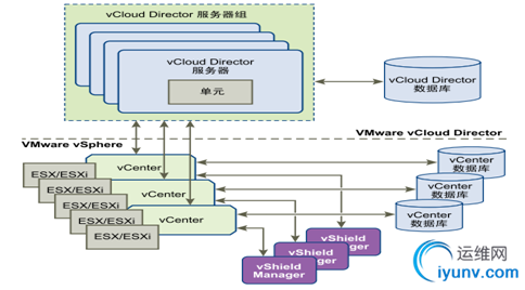

  ·VMware vCloud Director 架构
  vCloud Director 服务器组
  由一台或多台 vCloud Director 服务器组成。这些服务器共享一个共同的数据库,并链接到任意数量的 vCenter 服务器和 ESX/ESXi 主机。vShield Manager 服务器可为vCenter和vCloud Director提供网络服务
  简单的云架构
  可能包含一个由多台服务器组成的vCloud Director服务器组。每台服务器均运行名为vCloud Director单元的服务集合。组中的所有服务器均共享一个数据库。组将与其管理的多个vCenter server和 ESX/ESXi主机相连。每台vCenter服务器均与 vShield Manager 服务器相连
  云架构示意图
DSC0000.jpg VMware云的介绍与规划" />
  vCloud Director的安装和配置过程会创建单元,将它们连接到共享数据库,并建立与 vCenter server、vShield Manager 和 ESX/ESXi 主机的第一次连接。以后,系统管理员可以随时使用 vCloud Director Web 控制台将其他 vCenter servers、vShield Manager 服务器和 ESX/ESXi 服务器连接到 vCloud Director 服务器组

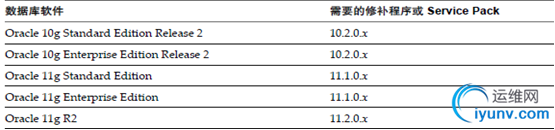

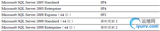

  受支持的 vCloud Director 数据库软件
DSC0001.jpg VMware云的介绍与规划" />
DSC0002.jpg VMware云的介绍与规划" />
  同时数据库可以和域控制器结合使用,免去了再次创建用户的步骤,当然也可以不选择

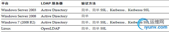

  受支持的 LDAP 服务器:
DSC0003.jpg VMware云的介绍与规划" />

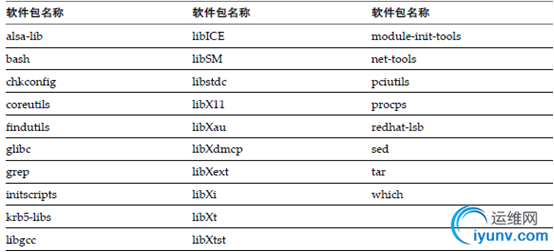

  需要的软件包通常与操作系统软件一起安装。如果缺少任何软件包,则安装程序将会失败,并返回诊断消息(安装系统时勾选开发工具和开发相关)
