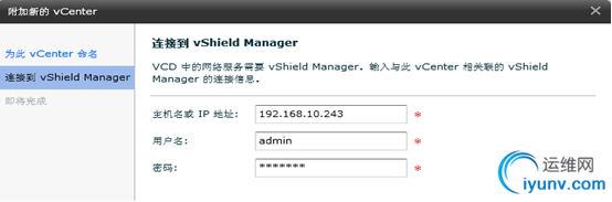

  2弹出连接到 vShield Manager向导
  输入配置好的vShield Manager 的主机名称或 IP 地址、vShield Manager 的用户名和密码(admin、default)单击下一步
DSC0001.jpg VMware云的配置与管理" />

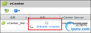

  3最后单击完成,可以看到正在注册vCenter,等待注册完成
DSC0002.jpg VMware云的配置与管理" />

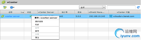

  在注册vcenter过程中,vcloud会与vshield进行同步;成功连接vcenter后也可以进行禁用或重新连接等操作,如下图所示
DSC0003.jpg VMware云的配置与管理" />

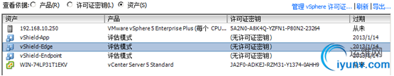

  4分配许可密钥
  将 vCenter Server 附加到 vCloud Director 之后,你必须使用 vSphere Client 为 VMware vCloud Director 许可证密钥分配 vShield(实验环境中没有密钥)

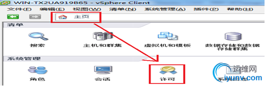

  从连接到 vCenter Server 系统的 vSphere Client 主机中,选择主页 > 许可
DSC0004.jpg VMware云的配置与管理" />
  对于报告视图,选择资产
DSC0005.jpg VMware云的配置与管理" />
  右键单击 vShield Edge 资产,并选择更改许可证密钥
DSC0006.jpg VMware云的配置与管理" />
  选择分配新许可证密钥,并单击输入密钥;输入许可证密钥,输入密钥的可选标签,并单击确定(购买 vCloud Director 之后,请使用你收到的 VMware vCloud Director 许可证密钥的 vShield。你可以在多个 vCenter Server 中使用此许可证密钥)

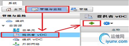

  1打开创建向导
  单击管理与监控选项卡,然后单击左侧窗格中的提供者 vDC,单击新建提供者 vDC
DSC0007.jpg VMware云的配置与管理" />

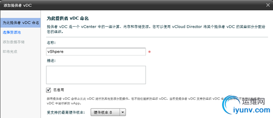

  2为此提供者Vdc命名,单击下一步
  可以使用名称和描述字段来指出可用于提供者 vDC 的 vSphere 功能(例如,vSphere HA);选择最新的受支持硬件版本(硬件版本8需要使用 ESX/ESXi5.0 主机。如果此提供者 vDC 将使用同时包含 ESX/Esxi 5.0 和 ESX/ESXi 4.x 主机的资源池,请选择硬件版本7)
DSC0008.jpg VMware云的配置与管理" />

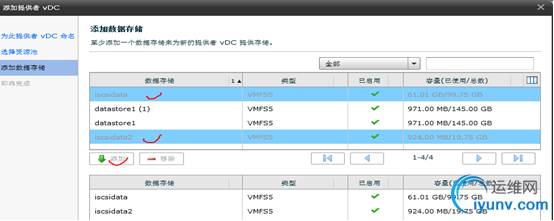

  4选择一个或多个数据存储,单击添加,并单击下一步
  vCloud Director 不支持将只读数据存储用于提供者 vDC。大多数情况下,只读数据存储不会显示在列表中,但有些只读 NFS 数据存储可能会显示。请勿将这些数据存储添加到提供者 vDC。由于 vSphere DRS 无法迁移本地存储中的虚拟机,因此请仅使用共享存储
DSC00010.jpg VMware云的配置与管理" />

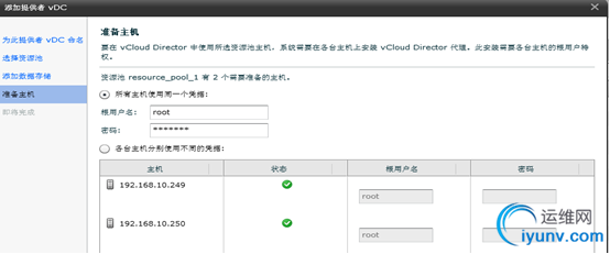

  5键入 ESX/ESXi 主机的根用户名和密码,并单击下一步
DSC00011.jpg VMware云的配置与管理" />

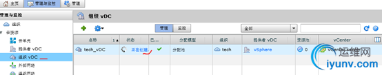

  6最后单击完成以创建提供者 vDC;显示正在创建vDC,等待创建完成
DSC00012.jpg VMware云的配置与管理" />
  创建完成后,可以开启vShield Manager虚拟机了

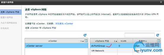

  1单击管理与监控选项卡,然后单击左侧窗格中的外部网络
  2单击添加网络按钮
  3选择 vCenter Server 和 vSphere 端口组,并单击下一步
DSC00013.jpg VMware云的配置与管理" />

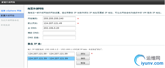

  4键入网络设置,并单击下一步
DSC00014.jpg VMware云的配置与管理" />

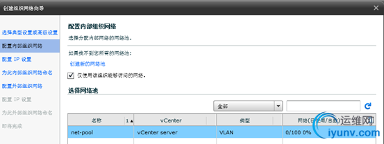

  ·创建一个网络池
  网络池是一个虚拟机网络集合,vCloud Director 可使用网络池来创建NAT 路由网络、内部组织网络以及所有 vApp 网络。池中每个网络的网络流量均在第2层与其他所有网络隔离;vCloud Director 中的每个组织 vDC 均可拥有一个网络池。多个组织 vDC 可以共享同一个网络池
  可以添加支持 VLAN 的网络池,以注册 vSphere VLAN ID 供 vCloud Director 使用。支持 VLAN 的网络池将为组织网络提供最卓越的安全性、可扩展性和性能

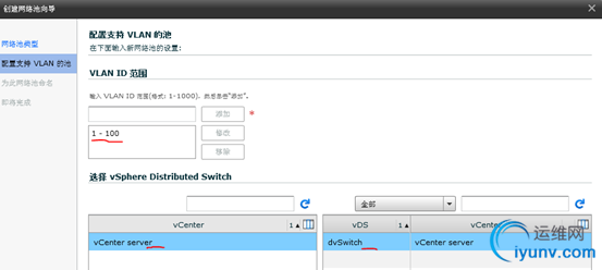

  1单击管理与监控选项卡,然后单击左侧窗格中的网络池
  2单击添加网络池
  3选择支持 VLAN,并单击下一步
  4键入 VLAN ID 的范围,并单击添加。你可以为每个 VLAN ID 创建一个网络
  5选择 vCenter Server 和 vSphere Distributed Switch,并单击下一步
DSC00016.jpg VMware云的配置与管理" />

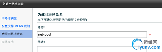

  6键入网络的名称和可选描述,并单击下一步
DSC00017.jpg VMware云的配置与管理" />
  7检查网络池设置,并单击完成

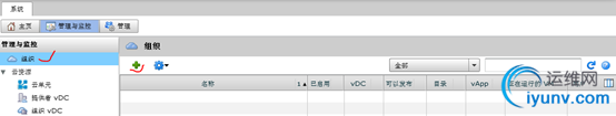

  1单击管理与监控选项卡,然后单击左侧窗格中的组织,单击新建组织按钮。"新建组织"向导随即启动

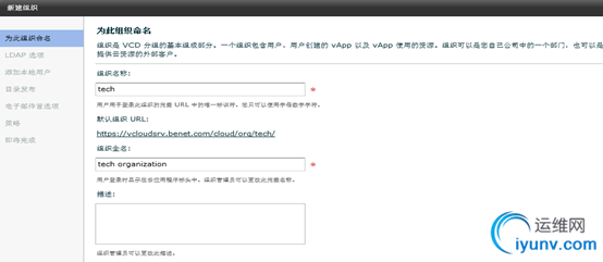

  2为组织命名,你可以为新组织提供描述性名称和可选描述
  键入组织名称,此名称作为唯一标识符,是组织成员登录到组织所使用的 URL 的一部分。键入组织的显示名称;当组织成员使用唯一的 URL 登录到 vCloud Director 时,此名称将出现在浏览器标头中。稍后,管理员或组织管理员可以更改此名称;键入组织的描述;单击下一步
DSC00019.jpg VMware云的配置与管理" />

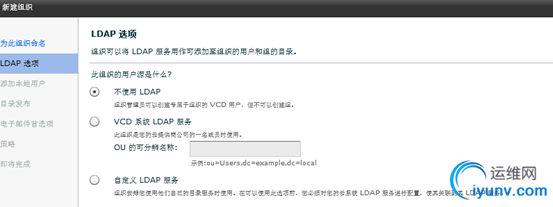

  3指定组织 LDAP 选项
  你可以使用 LDAP 服务为组织提供用户和组的目录。如果未指定 LDAP 服务,则你必须为组织中的每个用户创建一个用户帐户。LDAP 选项只能由系统管理员设置,并且不能由组织管理员修改
DSC00020.jpg VMware云的配置与管理" />

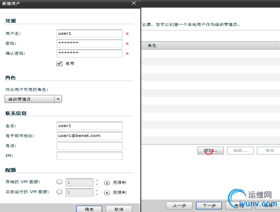

  4添加本地用户
  每个组织至少应有一个非 LDAP 的本地组织管理员帐户。这样,即使 LDAP 服务不可用,用户也能登录
  单击添加,键入用户名和密码,为用户分配角色,键入用户的联系信息,选择无限制或键入存储和运行虚拟机的用户配额,并单击确定,这些配额将限制用户消耗组织存储资源和计算资源的能力。单击下一步。
DSC00021.jpg VMware云的配置与管理" />

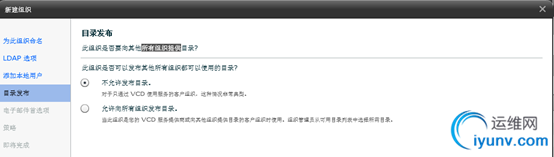

  5设置组织目录发布策略
  目录为组织用户提供了一个库,其中有可用来创建 vApp 并在虚拟机中安装应用程序的 vApp 模板和媒体。通常,目录仅应用于单个组织中的用户,但系统管理员可以允许组织管理员将目录发布到 vCloud Director 安装中的所有组织
  选择目录发布选项,单击下一步

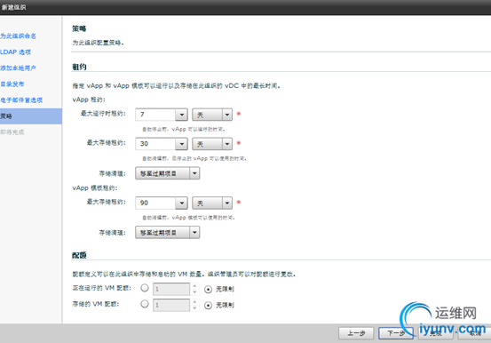

  7配置组织租约、配额和限制设置
  租约、配额和限制将约束组织用户消耗存储资源和处理资源的能力。使用这些设置可以防止用户耗尽或独占组织的资源
  a选择 vApp 和 vApp 模板的租约选项
  租约通过指定 vApp 可以运行的最长时间以及 vApp 和 vApp 模板可以存储的最长时间,来控制组织的存储资源和计算资源。此外,你还可以指定当 vApp 和 vApp 模板的存储租约b过期时执行何种操作
  为正在运行的和已存储的虚拟机选择配额。
  配额将确定组织中的每个用户可以在组织的虚拟数据中心内存储并启动多少个虚拟机。对于添加到组织的所有新用户而言,你指定的配额将成为默认值。

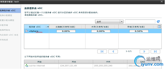

  单击管理与监控选项卡,然后单击左侧窗格中的组织,右键单击组织名称,并从菜单中选择分配资源;选择提供者 vDC。组织 vDC 从提供者 vDC 中获取其计算和存储资源。组织 vDC 将这些资源提供给组织中的 vApp 和虚拟机
DSC00026.jpg VMware云的配置与管理" />
  2选择提供者 vDC,单击下一步
  提供者 vDC 列表将显示可用资源的信息,而网络列表则显示所选提供者 vDC 可使用的网络的信息
DSC00027.jpg VMware云的配置与管理" />

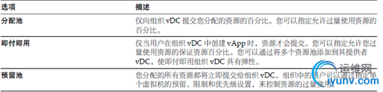

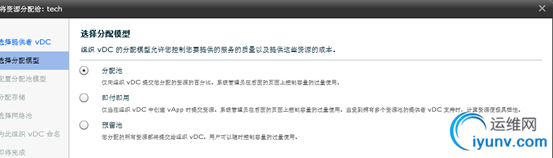

  3选择分配模型,单击下一步
  分配模型可确定你分配的提供者 vDC 计算和内存资源何时采用何种方式提交给组织 vDC。
DSC00028.jpg VMware云的配置与管理" />
DSC00029.jpg VMware云的配置与管理" />

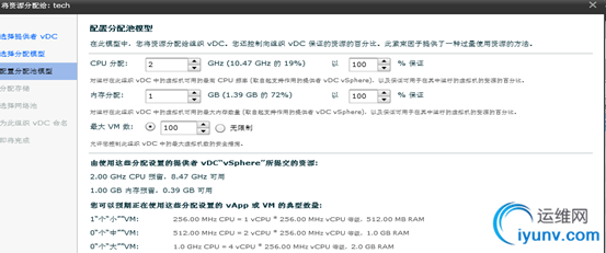

  4配置分配模型,单击下一步
  配置分配模型,以指定要分配给组织 vDC 的提供者 vDC 资源的数量
DSC00030.jpg VMware云的配置与管理" />

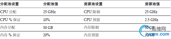

  分配池设置如何影响资源池设置
DSC00032.jpg VMware云的配置与管理" />

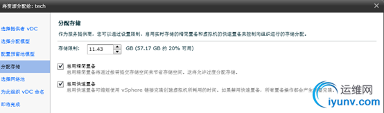

  5分配存储
  组织 vDC 需要用来存储 vApp 和 vApp 模板的空间。你可以从提供者 vDC 数据存储的可用空间中分配存储
  精简置备可以帮助你避免过度分配存储,从而节省存储空间。对于采用精简虚拟磁盘的虚拟机,ESX/ESXi 将分配磁盘当前和未来活动所需的整个空间
  快速置备可为某些特定操作使用 vSphere 链接克隆
DSC00034.jpg VMware云的配置与管理" />

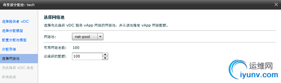

  6选择网络池
  网络池是一组用来创建 vApp 网络、NAT 路由网络或内部组织网络的未区分网络。
  步骤
  选择网络池或选择无。如果选择无,则你稍后可以添加网络池,输入组织可以从网络池中配置的最大网络数,单击下一步
DSC00035.jpg VMware云的配置与管理" />

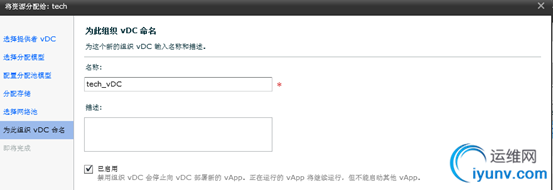

  7为组织 vDC 命名
  你可以提供描述性名称和可选描述,指出可用于新建组织 vDC 的 vSphere 功能
  键入名称和可选描述,单击下一步
DSC00036.jpg VMware云的配置与管理" />

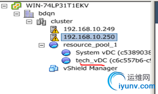

  创建组织 vDC 时,vCloud Director 将在 vSphere 中创建资源池,以提供 CPU 和内存资源
DSC00037.jpg VMware云的配置与管理" />
DSC00038.jpg VMware云的配置与管理" />

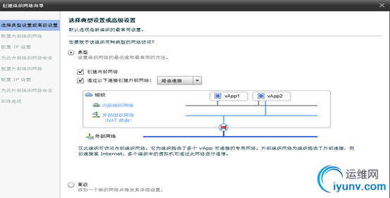

  2选择设置类型和网络类型,并单击下一步。你可以使用下列任一方法来创建外部组织网络
DSC00040.jpg VMware云的配置与管理" />
DSC00041.jpg VMware云的配置与管理" />
  3配置内部组织网络,点击下一步
DSC00042.jpg VMware云的配置与管理" />

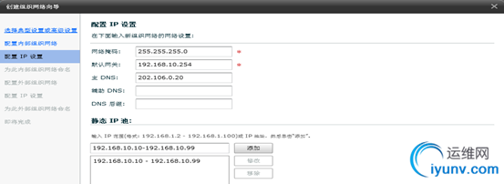

  4在页面中输处新建的内部组织网络的网络设置
DSC00043.jpg VMware云的配置与管理" />

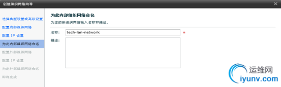

  5为内部组织网络命名
DSC00044.jpg VMware云的配置与管理" />

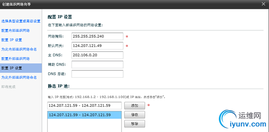

  7配置ip设置,单击下一步
DSC00046.jpg VMware云的配置与管理" />

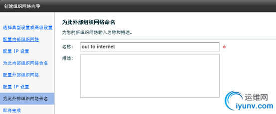

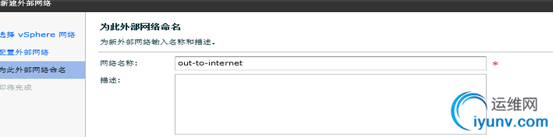

  8为外部组织网络命名
DSC00047.jpg VMware云的配置与管理" />

  a单击管理与监控选项卡,然后单击左侧窗格中的组织

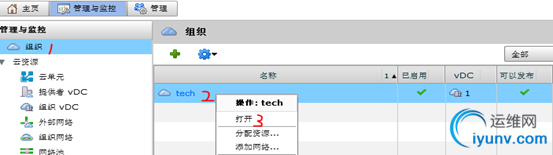

  2右键单击组织名称,并选择打开
  3单击目录,并在左侧窗格中选择我的组织目录
