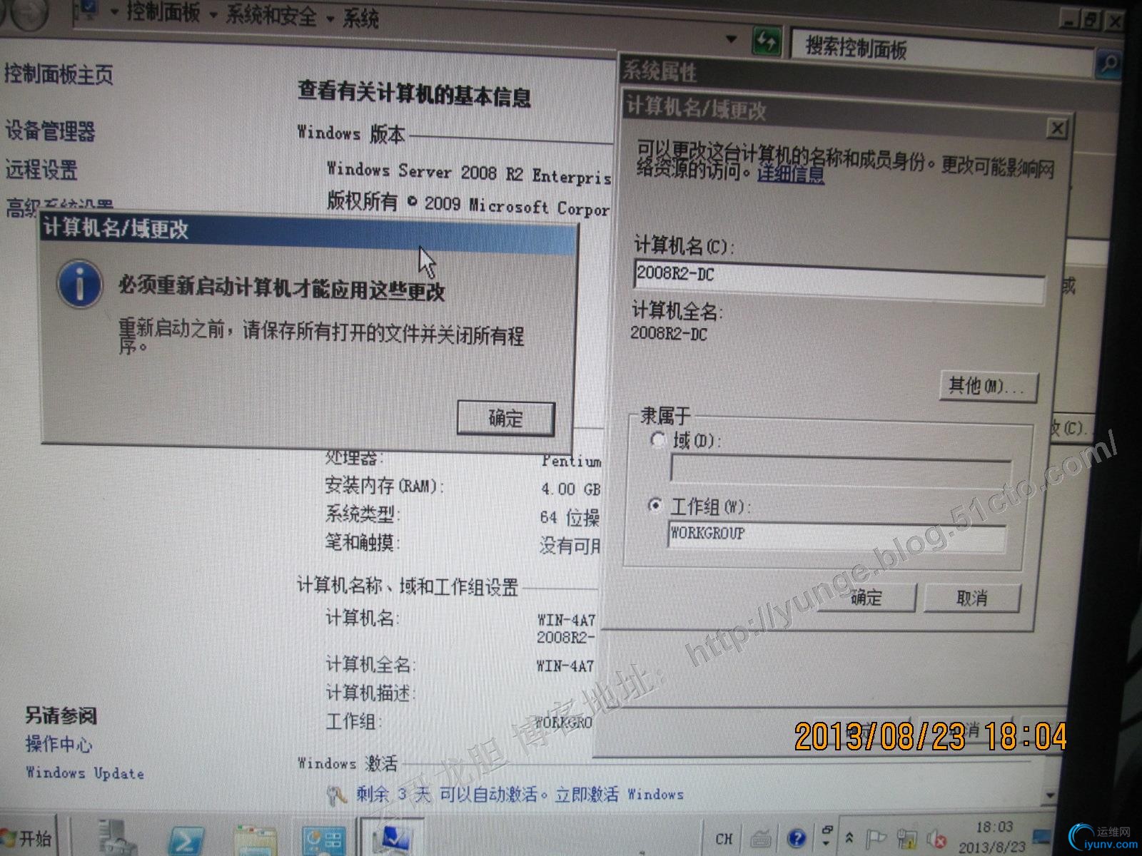

  按照前面安装2008R2的步骤安装完2008R2后,为了容易区分服务器的工作和后面更快的定位到服务器,安装好系统后,先修改一个直观的计算机名称,此实例就按前期规划的时候已经定义好的名字修改成2008R2-dc,重新启动。

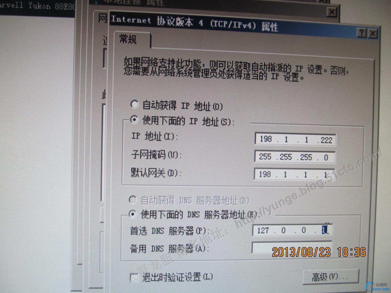

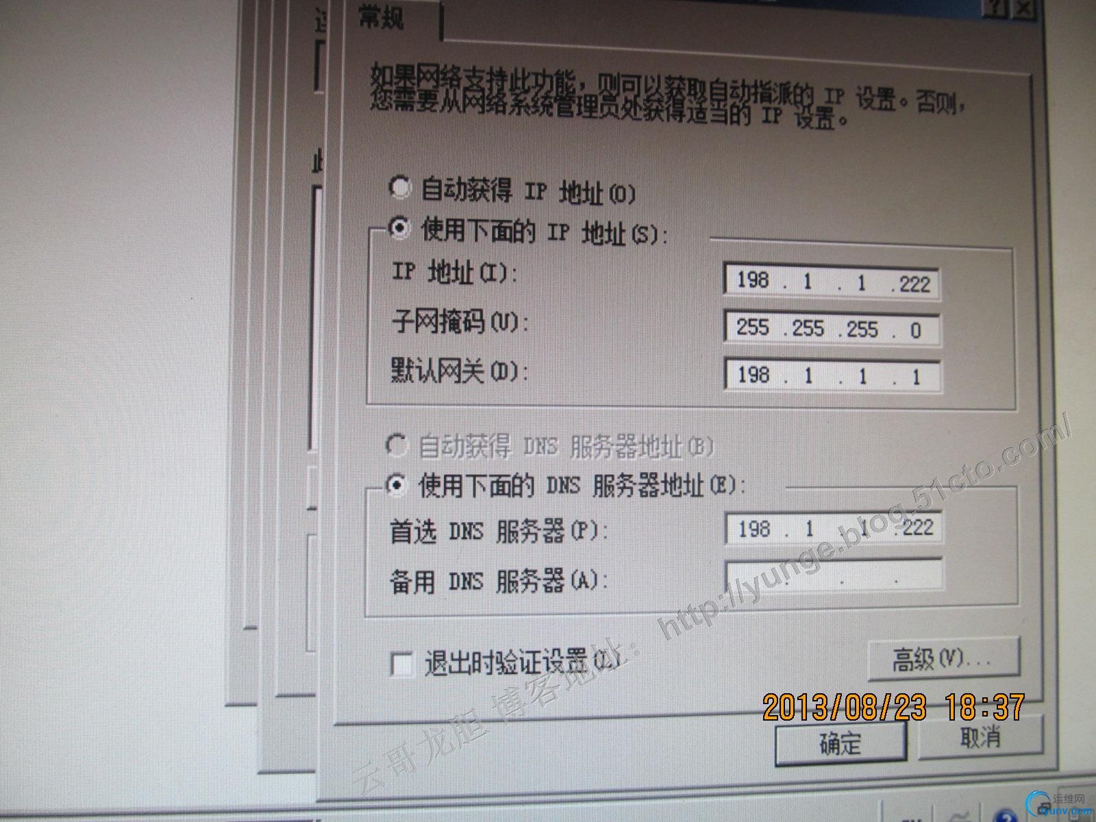

  2.重新启动后,修改IP地址,为了节约计算机,有效的使用计算机资源此处的域控和DNS都是安装在同一台电脑中,安装域控需要设定为静态地址,按照前期设计图纸上分配的地址,此处用的是实验地址,198.1.1.222作为域控地址和DNS地址。

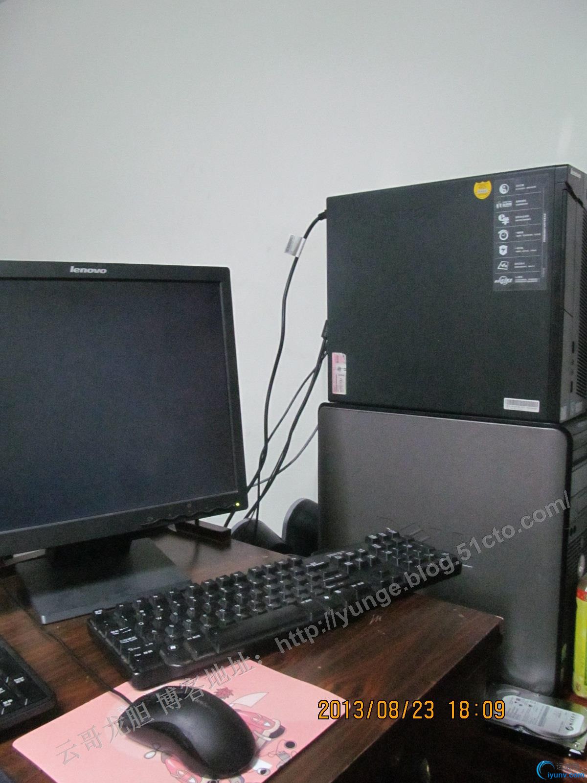

  3.下面的实物图是笔者用来做域控的普通PC机器,上面的那台是联想的PC机,是用来做域控,和安装hyper-v,在hyper-v中在安装22008R2系统,一个做2008R2-DB数据库服务器,一个做2008R2-VCVMware控制服务器。本来是想安装ESXI 5.0后,在此电脑上虚拟出3台电脑,做2008R2-DC,2008R2-DB,2008R2-VC的,因为普通PC网卡受VMware ESXI 5.0系统驱动的限制无法安装ESXI 5.0,所以只能用hyper-v来虚拟出3台服务器。
  4.下面那台DELL的电脑是笔者用来安装2012系统,作为iscsi共享存储服务器用的。本来安装前期规划设计的实验图纸,是用openlier系统做共享存储的,但是步骤相对于2012的共享存储会复杂一点,所以此处先用2012系统建立iscsi共享存储服务器,如果有机会我还是会把openlier建立共享存储的过程写一遍。因为用openlier做共享存储实验对机器的要求没有201264cpu的支持,32位的普通pc就能胜任。这是用openlier做共享存储实验的优点。

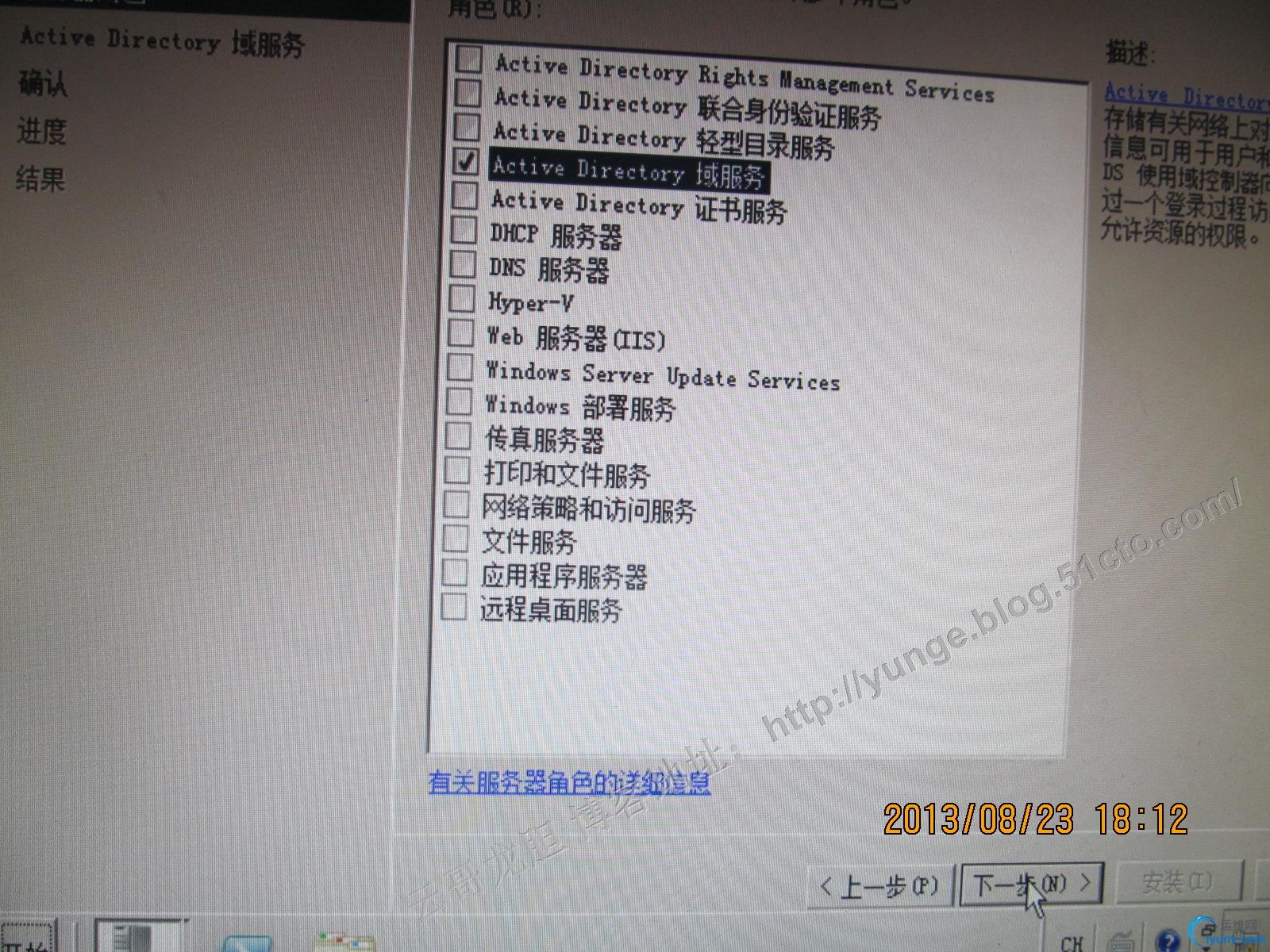

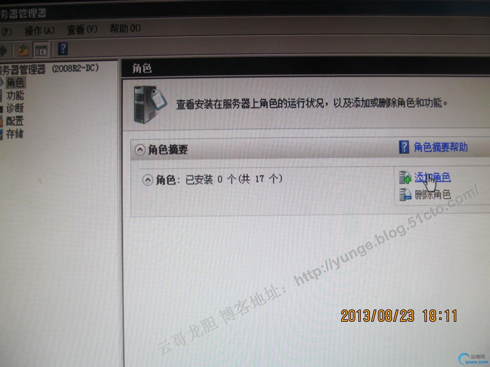

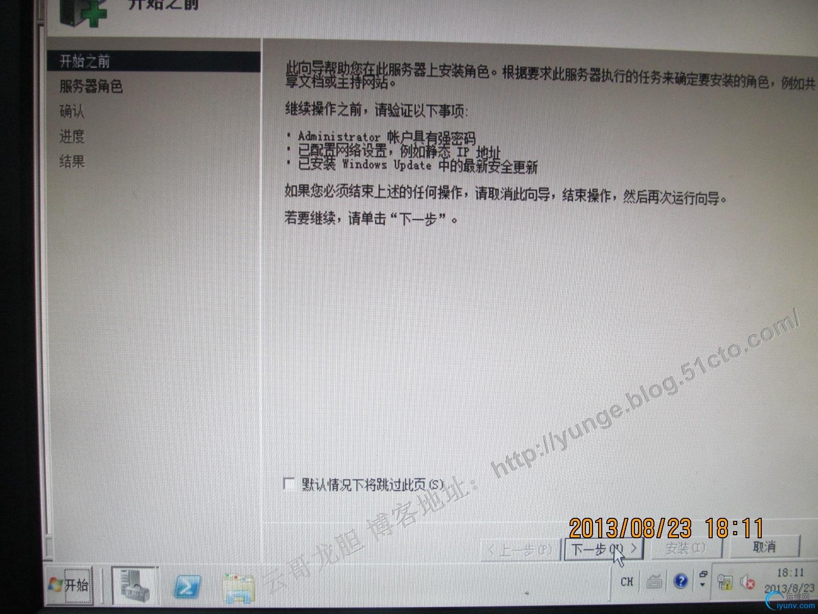

  5.修改好服务器名称和修改好静态地址后,点击左下角服务器管理器,进入服务器管理器,点击左边的角色按钮,进入角色任务界面。点击添加角色。进入角色安装流程。

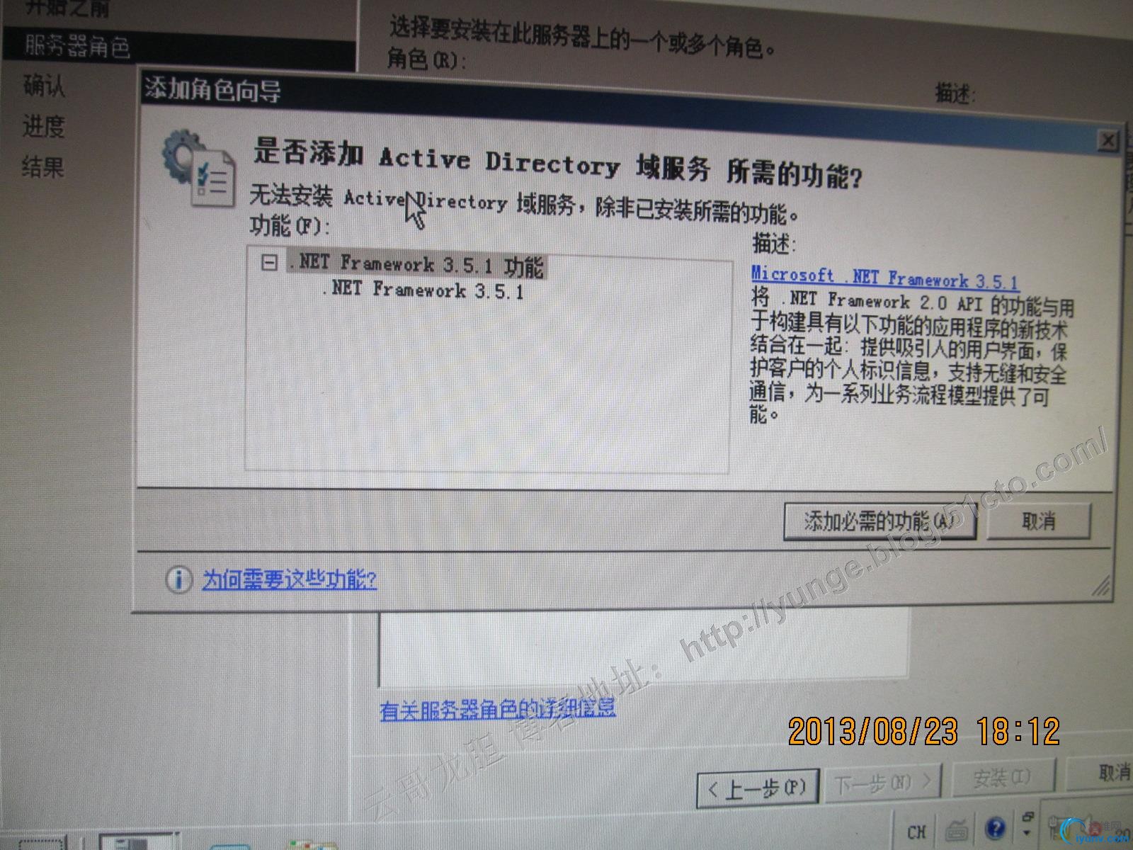

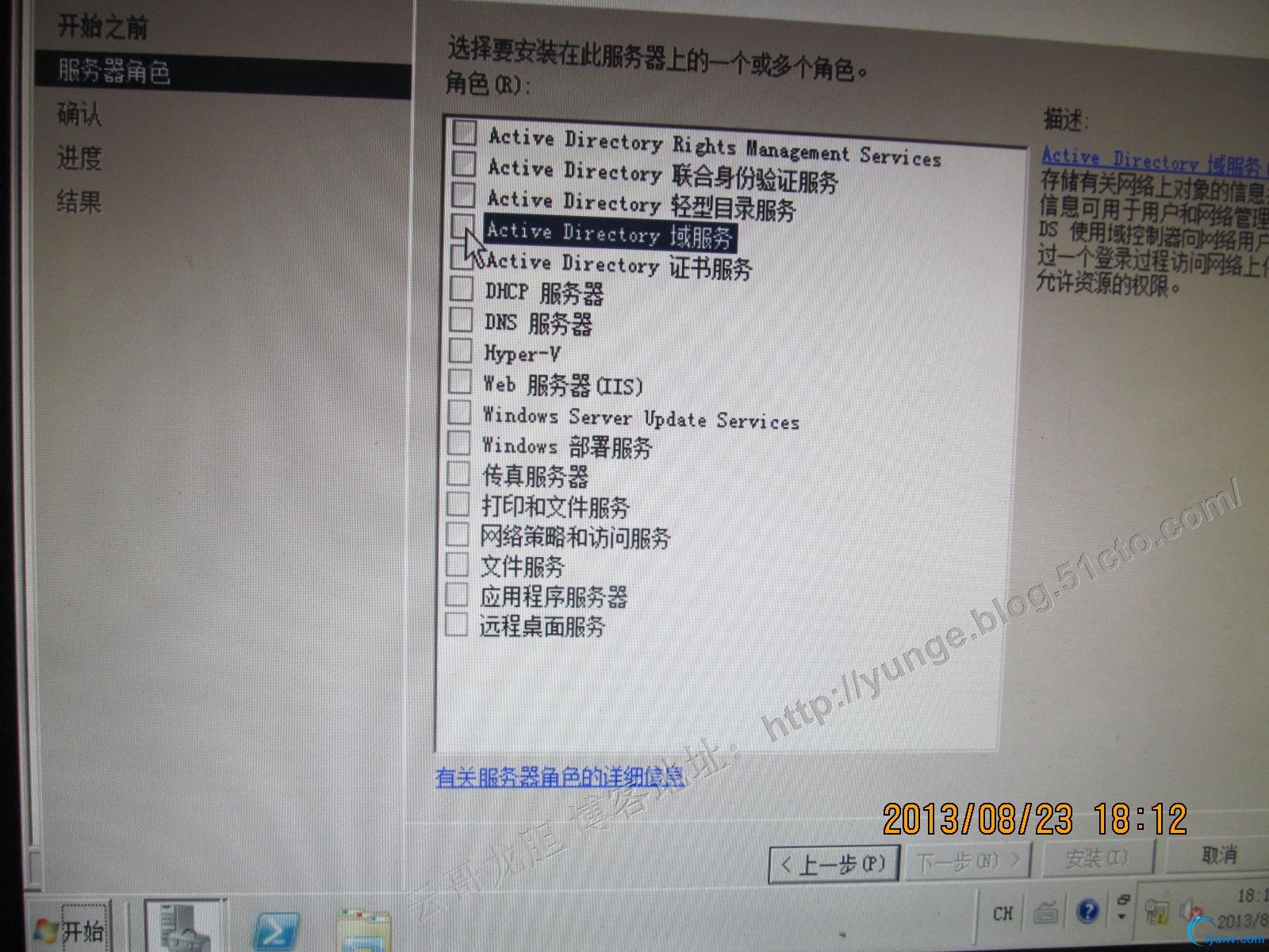

  选择Active Directory域服务:没安装.NET Framework服务的情况下会弹出安装.NETFramework3.5.1的提示框,提示安装。
  点击添加必须的功能:
  此时Active Directory域服务选项已经被选定,点击下一步:

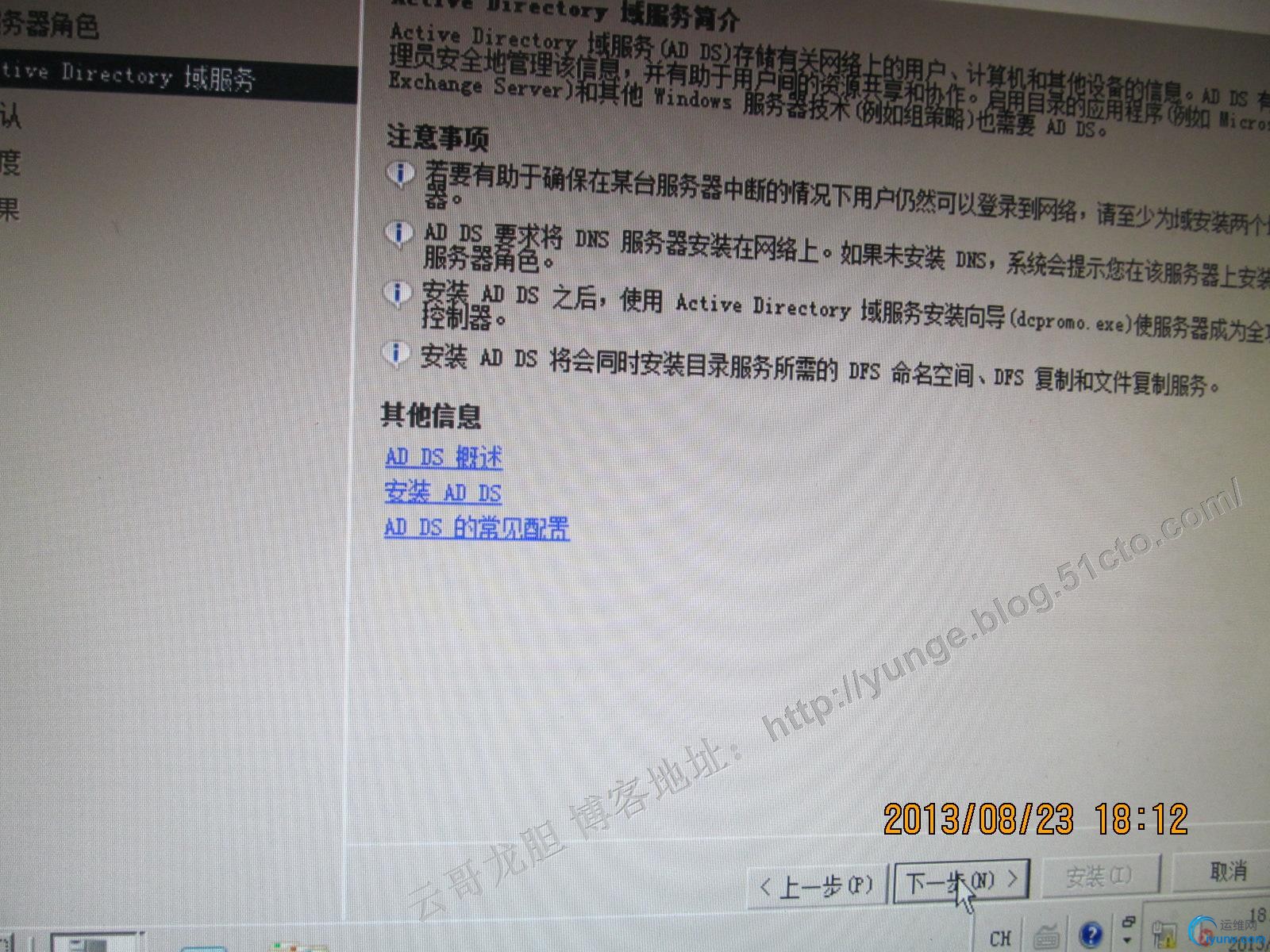

  默认点击下一步:

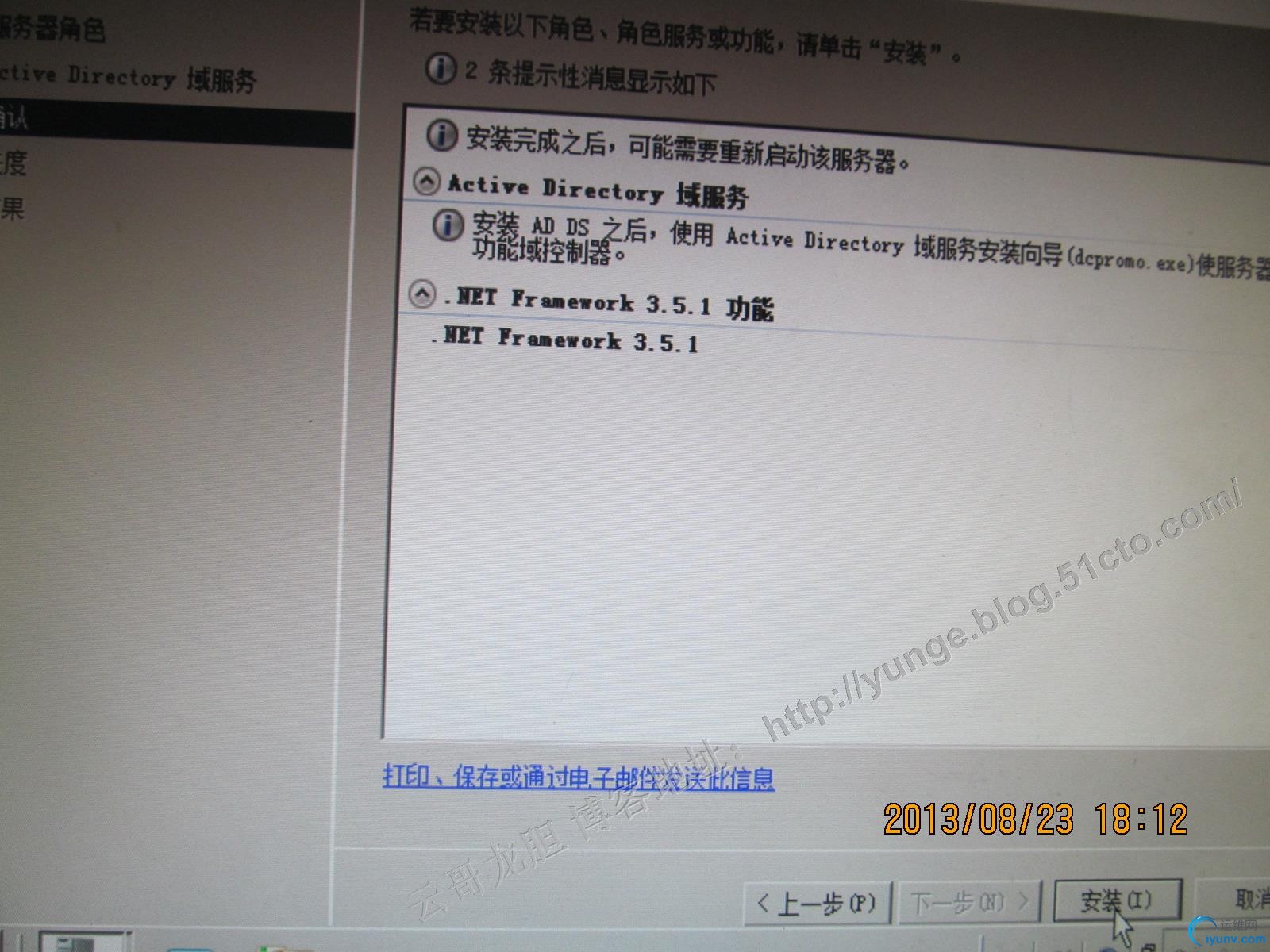

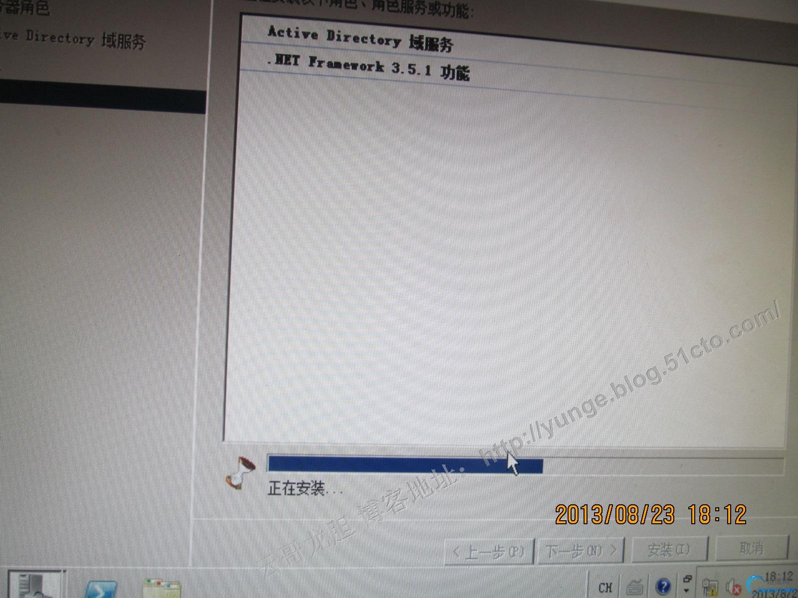

  默认点击安装进入.NET Framework 3.5.1服务的安装:

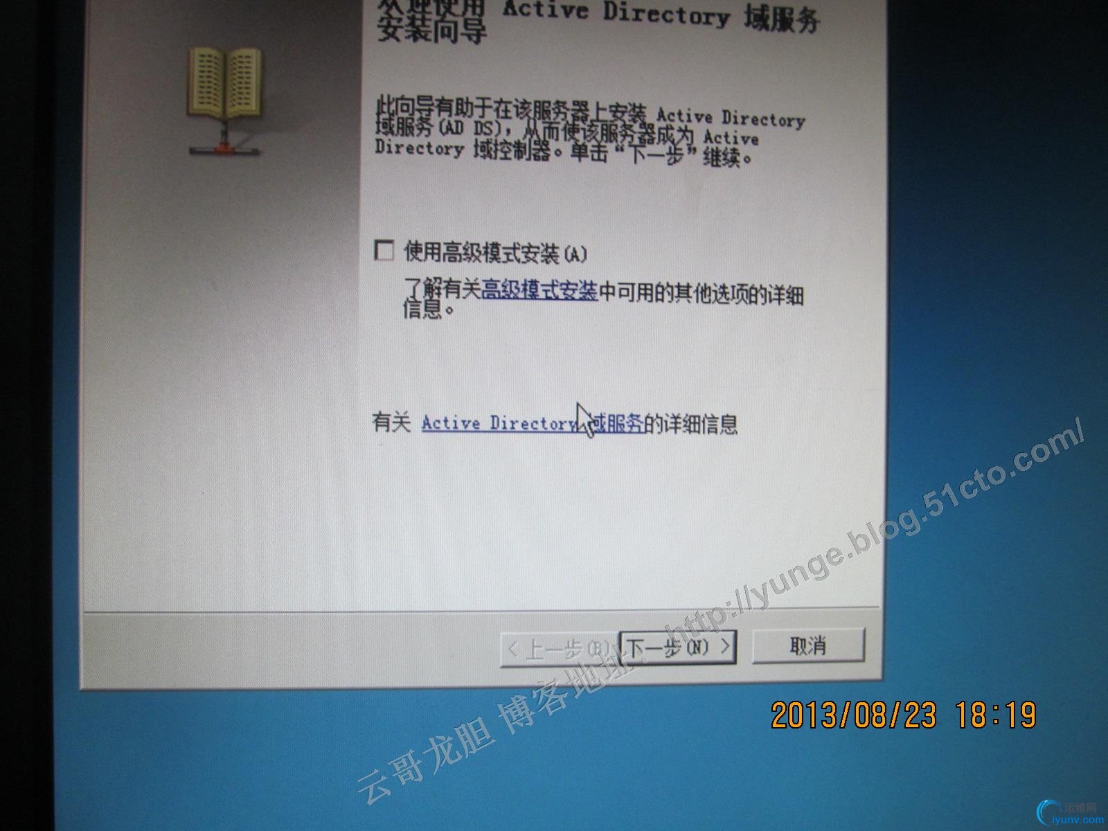

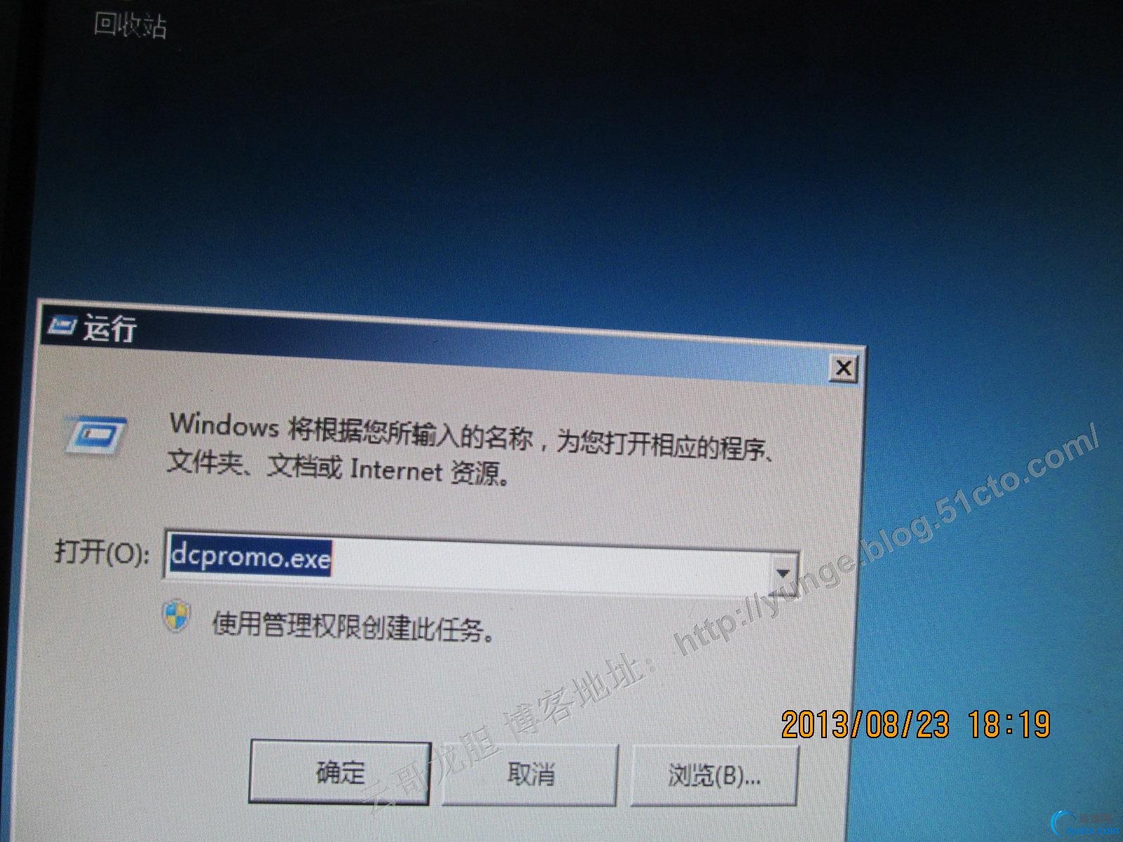

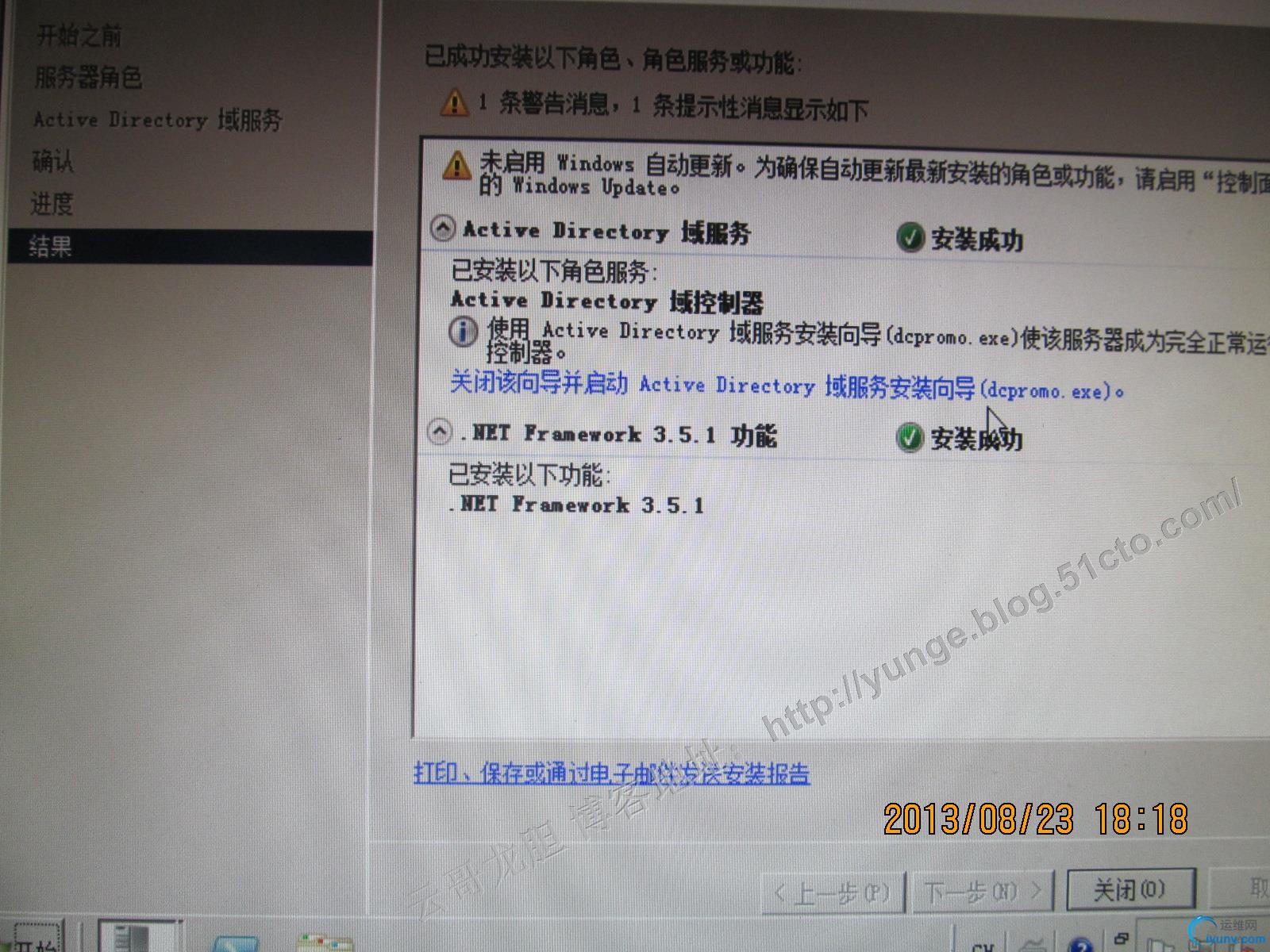

  安装.NET Framework 3.5.1服务后,点击关闭,启动开始菜单中的运行,输入dcpromo.exe确定后进入域服务的安装向导,进行域服务的安装向导设置。
  下一步:

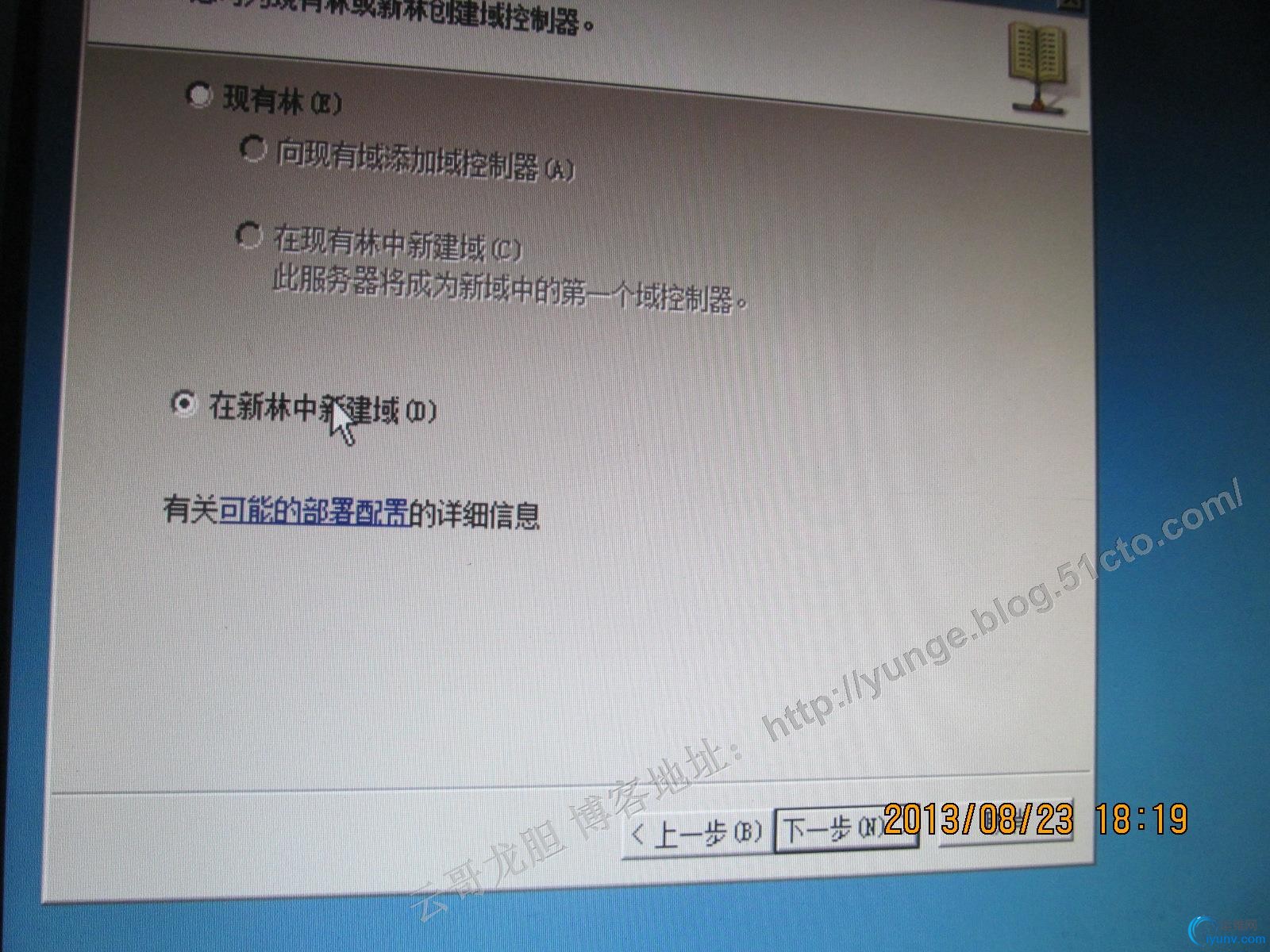

  此处我们是做VMware HA的独立实验用,我们是建立的是第一个域,所以此处建立的是第一个域,选择在新林中新建域,下一步:

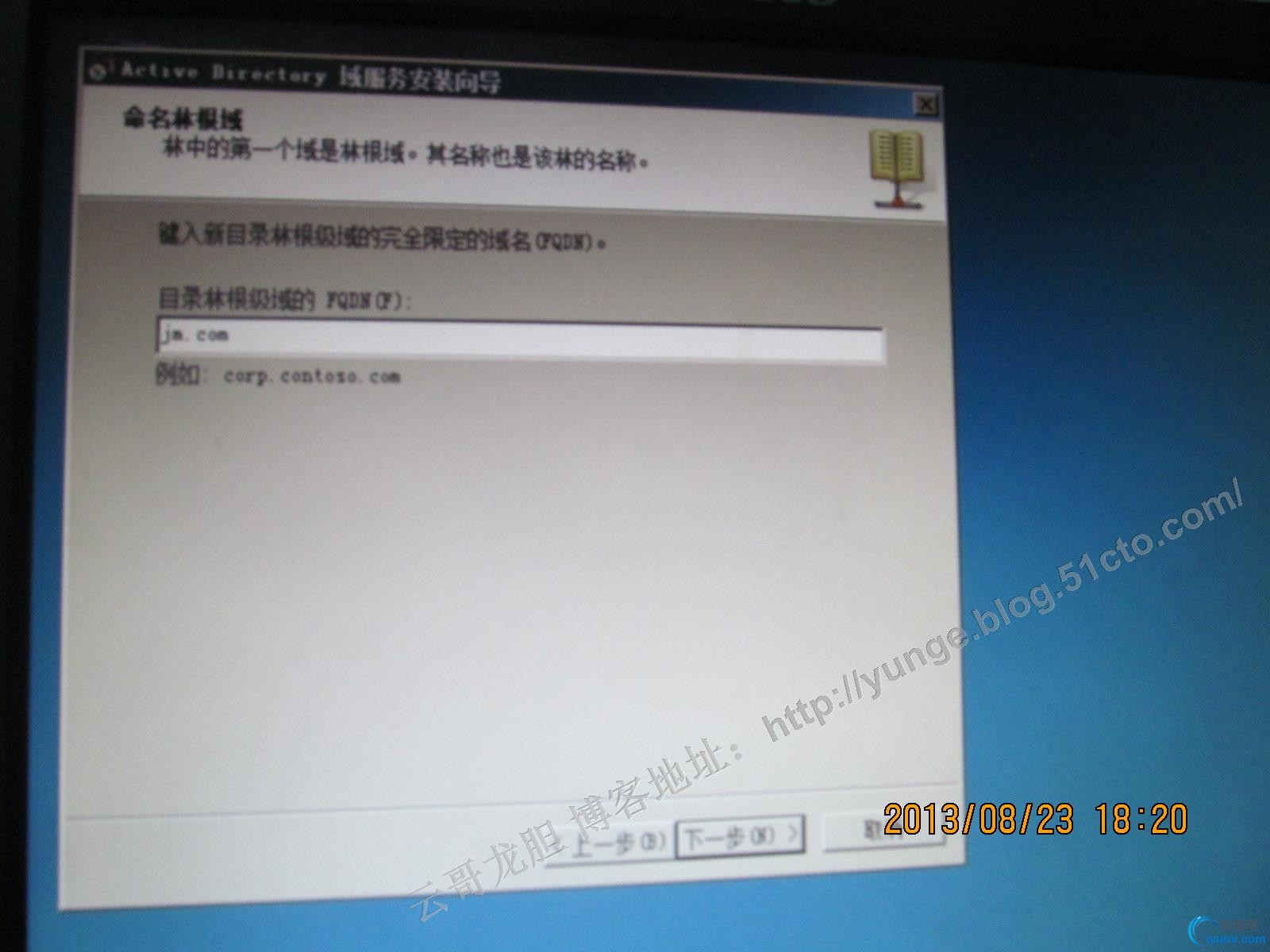

  进行域名命名,一般是以**.com,.cn,.net的形式命名,安装输入框下面的例如的模式输入一个自己想新建的域名,为了方便记忆,此处我就用我的别名缩写进行此处实验的的域环境域名的命名。

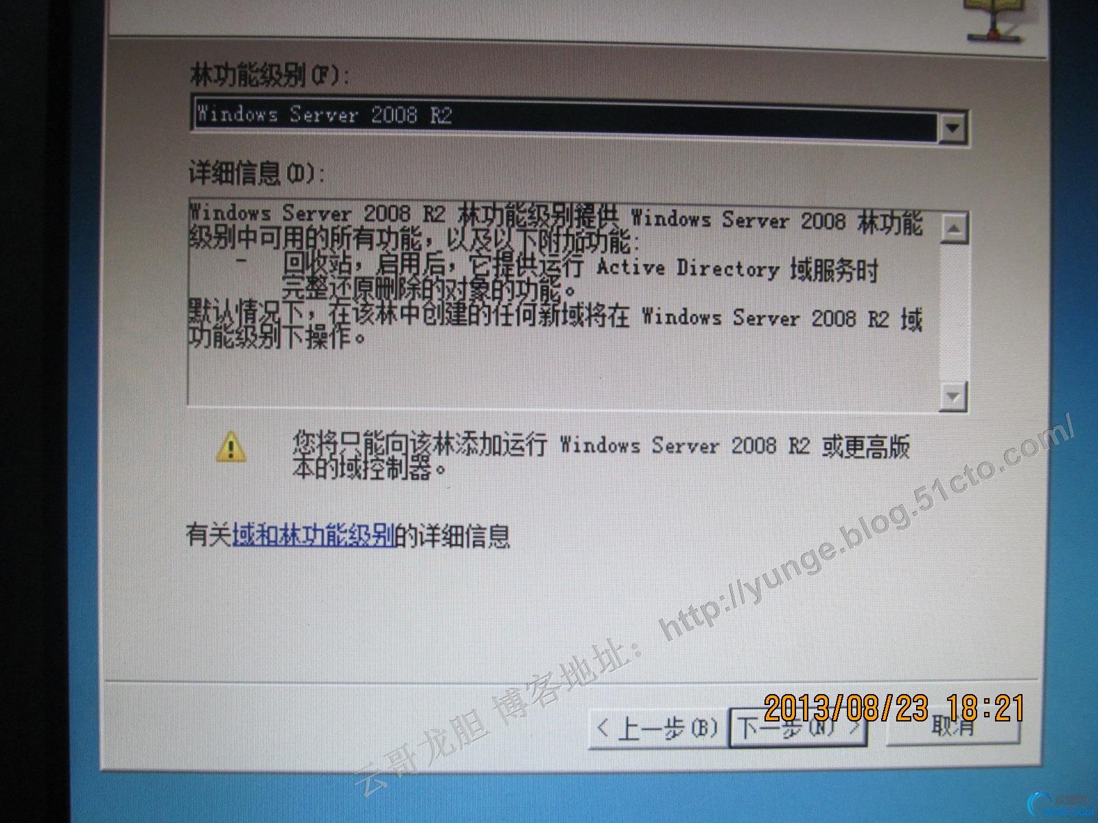

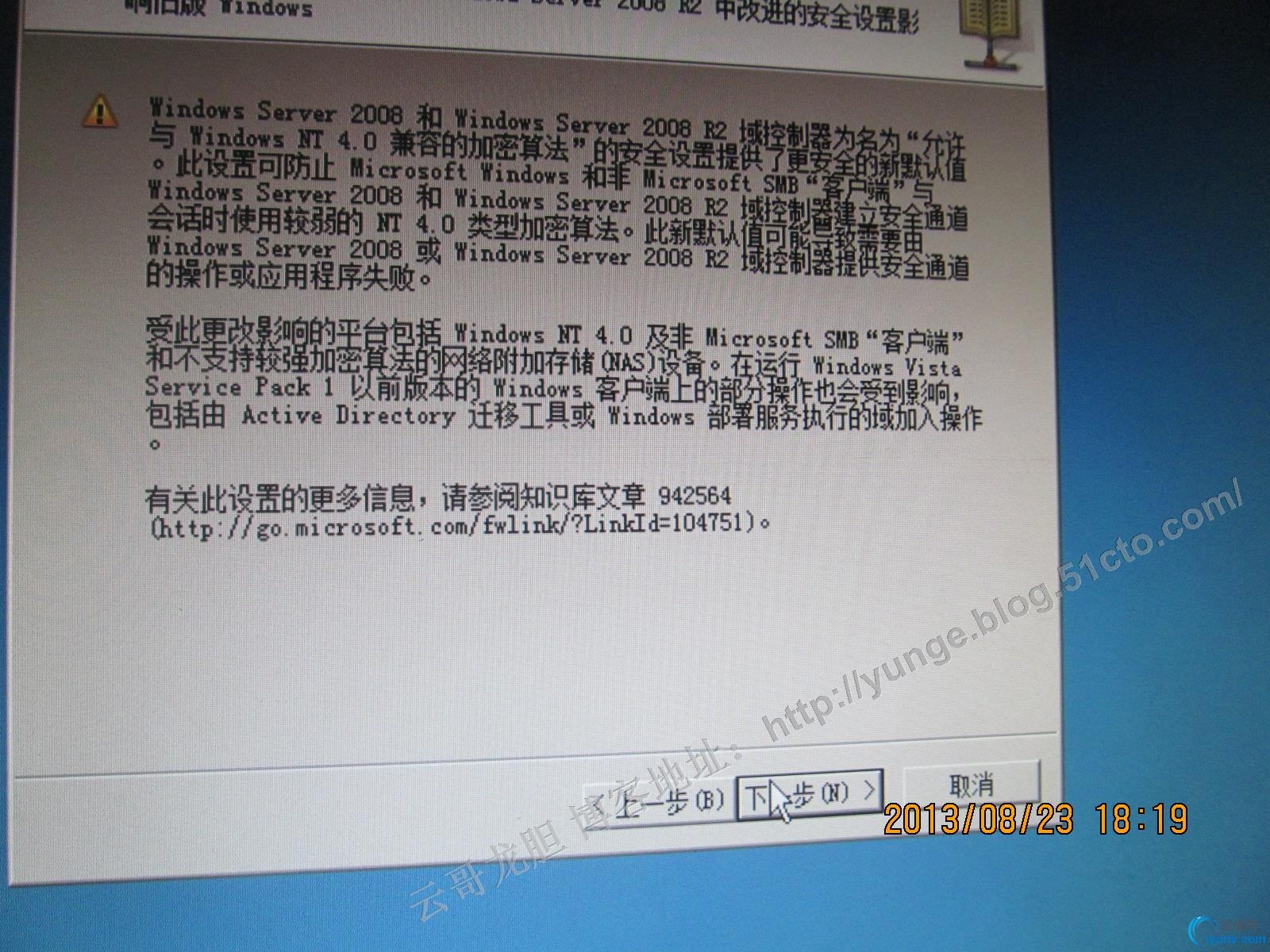

  此处如果后期新建立需要加入此域的其他域服务器都是用2008R2的那么选择2008R2,如果还有其他2003,2005的域需要加入此域的需选择相应的选项,这个实验我们只是单域环境。随便选择哪个都行,就选择2008R2,点击下一步:

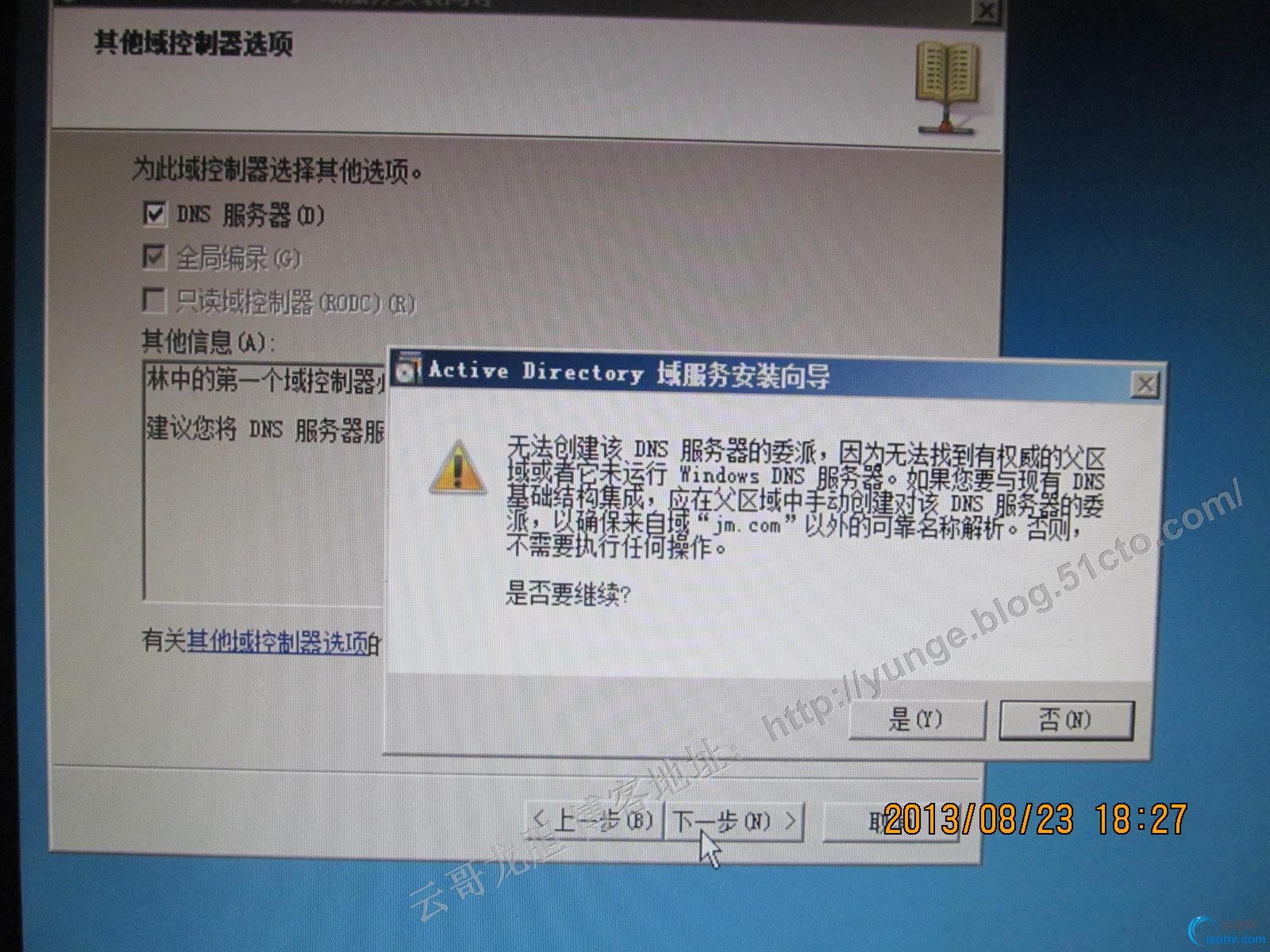

  默认做为DNS服务器,选择默认项DNS服务器,点击下一步:
  跳出提示框,选择“是”进行第一个DNS服务器的建立:

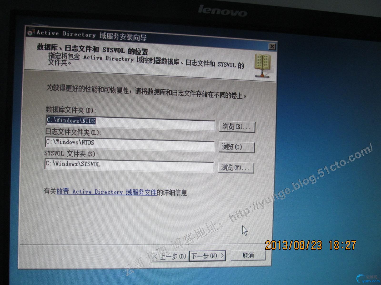

  默认把这些文件放在默认路径上,也可以修改到你希望存储的位置,修改存储的位置的盘符格式需要是NTFS格式。

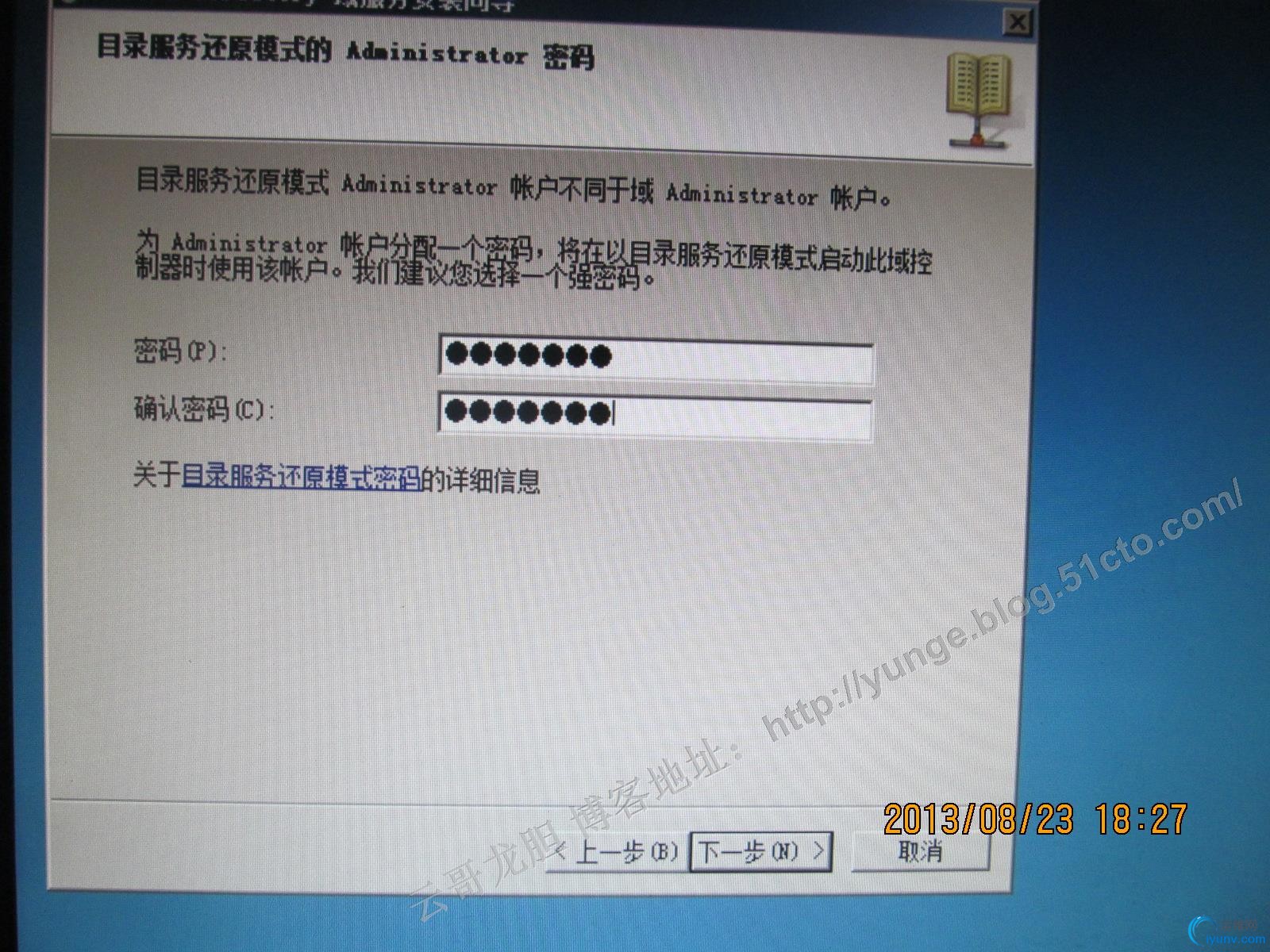

  进行域管理员密码的设置,域管理员密码是在真个域中权力最大的用户,所以在实际使用中最好是复杂一点,此处实验为了方便我都是用统一的一个密码,设置的比较短,生产环境中16位的强壮密码还是需要的。

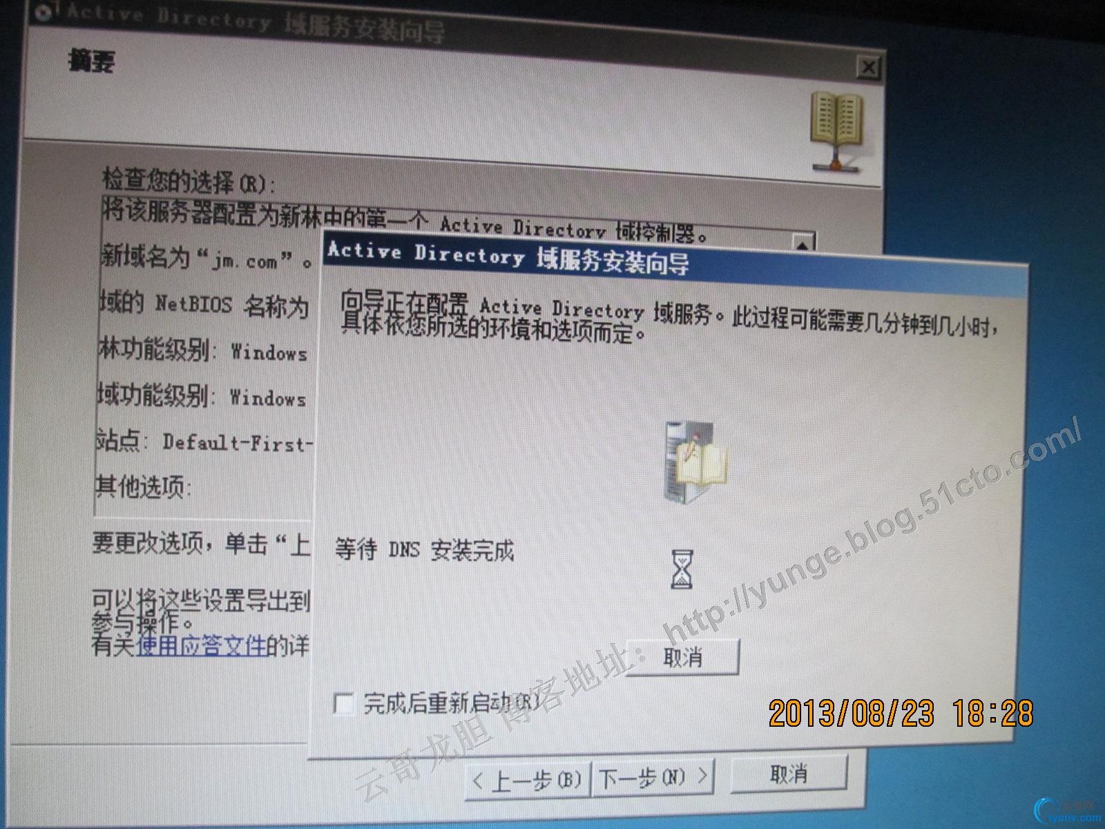

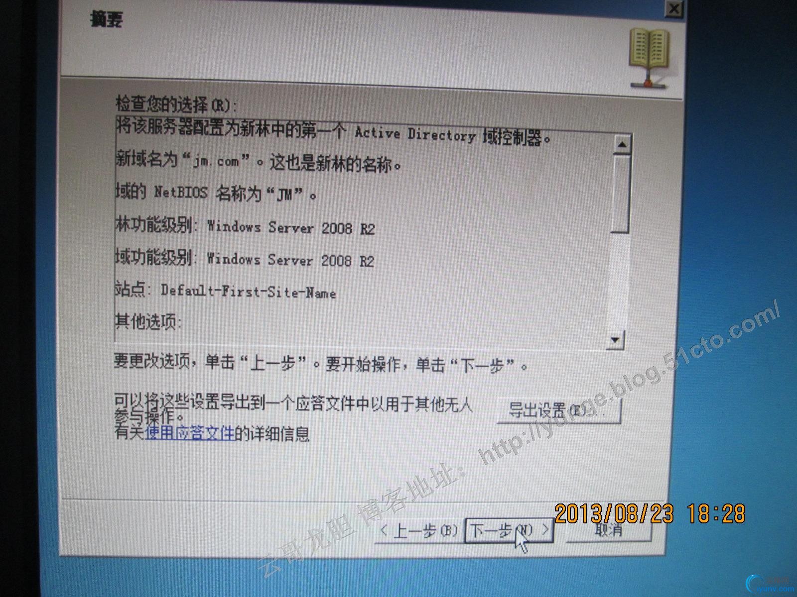

  开始对前面设置的域环境要求进行安装:

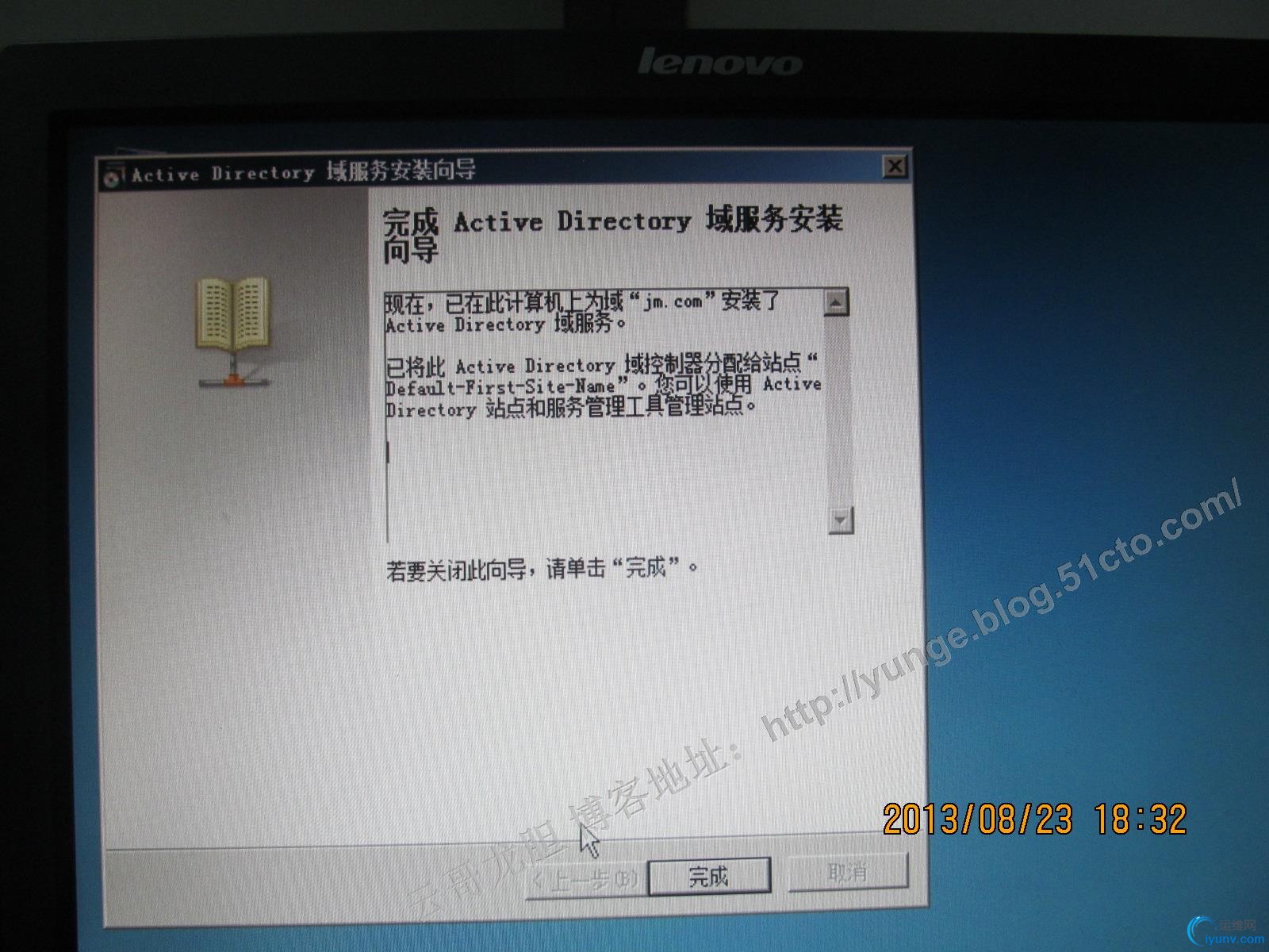

  域环境安装完毕点击完成后重启:

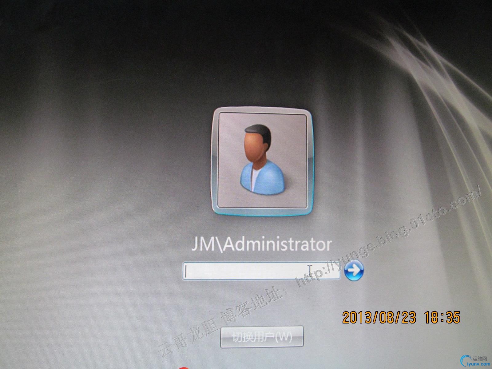

  重启后,本地管理员账号已经消失,默认的就是域管理员账号,在域服务器中没有本地管理员的账号,只有域用户账号,输入域管理员密码进行域环境的设置。
  查看本地连接,DNS被修改成本机地址127.0.0.1,笔者习惯使用198.1.1.222,就把127.0.0.1改为198.1.1.222

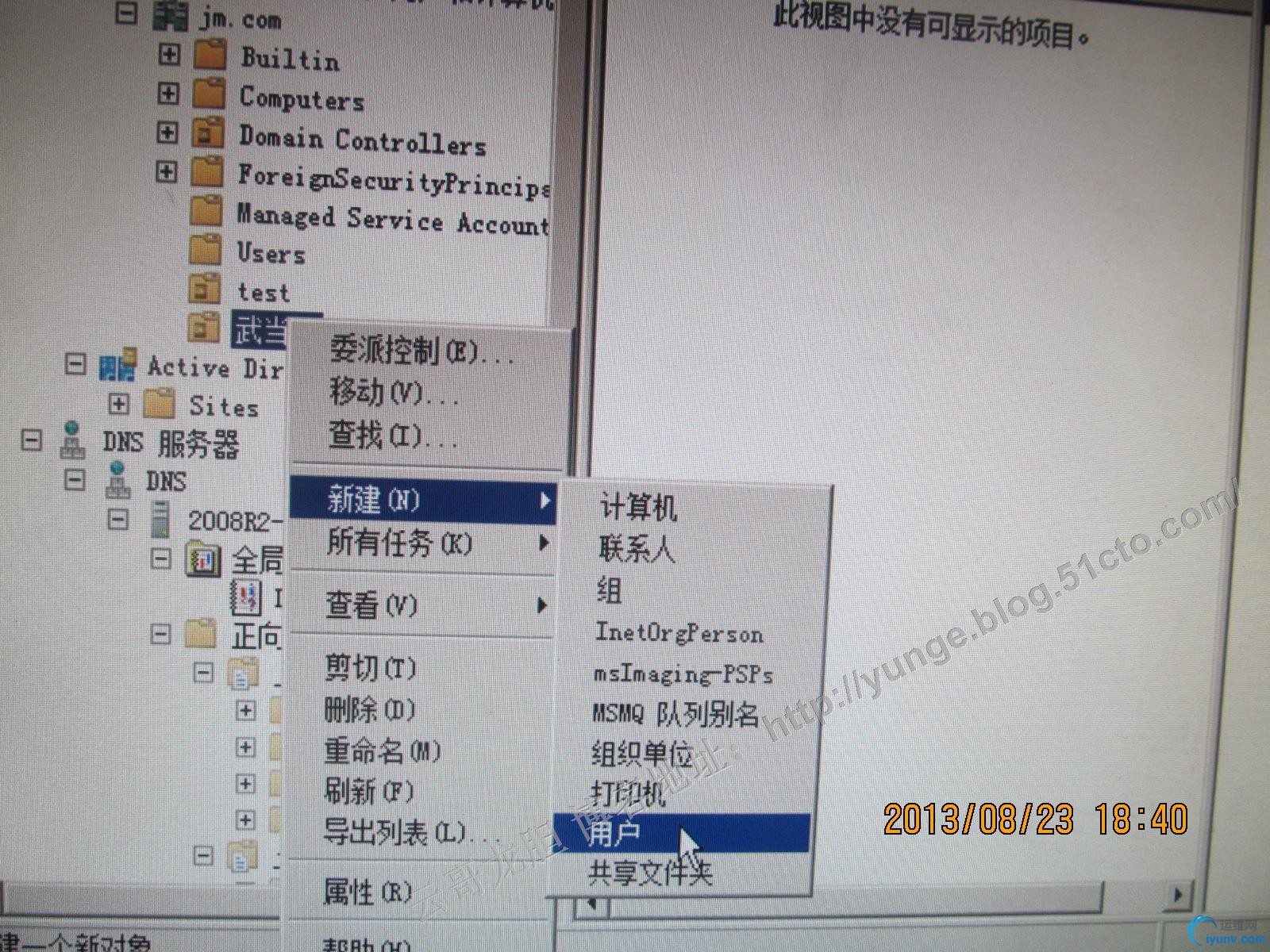

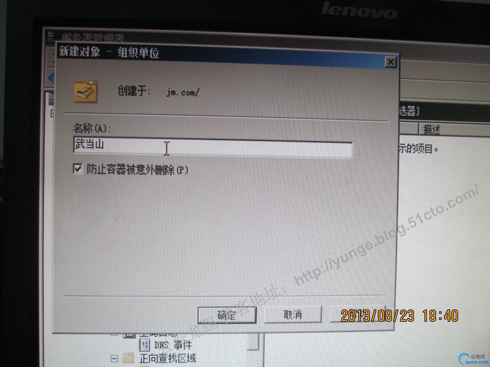

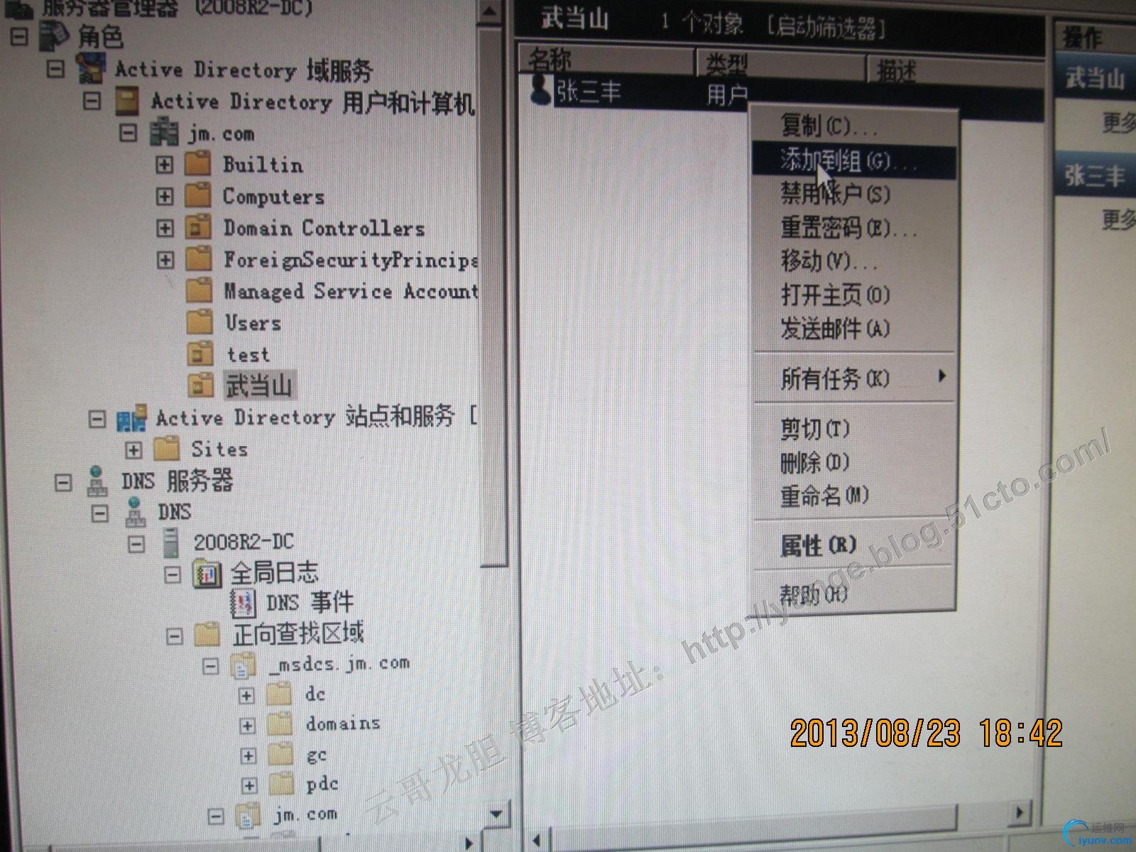

  进行简单的域环境设置,添加一个加入域环境的授权人,此次试验主要是做VMware HA试验,所以域的使用不再此实例中多说了。新建一个组织单位:

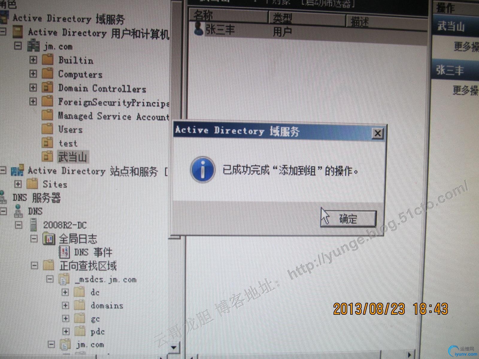

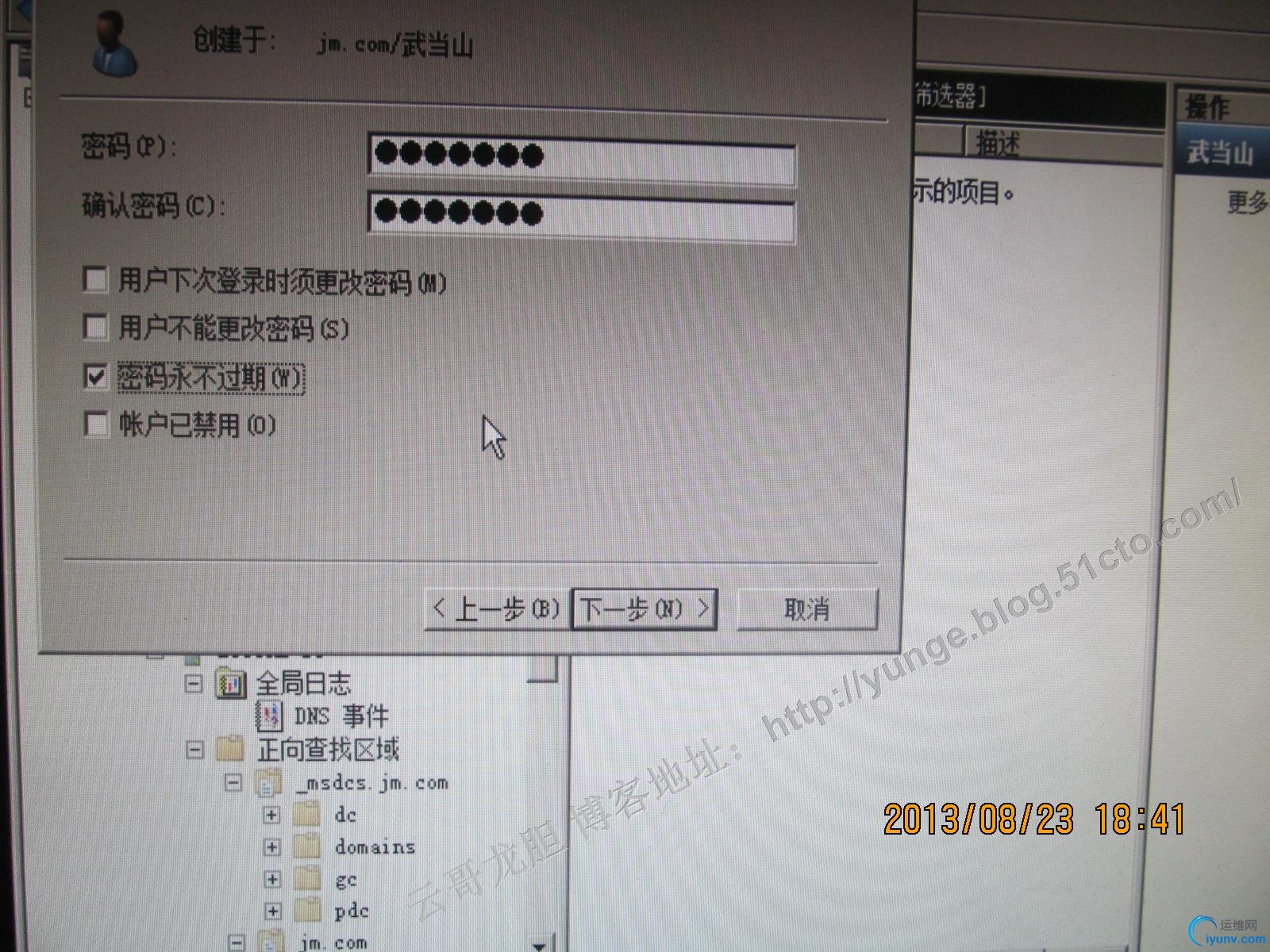

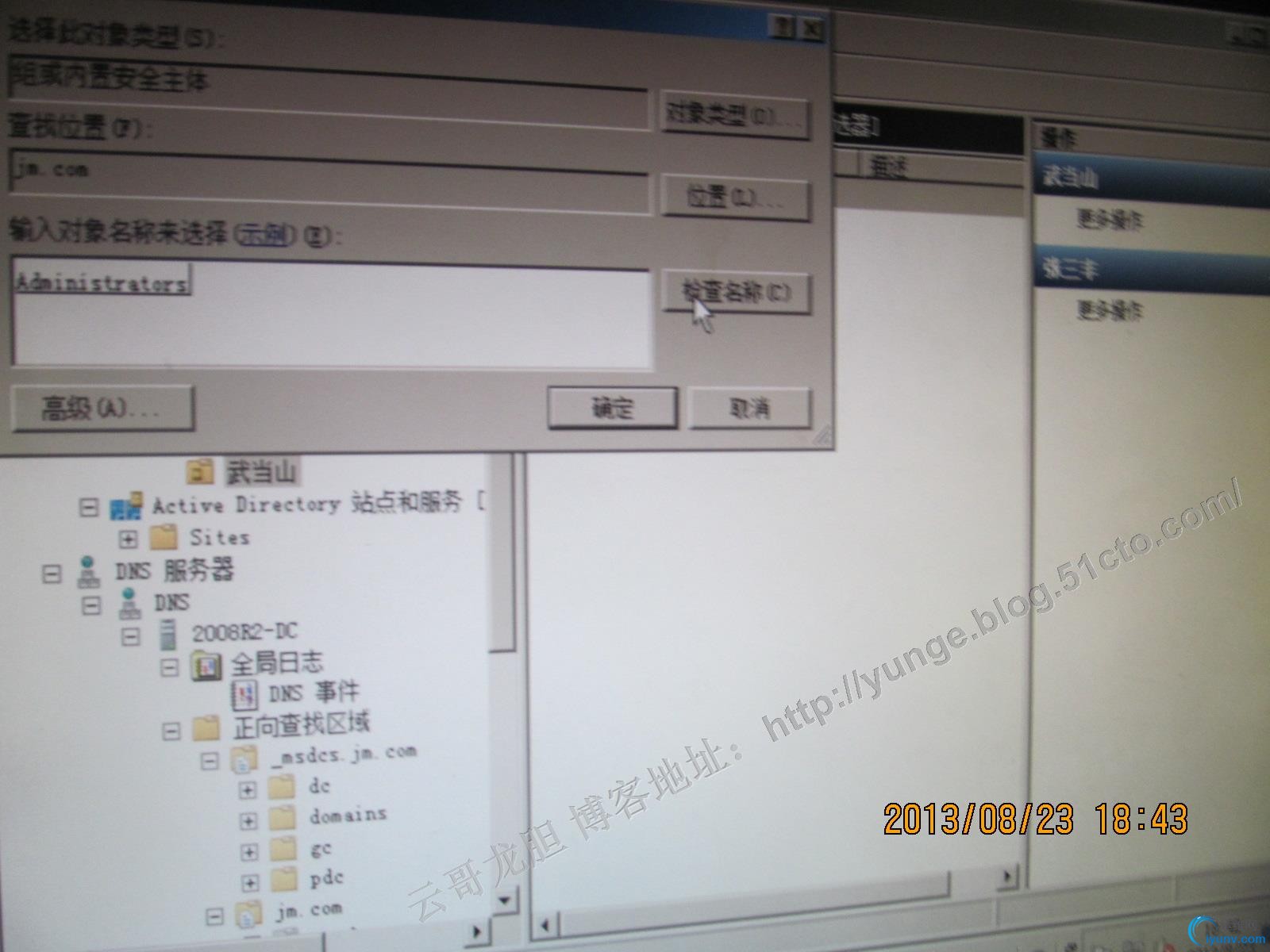

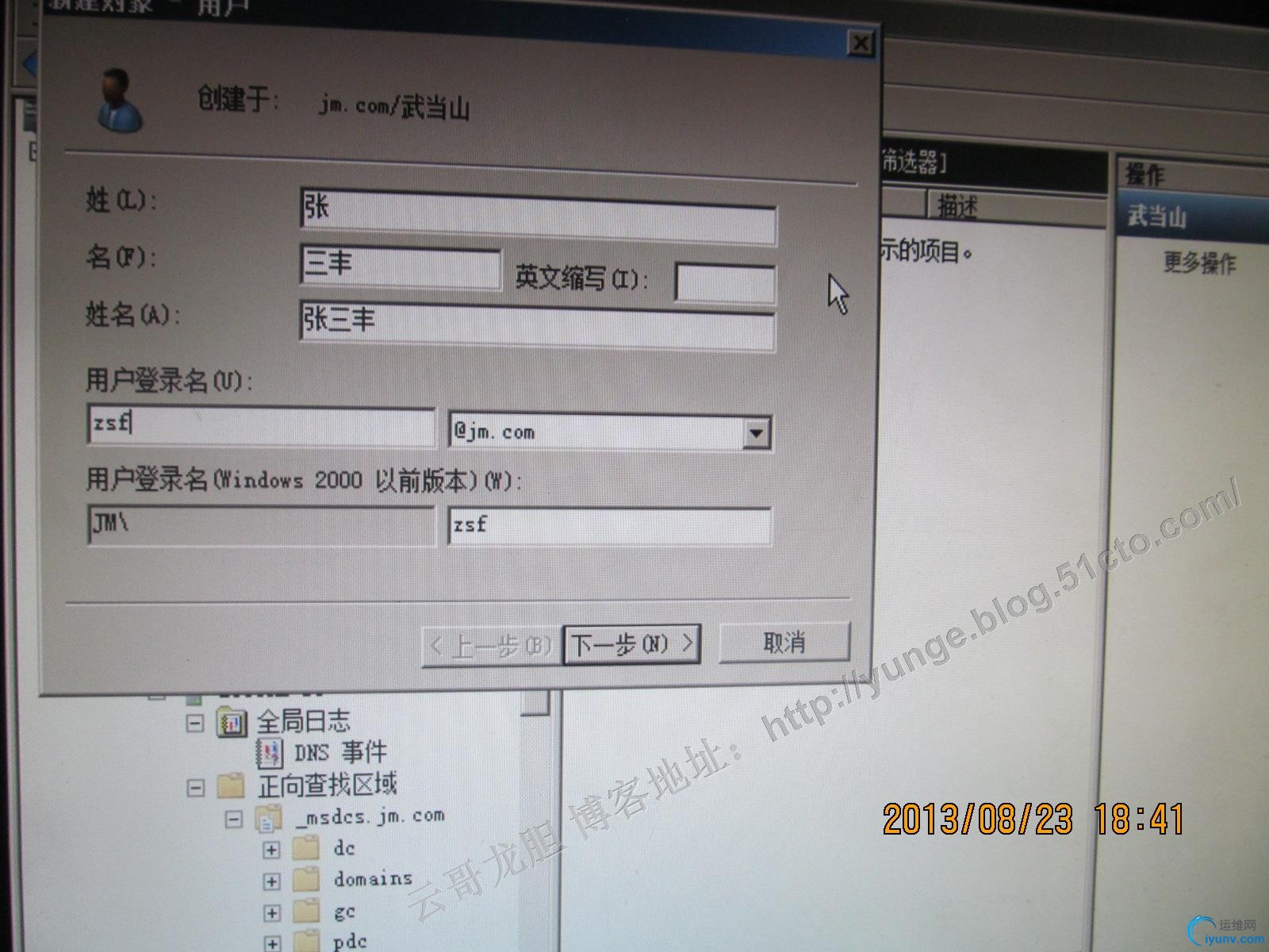

  新建一个用户,为了试验方便,此实例中把此用户添加到administrators组中,在实际生产环境中最好不要分配到最高权限的administrators权限组中去,到此处这个实验的域服务器(DC)就搭建完成了。接下来就需要搭建DB服务器,和VC服务器。
