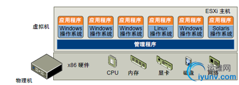

  ·虚拟化计算机:x86计算机硬件被设计为只能运行单个操作系统,即使安装众多应用程序,大多数计算机扔无法得到充分利用;所以通过虚拟化可以在单台物理计算机上运行多个虚拟机,不同的虚拟机可以独立、并运行不同的操作系统和多个应用程序
DSC0000.jpg 虚拟化及Vmware Vsphere介绍" />
  ·虚拟化基础架构:使用Vmware Vsphere可以构建整个虚拟基础构架,其规模包括数千台互连的物理计算机和存储设备;Vmware Vsphere是原生架构虚拟化平台,直接安装在计算机硬件上,本身也是一个操作系统,在其上安装各种客户机系统

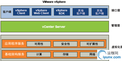

  2 Vmware Vsphere结构:Vmware Vsphere是由虚拟化层、管理层、和接口层组成
DSC0001.jpg 虚拟化及Vmware Vsphere介绍" />
  ·虚拟化层:虚拟化层包括基础构架服务和应用程序服务;即ESXi服务器这一层
  ·管理层:Vmware vCenter Server是配置和管理虚拟化IT环境的中央点;即安装Vmware vCenter Server组件的这一层
  ·接口层:用户通过自己的PC远程访问服务器;即安装了vSphere Client组件的这一层
  3 Vmware Vsphere组件:两个核心组件是Vmware ESXi和Vmware vCenter Server
  ·ESXi:是用于创建和运行虚拟机的虚拟换平台,即服务器
  ·vCenter Server:是一种windows服务,安装后自动运行,充当中心管理员,可以管理物理和虚拟基础架构,还有其他等功能
  ·vSphere Clien:一个允许用户从任何windowsPC远程连接到VS和VE的界面
  ·Vmware vSphere Web Client:一个允许用户从各种web浏览器和操作系统远程连接到vs的web界面

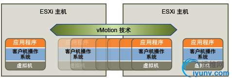

  ·vSphere vMotion:可以将打开电源的虚拟机从一台物理服务器迁移到另一台物理服务器,同时保持零停机时间、连续的服务可用性和事务处理完整性;但不能将虚拟机从一个数据中心移到另一个数据中心
  ·vSphere Storage vMotion:可以在数据存储之间迁移虚拟机文件而无需中断服务;可在不中断虚拟机可用性的情况下,移动虚拟机的存储器
DSC0002.jpg 虚拟化及Vmware Vsphere介绍" />

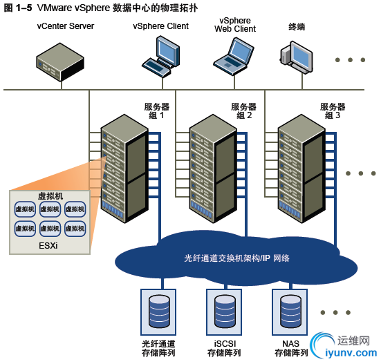

  4 Vmware Vsphere数据中心::数据中心的物理拓扑组件有以下设备组成
  ·计算服务器:在裸机上运行ESXi的服务器。每台计算机服务器在虚拟环境中都称为独立主机
  ·存储网络和阵列:光前通道SAN阵列、iSCSi SAM阵列和NAS阵列是广泛应用的存储阵列;存储阵列通过存储区域网络连接到服务器组并在服务器组之间共享
  ·IP网络:每台计算服务器都可以有多个物理网络适配器,为整个数据中心提供高宽带和可靠的网络连接
  ·vCenter Server:为数据中心提供一个单一控制点;将各台计算服务器中的资源统一在一起,使这些资源在整个数据中心中的虚拟机之间共享;当vCenter Server故障无法访问的情况下,计算服务器仍能正常工作
  ·管理客户端:Vmware Vsphere为数据中心管理和虚拟机访问提供多种界面,包括vSphere Clien、Vmware vSphere Web Client或vSphere命令行界面(vSphere CLL)
