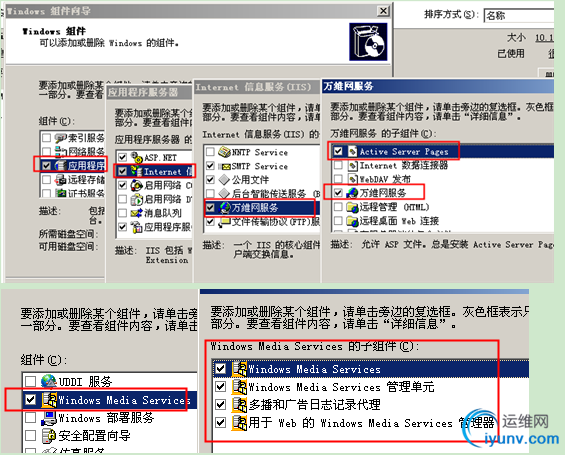

安装Server 流媒体服务+IIS web服务

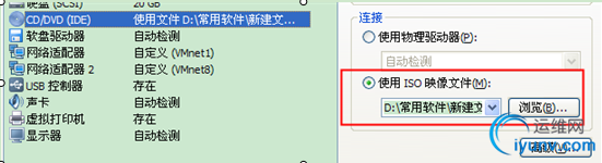

虚拟机--可移动设备--CD/DVD---设置--然后如下图把2003的镜像文件导入!
从“控制面板→添加/删除程序→添加Windows组件”中,进入“Windows组件”界面
如图安装好上面的组件!!
安装好后,对应web站点就不用再设置了,使用默认的就可以了!

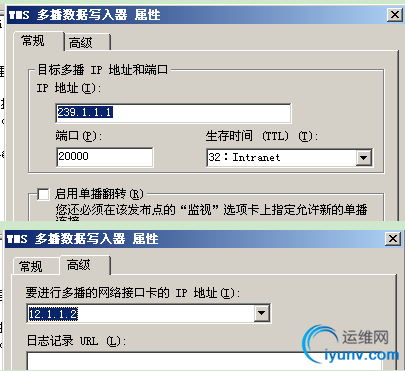

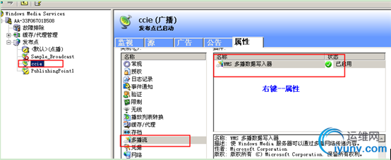

接下来找到新建的发布点,设置属性,如图
设置组播地址和对应的端口号!还有高级里面的IP,也就是虚拟机的IP!如图:
修改后就要使用新的参数所生成的新的nsc等文件;如图:
后面的全部选是就行了!
最后右键我们新建的发布点,如果没有启动就点击启动,然后再点击“允许新连接

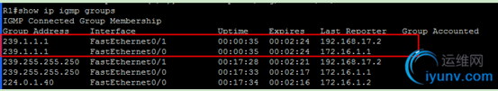

再看看路由器上:
这里有个疑问,239.255.255.255是怎么来的啊?
