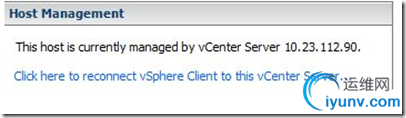

  当已经交由DRS来管理资源时,为了防止用户直接连接主机修改资源设置,不会对资源修改的操作才能允许执行,在这种情况下,所有的资源设置为只读,vCenter显示以下信息。
图65:主机管理

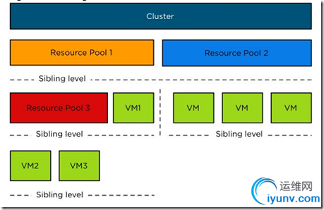

  作为份额根据关系级别来确定资源池和虚拟机的优先级,重要的是决定哪些对象优先完成。
图68:同级级别
  在图68所描绘的场景中,多个同级别存在,资源池1和资源池2是群集的子集,因此在相同的级别水平,资源池3和VM1是资源池1的子集,它们也活跃相同的级别水平,资源池2的VM在活跃在各自同级水平,VM2和VM3的同级,他们会竞争资源池3提供的资源,它们会比较彼此的份额,VM1和VM3的份额不能做比较,因为他们来自不同的父域,没有同级竞争。
  份额在特定的级别(层)中代表这优先级,但是其父域的级别关系决定了资源可用的总量
  在图69所示的例子中,群集资源被分成资源池1和资源池2,资源池1基于份额接收群集资源的33%,资源池1分为资源池3和VM1,两个子集根据对等份额各拥有资源池1的50%的资源,这来自于资源池1的50%的资源占群集总资源的16.5%,16.5%的资源是资源池的,算上虚拟机资源合计占群集总资源的33%,资源池3的资源分为VM2和VM3,资源池3的子集拥有不对等的资源份额,在最坏的情况下,VM2用完来自于资源池3的67%的资源,也就反过来等于群集资源的11%。
图69:群集资源分配

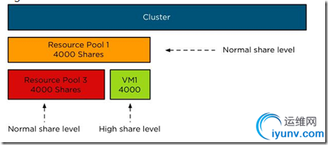

  份额级别在父级别的设置并不会继承到子对象,当一个虚拟机被关联到一个资源池,它会保留其份额水平,如果自定义的份额级别的虚拟机被移动到资源池中,如果虚拟机配置的份额过低或者过高,会提示产生错误。
  虚拟机的CPU资源份额远低于资源池中虚拟机的CPU的资源份额。凭借目前的份额设置,资源池可以分配虚拟机0%的CPU,您确定这是您想要做的吗?
  当创建一个虚拟机或资源池时,vCenter默认分配正常(Normal)份额,与其父域的份额级别无关,在图71中,VM1有4000份额,导致高(High)份额,而资源池3配置了正常(Normal)份额,尽管他们的份额水平不同,资源池3和VM1都拥有4000份额,都在基于份额总量竞争,而不是基于份额级别,份额的数量和份额的级别有关联但不同,当份额级别简单方便的生成值时,份额的数量就很重要。
图71:份额级别
  总结:所有的份额一样,没有谁比别人更重要:4000份额=4000份额

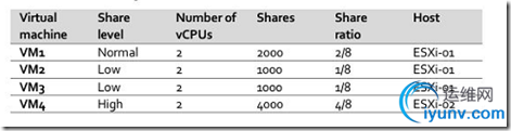

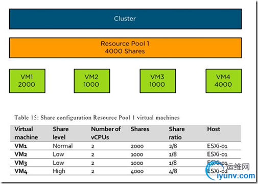

  资源池的份额怎样影响虚拟机的负载,正如之前提到的,DRS反映了每个主机的资源池层次结构和基于活动虚拟机通过主机-本地资源池树来划分配额资源以及他们的份额数量和他们当前的利用率,一旦资源分配设置被传播到主机-本地的资源池树,本地主机的CPU和内存调度程序将照顾实际资源的配置。
  例如,一个包含两个主机的群集有一个资源池,配置了正常(Normal)CPU份额级别,在这里,资源池1拥有4000份CPU,四个虚拟机运行在该资源池里配置如下:
图73:单个资源池配置
  假设所有的虚拟机工作负载都相等也稳定,DRS将平衡跨主机和虚拟机创建以下资源池的映射:
表15:资源池1虚拟机的份额配置
图74:主机-本地资源池映射
  VM1,VM2,VM3加起来的份额为4000,这等于资源池总量的一半。
  在这个例子中,主机-本地资源池树分配资源池1中4000份资源中的2000份,DRS放置VM1,VM2和VM3在ESXi-01上就是这个原因,而VM4运行在ESXi-02上,接收另一半资源池的份额。

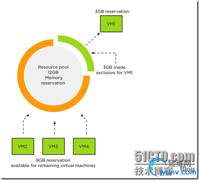

  让我们来仔细看看这个行为,A的预留内存在资源池1中设置为12GB,资源池包含4个虚拟机,每一个配置了4GB内存,没有虚拟机配置预留,VM2和VM3被配置成低(LOW)级别的份额,VM1正常(Normal)份额,VM4高(High)配额,图76显示了在早上8:00,资源池分配保护内存给每个虚拟机的情况,VM1和VM3都比较忙,VM2和VM4都运行着比较轻的负载。
图76:早上8:00的资源池资源分配
  尽管VM3配置了低份额,可用资源和缺乏争用,导致允许VM3接收4GB的保护内存,换句话说,所有的内存页都被存入物理内存中。

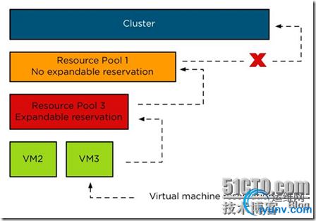

  扩展预留选项允许资源池从父域资源池获取未预定的资源,以满足虚拟机级别和内存的开销预留。
  当扩展预留设置被启用,接入控制考虑父域资源池树的可用容量来满足虚拟机级别的预留,如果扩展内存设置不被启用,接入控制只考虑资源池的可用资源来满足预留。
图80:扩展预留工作流
  为了验证是否满足预留,资源池中每添加一个活动虚拟机的虚拟机级别的预留和静态开销预留,计算的结果不能超过资源池级别的预留,除非扩展预留被检查。
  穿过父域树
  接入控制仅考虑父域中的未预定资源,而不考虑同级的,在资源池配置了限制或者扩展预留没开启未预定资源的搜索停止,如果请求的分配的资源比父域资源池限制的资源多,请求就会被拒绝,虚拟机将无法启动。
图81:穿过父域树
