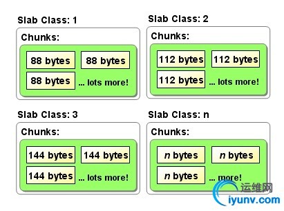

Slab Allocator的基本原理是按照预先规定的大小, 将分配的内存分割成各种尺寸的块(chunk), 并把尺寸相同的块分成组(chunk的集合)。各个尺寸的chunk大小是通过其增长因子(growth  factor)来决定的,默认增长因子为1.25。下一个尺寸的chunk大小=之前一个chunk大小*增长因子。如下图所示:
而且,slab allocator还有重复使用已分配的内存的目的。 也就是说,分配到的内存不会释放,而是重复利用。不过由于slab  Allocator分配的是特定长度的chunk,因此,当缓存的数据没有chunk长度大时,仍然会造成空间浪费。
